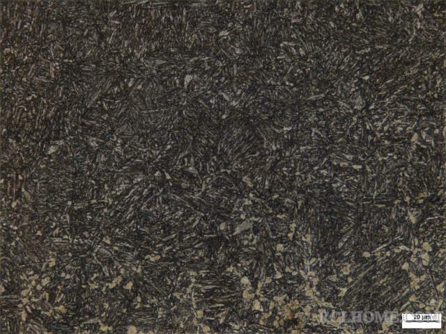

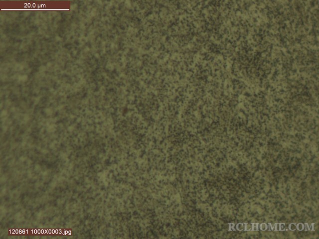

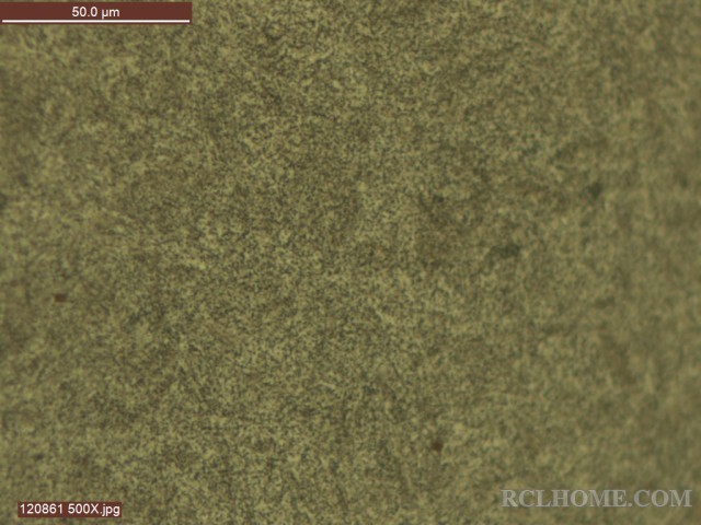

版主你看,这两种是什么组织。前两张是18CrNiMo,最后一张是42CrMo。 120861 500X.jpg 500x 120861 1000X0003.jpg 1000x 5009.jpg 500x
