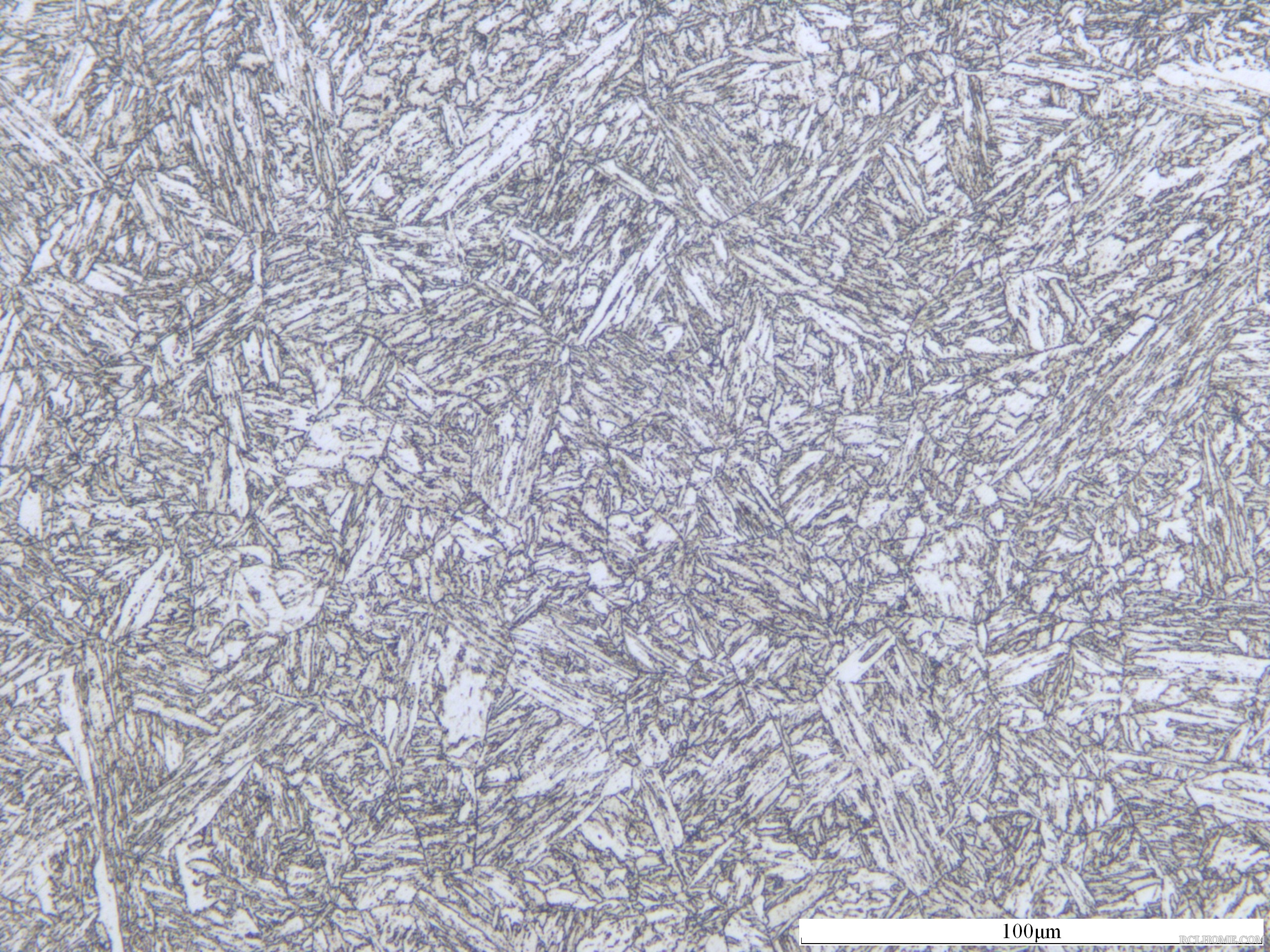

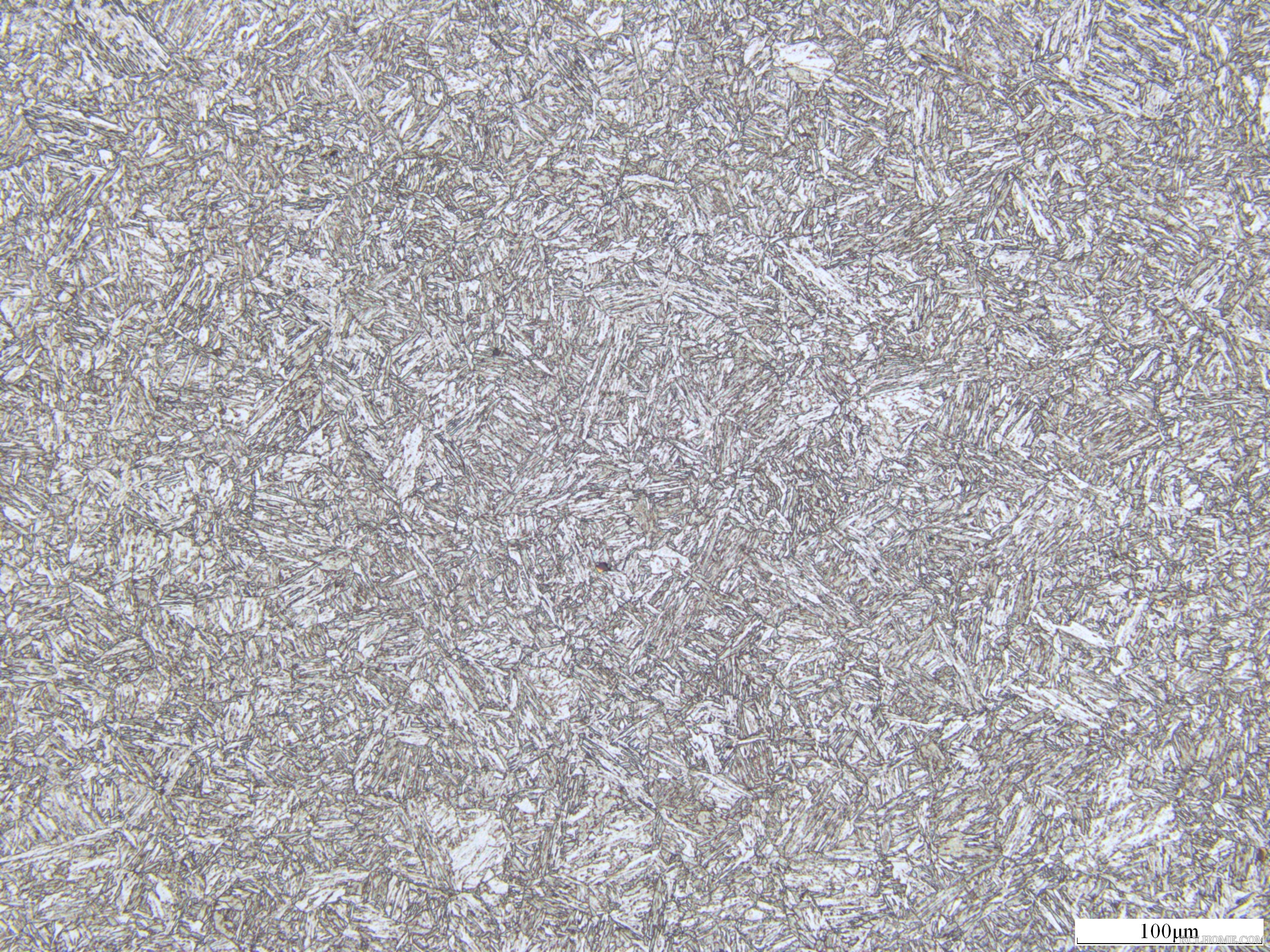

发表于 2013-7-2 11:15:51 | 显示全部楼层 |阅读模式
200X
500X
1000X

 楼主| 发表于 2013-7-2 11:16:44 | 显示全部楼层
硬度:HBW238
发表于 2013-7-2 11:28:26 | 显示全部楼层
材料和热处理都非常不错!能否说说热处理工艺?

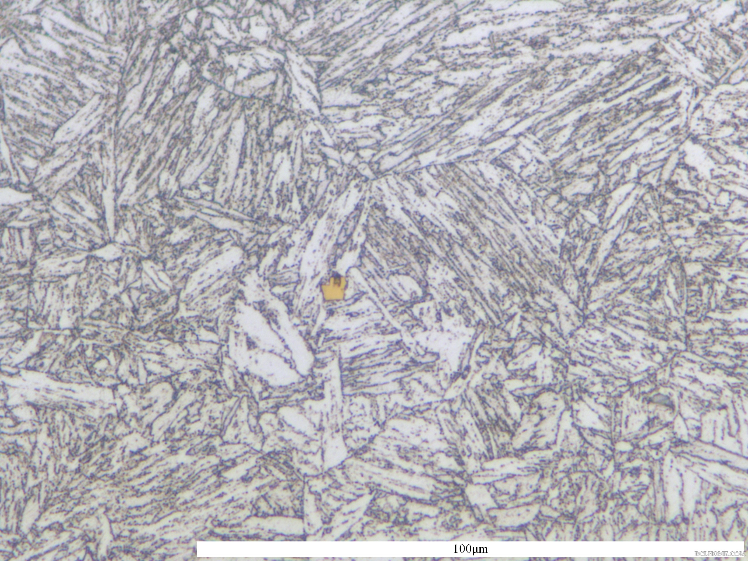

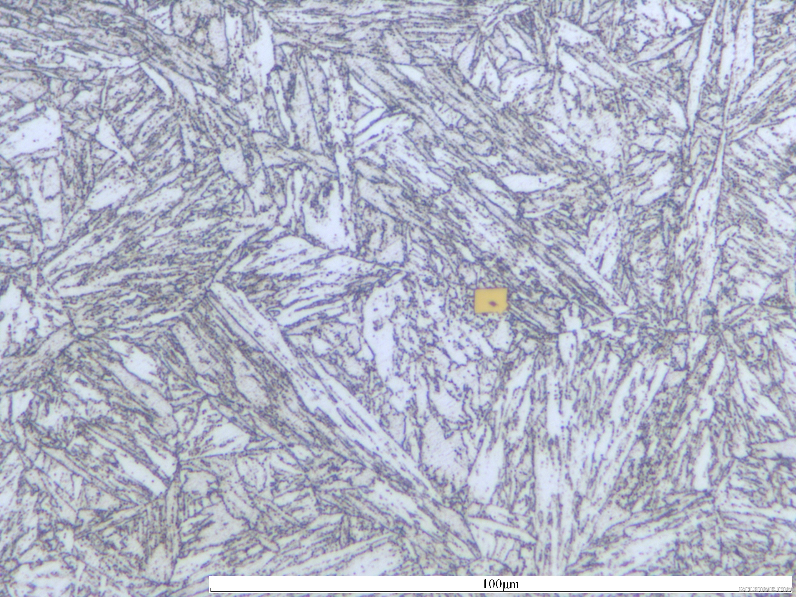

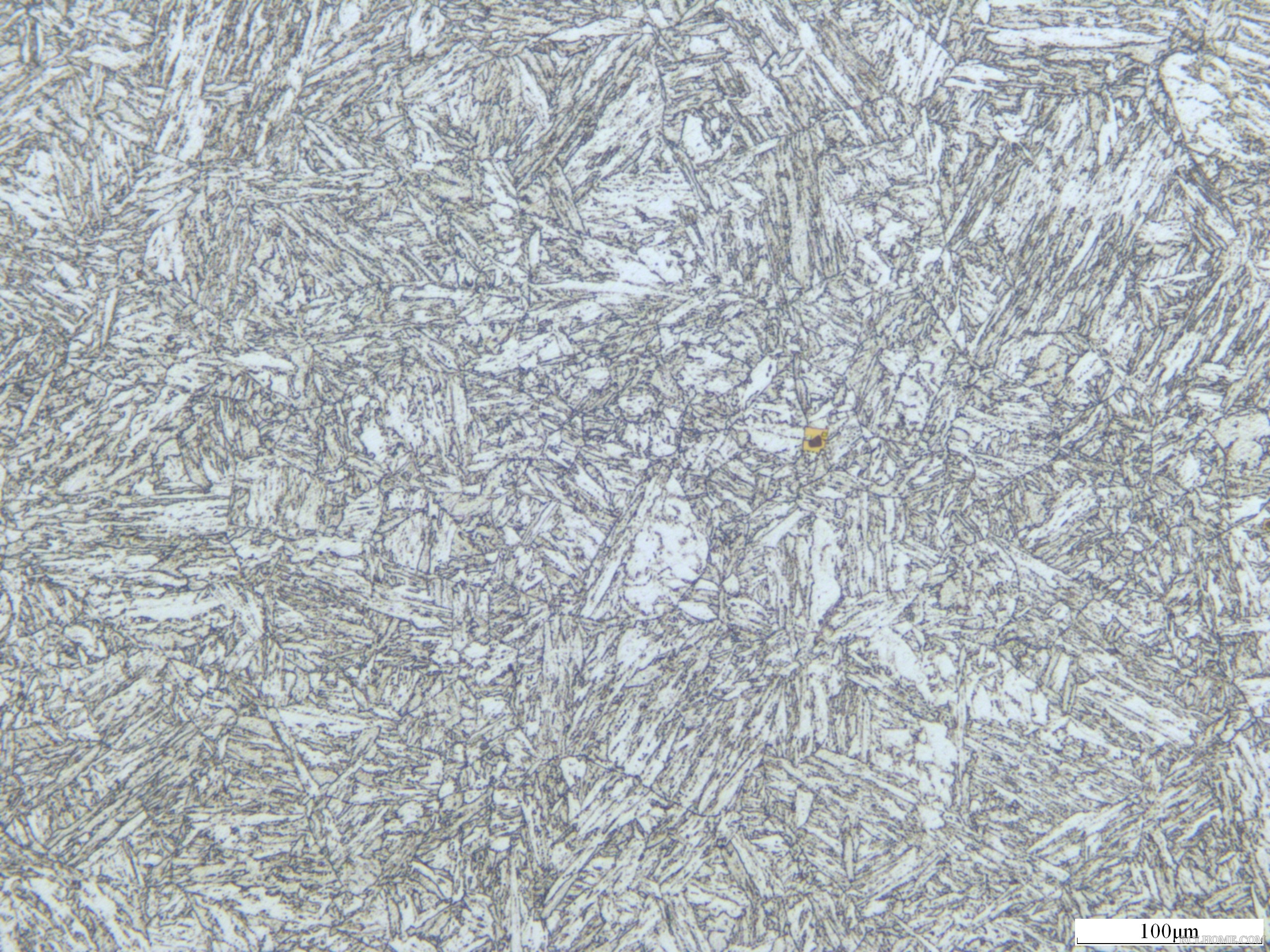

发表于 2013-7-2 11:32:33 | 显示全部楼层
请问第2.4.5图片中金黄色的东西是人为作的标志吗?
发表于 2013-7-2 11:39:54 | 显示全部楼层

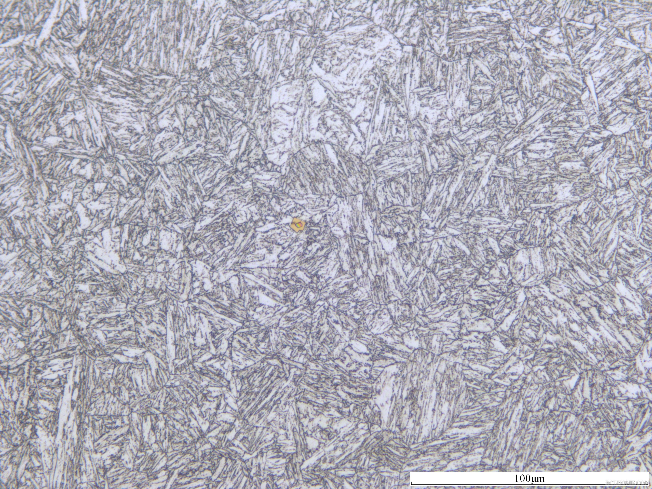

呵呵,我要鸡蛋里挑点骨头了。
铁匠觉得晶粒有点大,特别是最后一张图,奥氏体晶粒度可能在4-5级之间。
1000倍的图片。  发表于 2013-7-2 11:42
发表于 2013-7-2 11:47:39 | 显示全部楼层

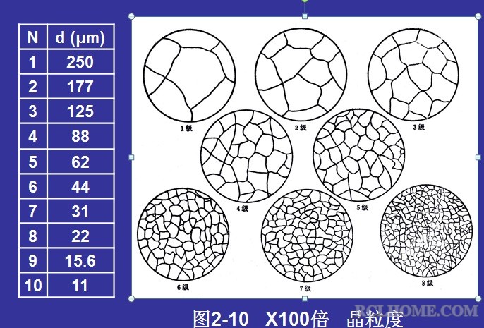

我知道啊,1000倍下,量那个最长的马氏体条,大概在60微米以上长度了哦。
按奥氏体晶粒度评级图,松点评的话,是在5级:
37
333
1725
1725
 楼主| 发表于 2013-7-2 11:55:31 | 显示全部楼层
氮化钛夹杂。
发表于 2013-7-2 13:22:35 | 显示全部楼层
谢谢。请问:调质处理是最终热处理吗?
