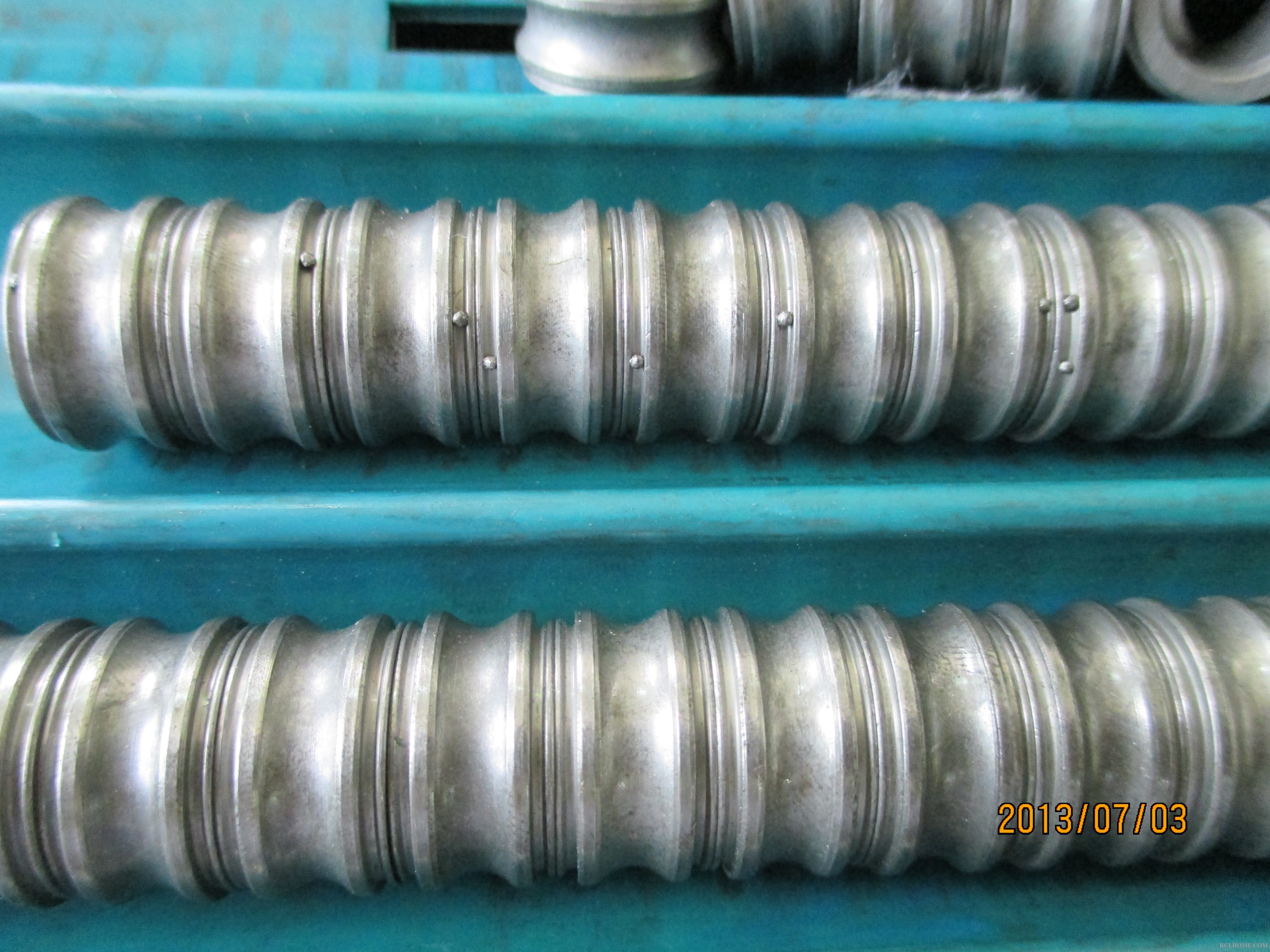

曾经,发过抛光设备比较的帖子,大家提出啦很多建议,可惜。。
今天,现实报,4万个内圈,我拿个镊子一个个选一个个剔{:soso_e162:}
思绪万千:
1:没听老人言,吃亏在眼前
2:你们先知先觉
3:你们都是大乌鸦{:soso_e107:}
(开个玩笑)
哦也

发表于 2013-7-3 20:18:01 | 显示全部楼层
笑靥 发表于 2013-7-3 20:10
一个个挑啊,我一个人挑啊,4万个
磨你意志强你筋骨~对于你的成长大有好处
一笑而过炫耀“之家”风采
发表于 2013-7-3 20:26:56 | 显示全部楼层
一个个挑啊,我一个人挑啊,4万个
去除抛丸砂???这个还不好解决的呀!

 楼主| 发表于 2013-7-3 20:38:50 | 显示全部楼层
沧海一声笑 发表于 2013-7-3 20:26
去除抛丸砂???这个还不好解决的呀!
卡住,能有什么好办法么?版主帮忙
有4万多个内圈,现在先挑出来,再把钢丸碎片剔除
哦也
发表于 2013-7-3 20:42:29 | 显示全部楼层
发表于 2013-7-3 20:48:34 | 显示全部楼层
qibao9891 发表于 2013-7-3 20:42
换细丸,再重新抛一遍如何?
或者加粗,或者降细!!

 楼主| 发表于 2013-7-3 20:49:26 | 显示全部楼层
换细丸,再重新抛一遍如何?
没有,只有一种铬钼合金钢丸
自此都改用白刚玉,研磨机

发表于 2013-7-3 20:49:30 | 显示全部楼层
笑靥 发表于 2013-7-3 20:38
卡住,能有什么好办法么?版主帮忙
有4万多个内圈,现在先挑出来,再把钢丸碎片剔除 ...
那么现在只能是老老实实的挑了,后续注意砂的粗细就成

发表于 2013-7-4 15:09:12 | 显示全部楼层
根本原因是什么呢?
临时措施是100%挑选,为了以后不再这样挑,应该采取什么样的纠正预防措施呢?
发表于 2013-7-4 15:43:43 | 显示全部楼层
aaron01 发表于 2013-7-4 15:09
根本原因是什么呢?
临时措施是100%挑选,为了以后不再这样挑,应该采取什么样的纠正预防措施呢? ...
关键在粒度的选择合理呀。如楼主的工件,丸粒应小于被卡部位的尺寸。

 楼主| 发表于 2013-7-6 20:02:50 | 显示全部楼层
根本原因是什么呢?
现在,上面没人去追究那个原因啦,以后改用白刚玉研磨机

 楼主| 发表于 2013-7-6 20:07:56 | 显示全部楼层
哦,还会不会和钢丸材质有关?以前,都没出现过这问题,用的是合金钢丸,换一种钼铬合金钢丸,用一段时间后就卡拉
哦也
发表于 2013-7-7 02:26:46 | 显示全部楼层
笑靥 发表于 2013-7-6 20:07
哦,还会不会和钢丸材质有关?以前,都没出现过这问题,用的是合金钢丸,换一种钼铬合金钢丸,用一段时间 ...
这是物理原因,非化学原因。所以,主要是粒度问题。不同的钢丸,你测量过直径上的差异吗?
发表于 2013-7-7 21:24:21 | 显示全部楼层
只能用小的,大的会变小的。
