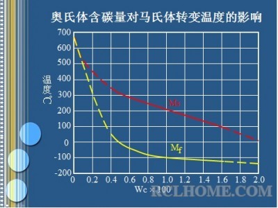

过冷度指的是理论结晶温度与实际结晶温度之差。提高奥氏体化温度,奥氏体中的含碳量增加,使MS点下降,过冷度就增加。

硬度可以简单的理解成为获得马氏体的能力,提高淬火温度,奥氏体的溶碳量增加,C曲线右移,淬火临界速度也随之降低,在同样的冷却速度下,得到的马氏体也越多。
另外,随着淬火温度的提高,溶解到奥氏体中的合金元素也越多,除钴和铝,都使C曲线右移,MS点降低,

前面没错。过冷度应该大于A1-Ms,并不是到了Ms马氏体转变就都发生了,一般马氏体是降温形成的。过冷度和MS点没关系(这么说也不对,还得再理解下。应该说碳化物充分溶解,Ms降低了,也就是初使过冷度增大了)。
提高淬火温度,使得钢种碳化物和合金元素溶解更充分,奥氏体更均匀,提高了奥氏体的稳定性,C曲线右移,提高了奥氏体转变的过冷度

这里说的C曲线右移和提高了奥氏体转变过冷度是并排关系,是碳化物和合金元素充分溶解使得C曲线右移和增到了转变过冷度。
至于过冷度和马氏体转变点具体关系还真不好说,只能说Ms点降低就是说奥氏体转变为马氏体的温度降低了,初使过冷度更大。
