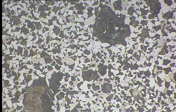

20CrMnTi正火组织

发表于 2013-7-20 13:40:13 | 显示全部楼层
个人一般称之为混晶组织,属于不正常组织,需要退火处理消除之。

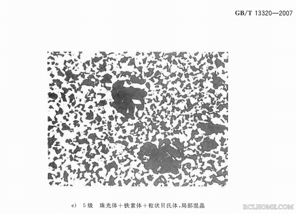

发表于 2013-7-20 15:26:26 | 显示全部楼层
     我怀疑这个图片不是发帖人自己做的,而是出自GB/T13320-2007标准图片(剪辑)

 楼主| 发表于 2013-7-20 21:47:10 | 显示全部楼层
大块的黑色组织看起来由几块不同取向的珠光体组成,左下角大块的黄色区域可能是粒状贝氏体。
组织形成原因:
1、偏析造成
2、锻造温度高形成粗晶的组织遗传
3、正火温度高时间长导致晶粒长大
4、正火温度低时间短未能消除锻打粗晶
5、正火冷速快形成大块粒贝
6、正火冷速慢导致珠光体长大
以上原因虽有相互矛盾的地方但似乎皆有可能,大家认为什么原因最靠谱?

 楼主| 发表于 2013-7-20 21:48:27 | 显示全部楼层
孤鸿踏雪 发表于 2013-7-20 15:26
我怀疑这个图片不是发帖人自己做的,而是出自GB/T13320-2007标准图片(剪辑) ...
经过仔细对比,应该不是复制的标准图片
发表于 2013-7-22 09:28:15 | 显示全部楼层
铁匠认为是偏析造成的,你用显微硬度HV0.1 打下大晶粒区的硬度就知道了,铁匠碰到过这种原材料。
发表于 2013-7-22 09:28:17 | 显示全部楼层
个人认为:1.2.5原因的综合结果。
发表于 2013-7-22 09:29:29 | 显示全部楼层
如果是碳或者锰元素偏析的话,退火解决不了。
发表于 2013-7-22 09:39:33 | 显示全部楼层
碳偏析是肯定存在的。
高温均匀化退火可以改善偏析的程度也是肯定的。
签到天数: 565 天
58
1215
5737
5737
 楼主| 发表于 2013-7-22 14:12:50 | 显示全部楼层
个人认为这是一般点状偏析形成的,大块区域内富集了Mn\Cr\Ti\C,同意吉版主的意见,采用高温均匀化退火改善。
