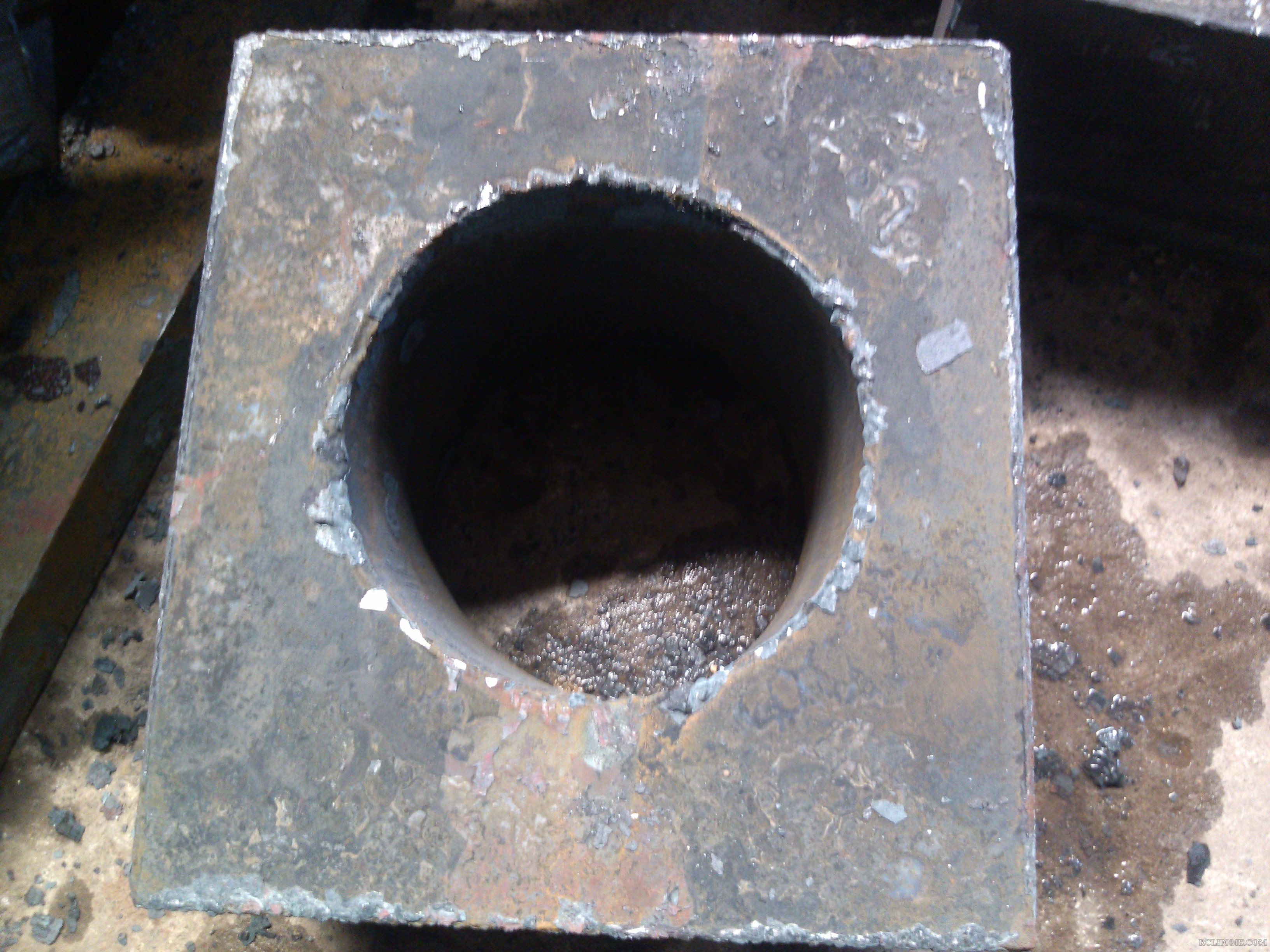

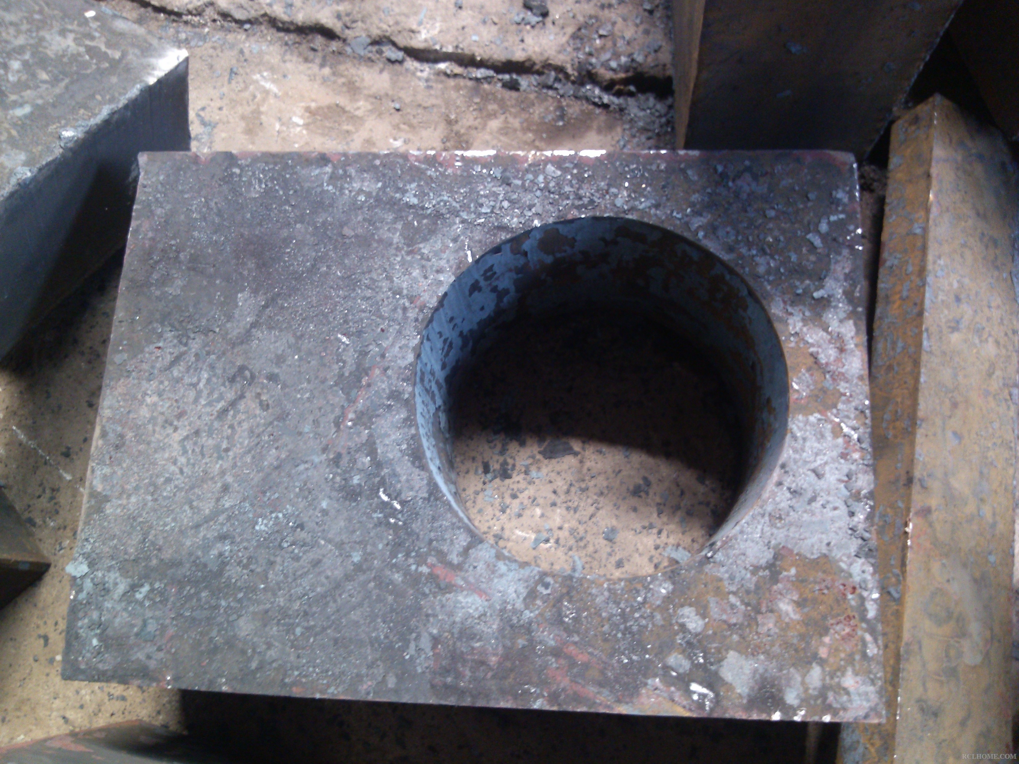

今天调质了20来个这样的轴承座,下面有图。
材质是45钢。开始第一框下水池的时候,上来是温度已经比较低了
估计只有70-80°了。我把工件倒出来准备勾第二框,突然听到‘啪’一声
裂了一个。
第二第三框,淬火时我就采取间隙法,工件入水泡10来秒,我就会吊起来空冷2-3秒。
最后工件带温大概150°左右出水。这样就都没有听到裂开的声音了。
各位老师看图,面对这样的工件有什么好办法避免调质裂纹呢?

 楼主| 发表于 2013-7-31 20:46:05 | 显示全部楼层
沧海一声笑 发表于 2013-7-31 20:44
适当的预冷是否会好些!!
感觉是淬火后期出现的裂纹。

如果是一件,那么也不排除产品本身的材质问题
 楼主| 发表于 2013-7-31 21:16:12 | 显示全部楼层
目前在这里也无法排除只有一件,有些可能在池里已经裂掉了,
我暂时没发现而已,要等到加工的时候才可以发现。

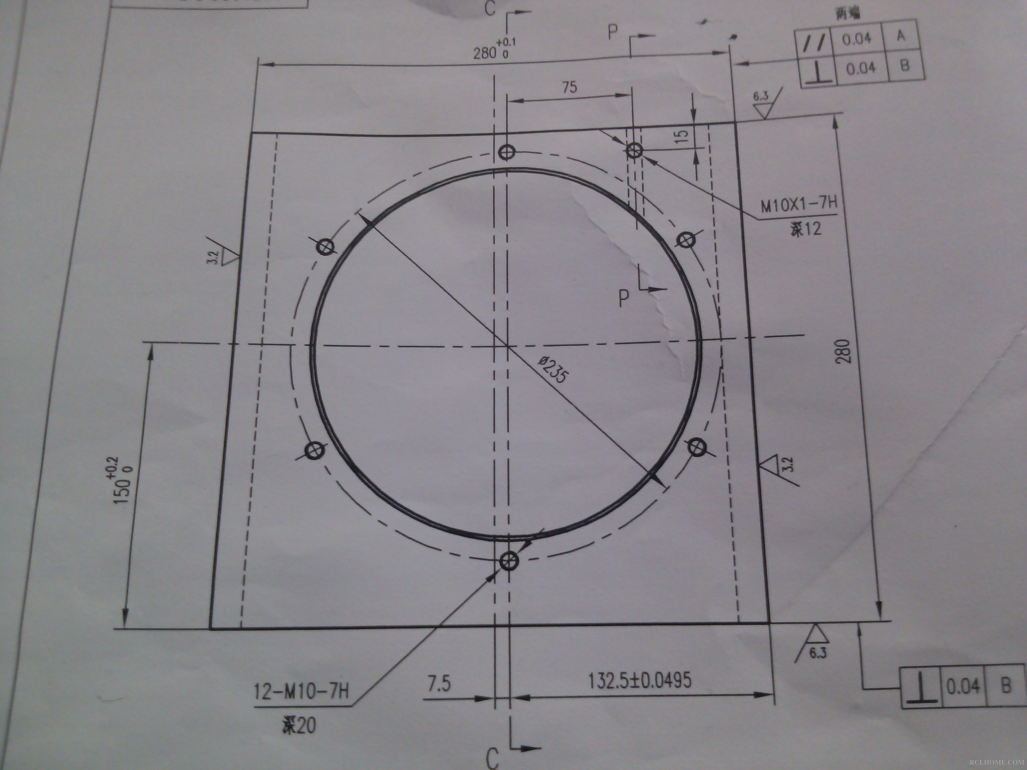

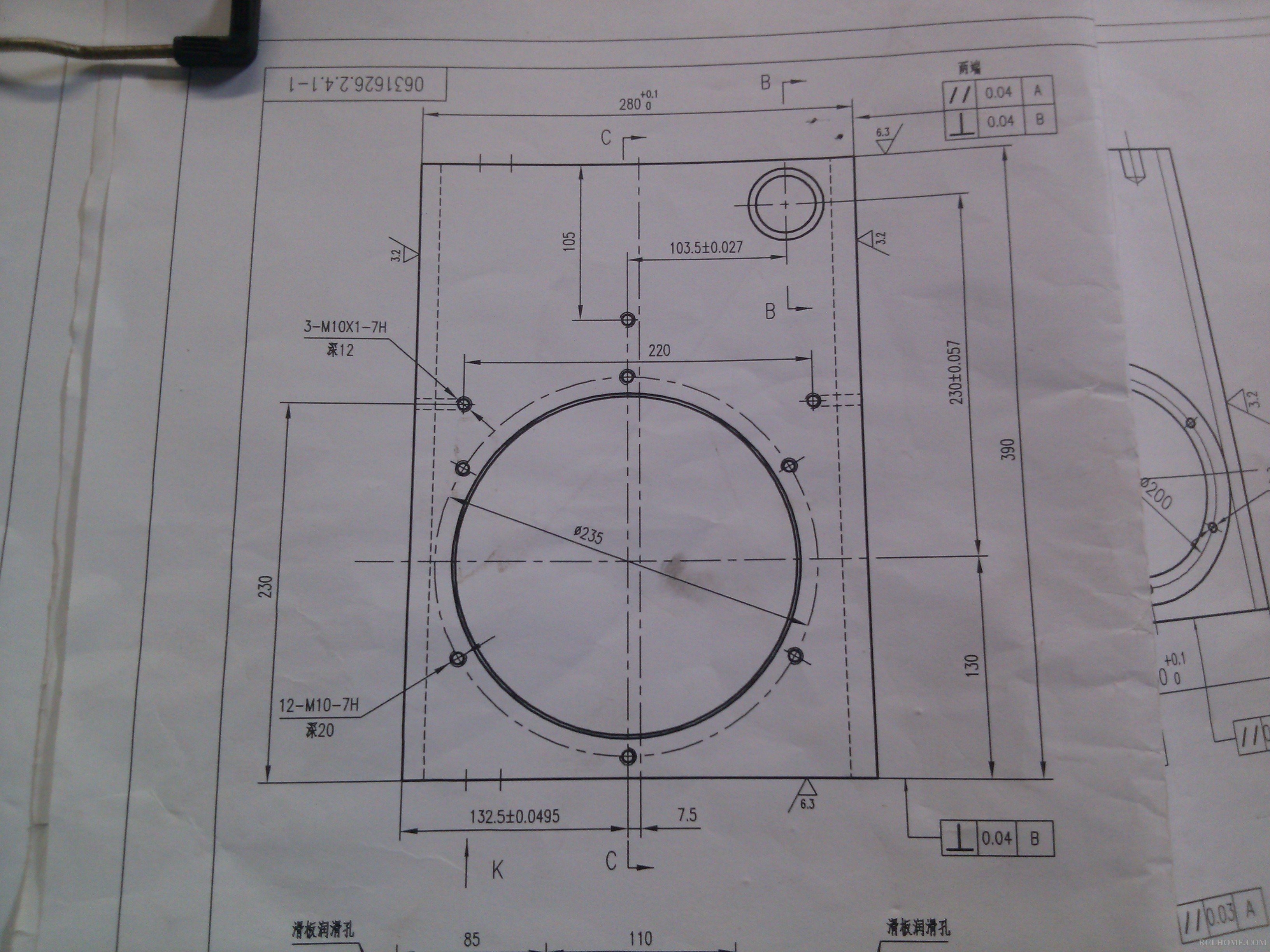

尺寸过渡异常地大是个控制关键。
 楼主| 发表于 2013-8-1 09:07:47 来自手机 | 显示全部楼层
shaod 发表于 2013-8-1 08:51
尺寸过渡异常地大是个控制关键。
上部门下的料是这样,工艺这样走,只能在淬火过程中找办法了。
发表于 2013-8-1 09:16:38 | 显示全部楼层

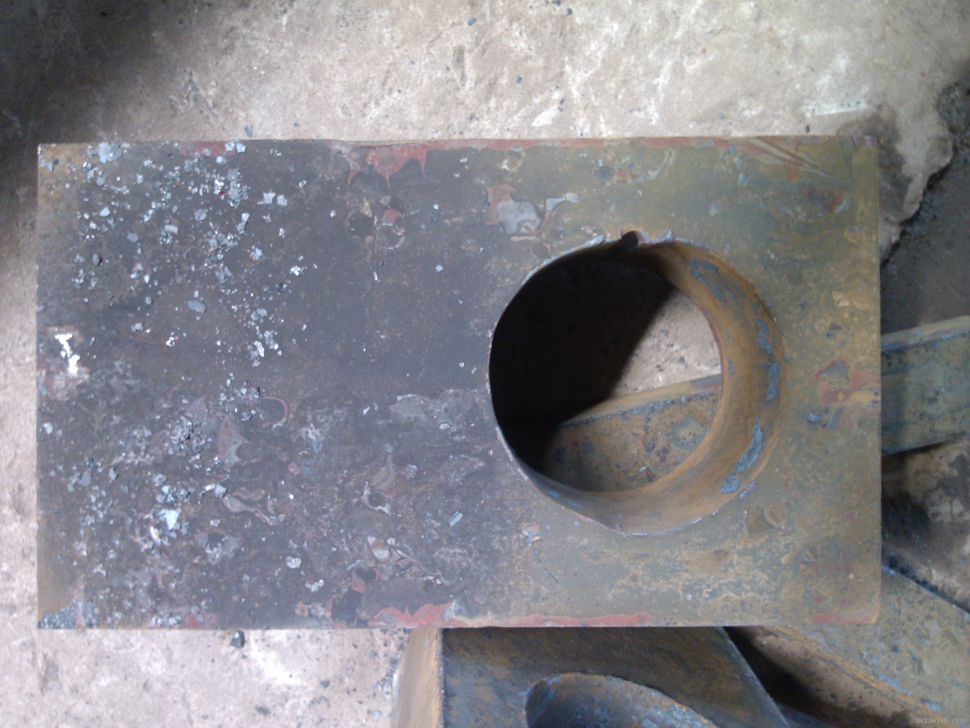

截面大的先入水,控制出水温度可以避免淬火开裂。
沧海一声笑 + 10 感谢支持
发表于 2013-8-1 10:01:56 | 显示全部楼层
还要注意及时回火!
 楼主| 发表于 2013-8-1 10:06:57 来自手机 | 显示全部楼层
这是个办法,不过一炉几十个出炉要两三小时了:π_π
发表于 2013-8-1 10:54:36 | 显示全部楼层
工件进炉时就要考虑出炉的情况,摆放上想办法。
 楼主| 发表于 2013-8-1 12:28:48 来自手机 | 显示全部楼层
明白了老师的意思了,其实这样下重上轻又带孔的工件,摆好一排用铁链穿着出炉更合适。;因为下面重,铁链一拉工件不会靠在一起导致淬火不均匀。

发表于 2013-8-1 18:34:48 | 显示全部楼层
JOYO 发表于 2013-8-1 12:28
明白了老师的意思了,其实这样下重上轻又带孔的工件,摆好一排用铁链穿着出炉更合适。;因为下面重,铁链 ...
这个铁链是淬火时穿入的还是装炉的时候就摆好?
 楼主| 发表于 2013-8-1 19:35:15 来自手机 | 显示全部楼层
先对好孔位排好,淬火时穿铁链。
