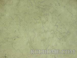

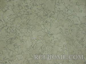

各位高手,师傅们你们好:
       我是新进的一位学员,求问0CT 09G2S材料,我们要求的硬度是HB143-197;冲击值39-58;
       化学成分和拉伸实验都在合格的,只有冲击达不到冲击值几乎在4.  6.   5  ;
       见金相图组织,求原因
浸 蚀 剂:4%硝酸酒精溶液
       放大倍数:100×  400×
       检验结果:    金相组织为铁素体+粒状碳化物,晶粒度评为6.0级,如图所示。

请楼主再传几张清晰的图片。
这张是100X的,还有一张400X的还米这个清晰呢。
发表于 2013-8-9 13:05:56 | 显示全部楼层
没看到,在哪里?

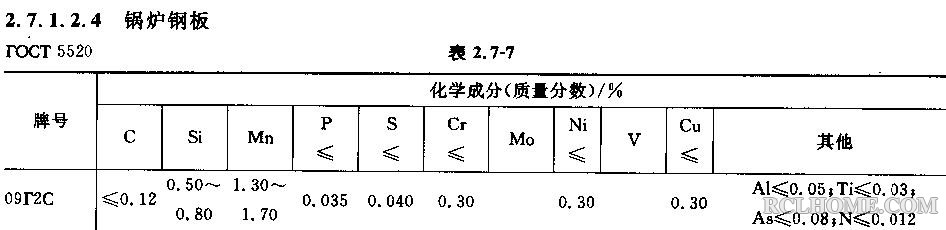

 楼主| 发表于 2013-8-9 13:08:26 | 显示全部楼层
吉祥如意 发表于 2013-8-9 13:05
没看到,在哪里?
400X的我还没传呢,
成分在这里,这个是标准哈,做出来也是合格的,拉伸也合格的,就冲击值达不到我们需要的要求

这个是400X的
这个是400X的

 楼主| 发表于 2013-8-9 13:18:44 | 显示全部楼层
吉祥如意 发表于 2013-8-9 13:17
请把技术要求告诉一下。

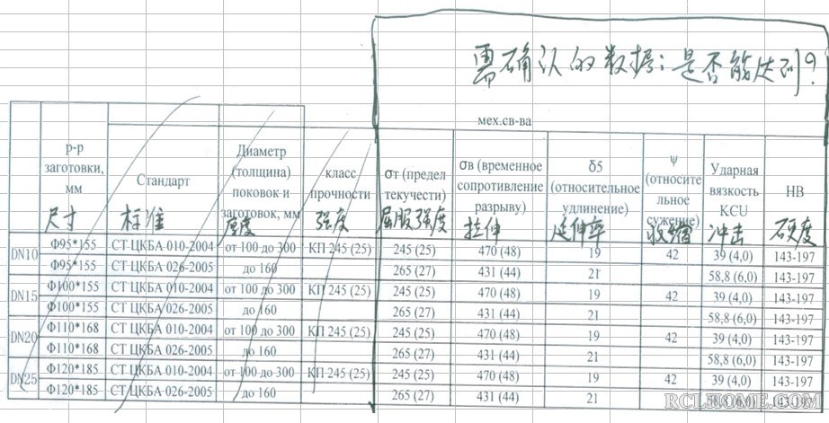

热处理的吗?我木有。成分标准和我们需要达到的机械性能有,
09G2S (09Г2С)
