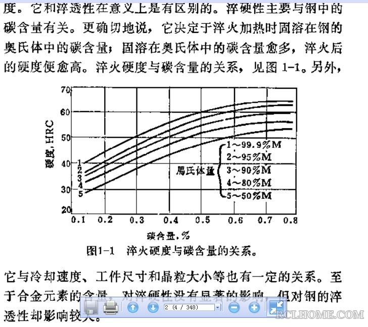

书中说,淬硬性主要取决于碳含量,合金含量影响对其影响不大,怎么感觉怪怪的。

为啥合金元素对淬硬性没有显著影响呢?感觉不科学哦。。。。。。。。。。。。。

42CrMo和65钢,淬火后谁的硬度高?

书上描述的很对啊:
固溶在奥氏体中的碳原子越多,淬火后产生的α-Fe的过饱和的固溶体越多,硬度自然就越多。
合金元素也能固溶在奥氏体中,但是他们的强化效果很弱,所以忽略合金元素对硬度的影响;
但是合金元素能够将C曲线右移,所以对淬透性的影响效果很明显。

这就是合金元素达到一定的量,淬火空冷也会硬的原因。
bingo,这就是为什么410不锈钢(0.15%碳)空冷也能淬上硬度,但是20钢怎么也淬不上硬度。  发表于 2013-8-9 12:31

碳在α-Fe中是间隙固溶,合金元素在α-Fe中是置换固溶,所以碳的强化效果好于合金元素
