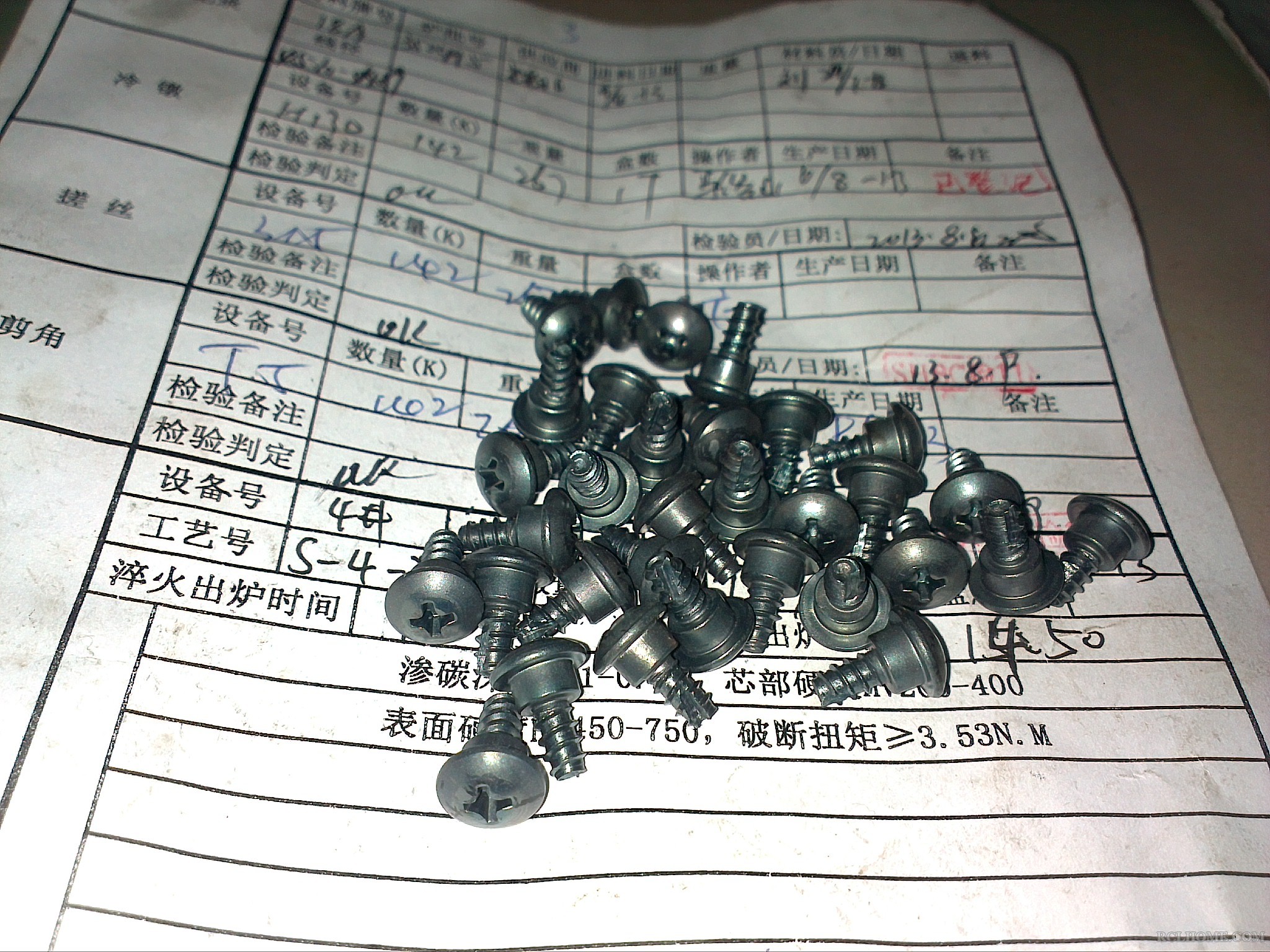

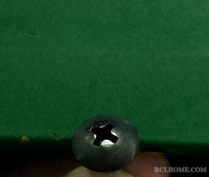

如图所示零件为SWCH18A材料,渗碳淬火,表面硬度要求是:HV450~750,渗碳深度为0.1~0.23。我们在打硬度时,师傅告诉我说头部朝下在1500目的沙纸上轻轻磨三四下就好,我发现在400倍观察时根本找不到一块比较光滑的平面,全是划痕,我们就这样打。以前做维氏硬度时一般都会抛光,但现在是渗碳件。现在很怀疑我们打硬度的准确性。

如果零件形状不易检测,应该在加工的过程中附带热处理试件儿,以便最终检测。

       将产品镶埋后在维氏硬度计上检测

维氏硬度机上有夹紧的,主要问题是这渗碳件打表面硬度能不能多磨点,以便平坦的地方较大。还有在金相沙纸上轻轻磨了后在400倍显微镜下观察划痕很深,就这么打?

夹紧螺纹处,在“帽子”上打硬度,师傅说只能在沙纸上轻轻磨两下,不能用力了,问题的关键是“头上”稍微磨出了点光亮的地方,在400倍观察下划痕太深了,我们就在这样的平面上打维氏硬度,请问这么打是否合理呢?有时候我嫌磨平面太小于是狠狠的磨几下,事后发现硬度可能会偏低

        你那帽子顶端是“十字花”槽,如何打?在十字花槽外检测?准确吗?

十字花槽内肯定没法打,就在那四个直角处磨点平面打,没个标准,那个师傅也纯粹是2,反正打出来在范围内就好了,少那么三四十也写范围内的值。

GB4340规定层深至少是压痕对角线长度的1.5倍,压痕又要在0.02mm-1.4mm之间,要不然硬度就不准了。这么说你的压痕算20um,层深就至少要30um。
要不拿1000的蹭两下,去划痕效果估计会好些

        那为什么不尝试对小头的端面进行检测?如果因为镶嵌很麻烦,那么检测小头顶端硬度,同样可以做一个夹子夹持进行检测

又不是非要冷热镶嵌,你这种单一量又大的,做个模具,机械镶嵌

       渗碳件为什么不能打维氏硬度?再说了你采用工装夹持大头,也可以在小头断面直接监测HRC的。
       表面为什么不能打磨?既然大头能打磨,小头为什么不能呢?

渗碳螺丝就是打头部磨光的四个角呀,别的地方没有平面可打
