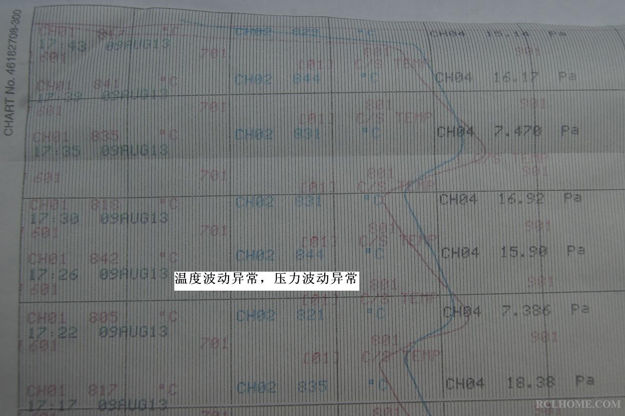

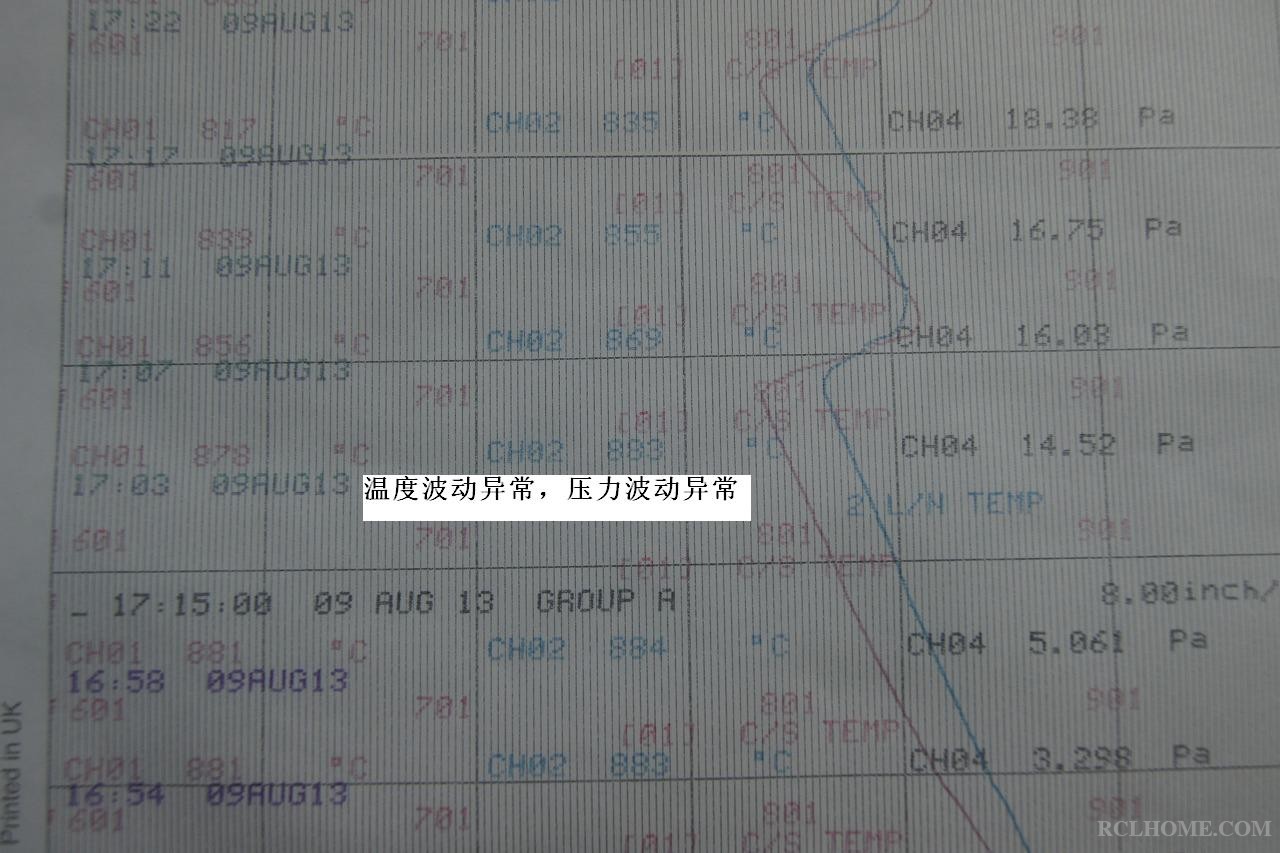

真空热处理炉加热过程中,突然温度异常,真空度异常,纸带打印的温度出现巨大的波浪线,看起来好像是温度和真空度出现大幅起伏。
求高手解答。

发表于 2013-9-2 11:38:20 | 显示全部楼层
是不是漏气泄温?真空泵达到真空度后停止工作,一段时间后检测到真空度下降,真空泵启动带走部分热量达到真空度停止。

 楼主| 发表于 2013-9-2 13:02:51 | 显示全部楼层
rclsb 发表于 2013-9-2 11:38
是不是漏气泄温?真空泵达到真空度后停止工作,一段时间后检测到真空度下降,真空泵启动带走部分热量达到真 ...
有可能。可是做的泄漏率是0.56,那就不应该出现漏气泄温啊。

发表于 2013-9-2 18:17:35 | 显示全部楼层
会不会是真空炉里有漏水的地方,抽真空后不要加温等一段时间,打开炉门看看内胆上有没有水印
发表于 2013-9-2 19:57:53 | 显示全部楼层
这个概念是不对的,泄漏率是在什么状态下测的?降温的时候,所有阀门是在闭合状态下,炉子里不通任何气体!
而实际在加热时,分压阀会打开,(假定是给分压加热),在冷却时,高压充气阀会打开,如果这些气体管路系统有漏,或者这几个阀门漏气,照样在做工艺时会出问题,但你测泄漏率时是好的。
还有,同样要送你一句话,泄漏率0.53算不上是perfect的数据,我们炉子烘炉后测,一般是在0.2。

 楼主| 发表于 2013-9-2 20:07:58 | 显示全部楼层
学徒小刘 发表于 2013-9-2 18:17
会不会是真空炉里有漏水的地方,抽真空后不要加温等一段时间,打开炉门看看内胆上有没有水印 ...
这段纸带是热处理进行了7,8个小时以后的了

 楼主| 发表于 2013-9-2 20:10:45 | 显示全部楼层
aaron01 发表于 2013-9-2 19:57
这个概念是不对的,泄漏率是在什么状态下测的?降温的时候,所有阀门是在闭合状态下,炉子里不通任何气体 ...
如果是泄露的话。请问怎么确定是哪个位置漏的?
而且热处理是进行了十几个小时了,我记起来了,是在做TUS测试,测完了一个点,快到900°的时候出现的。
发表于 2013-9-2 20:16:20 | 显示全部楼层
而且热处理是进行了十几个小时了,我记起来了,是在做TUS ...
有氦检漏仪吗?
如果泄漏率没有问题,做工艺时,产品氧化,我会考虑在做工艺过程中,会开哪些阀门,先一个个阀门来检查,也可以把炉子抽到真空,然后一个个阀门打开来测。
如果没有氦检漏仪比较麻烦,只好用高压检漏方法,不过这种方法对小漏不敏感。

 楼主| 发表于 2013-9-2 20:44:02 | 显示全部楼层
aaron01 发表于 2013-9-2 20:16
有氦检漏仪吗?
如果泄漏率没有问题,做工艺时,产品氧化,我会考虑在做工艺过程中,会开哪些阀门,先一 ...
没有测漏仪哦。
炉子厂商有,不过他们来一次要1万。
小漏确实不好找,,,期待好办法,
发表于 2013-9-3 08:42:48 | 显示全部楼层
从本案来看,泵的抽速与温度达到了一个平衡,造成真空度随温度变化,可以从两个方面找问题,一是泵的抽速,也就是泵组,重点查泵油。二是漏气,0.53的压升率虽然不高,但保证设备达负1次方的工作真空度已够了,这个压升率应该是在没有加TUS热电偶的情况下得出,本次重点检测做TUS的热电偶插入点,试试用真空泥堵一下。

 楼主| 发表于 2013-9-3 09:33:57 | 显示全部楼层
hongqk 发表于 2013-9-3 08:42
从本案来看,泵的抽速与温度达到了一个平衡,造成真空度随温度变化,可以从两个方面找问题,一是泵的抽速, ...
高手呀。哈哈。
前天换了真空泵油,发现有改善,效果好一些了,不知道是不是真正原因。
我们TUS有专用11孔法兰,平时用生产用的2孔法兰的。
发表于 2013-9-3 15:33:27 | 显示全部楼层
将冷阱和泵的水温控制在26℃以下或更低,效果会更好一点。

 楼主| 发表于 2013-9-3 16:35:05 | 显示全部楼层
不工作时水温大约为30℃。
工作时水温大约50℃。
这个水温与它有直接或者间接关系吗
发表于 2013-9-4 08:39:01 | 显示全部楼层
这个水温肯定不合适,油扩散泵是靠油的加热和冷却来实现的,油加热达不到240℃以上,一般在250多度,抽速受影响,冷却水温太高,超过26℃,抽速同样受影响,还会造成反油严重。

 楼主| 发表于 2013-9-4 08:59:59 | 显示全部楼层
hongqk 发表于 2013-9-4 08:39
这个水温肯定不合适,油扩散泵是靠油的加热和冷却来实现的,油加热打不到240℃以上,一般在250多度,抽速受 ...
我们用的是普通冷却塔,,,如果用低温水的话,不是还要加个制冷设备吗?
发表于 2013-9-4 20:07:53 | 显示全部楼层
hackyue 发表于 2013-9-4 08:59
我们用的是普通冷却塔,,,如果用低温水的话,不是还要加个制冷设备吗? ...
如果有专门的制冷设备当然好,普通开式冷却塔也是大多数人的选择,缺点是水温不稳定,受气候影响,对设备的工作稳定性也有一定的影响。
