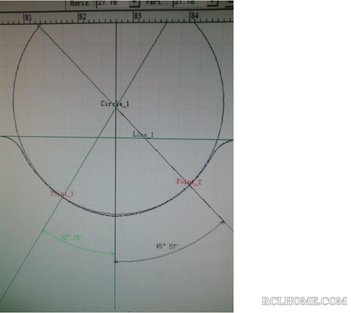

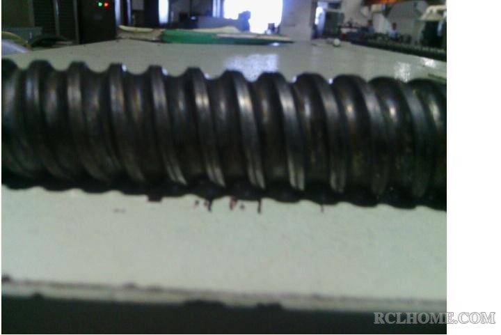

近来,我公司做常规产品,滚珠丝杆,硬度层深螺距等等各项指标都好,就只有接触角不好,淬火机怎麽调都调不过来,原来做的一调就好。生产流程是球化退火态GCr15轴承钢冷轧后中频感应淬火再低温回火抛光。感应圈和喷水圈是分开的。冷轧后接触角达到技术要求31,32度。可淬火后32,45度。现在不知道是怎麽回事了,调淬火机调不过来,不知道是不是磨具问题!不敢妄下结论。下面是丝杆图片及检验测量的接触角数据:

谢谢前辈!但现在硬度层深都是好的,只是接触角不好,怎麽调都不行,没方向了。导程和接触角有关系呢???

是的,都有存在的可能。关键冷加工应力比如冷轧应力存在,但毕竟冷轧出来接触角是好的,一到淬火这就不好了,所以他们就说是淬火的问题。淬火这块各种方法都试过了的,没改善。特别对于直径大的丝杆接触角更是不好调。

会不会是隐藏的冷轧应力经淬火释放出来导致结果不合格呢?有没有这种可能呢?

接触角的角度变形,可能与您感应淬火温度及冷却的关系最大!
不知其它检测位置的变形情况如何?
感应淬火的质量检测到实际情况?
