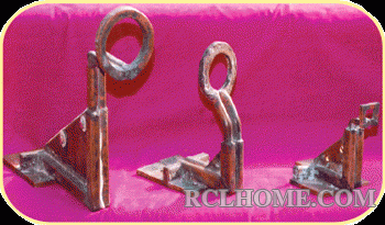

今日公司来位,闲谈中谈及单匝环状感应器爆管。言之环状爆管都是在220度角处爆的。思索良久。觉得220度未必靠谱。但爆管区域貌似都集中在环上而不是出水口附近
付简图

         孤以为保管的位置至于循环冷却水的堵塞位置有关,水管中的循环水堵塞后,感应圈瞬间温度急剧上升,里面的存水迅速汽化,会导致铜管那个位置薄弱,就会在哪个位置爆裂,至于那个220°角,也许完全是偶然。

不可以验证一下吗,在120度处加装水斗会如何?

       孤以为,如果要加装水斗,则这个水斗必须覆盖120°以外的感应器部分。
       但其实,这个120°是靠不住的,应该说,如果感应器本身使用的铜管的直径较小,那么最好是在整个感应器外面加装一套全覆盖的辅助水斗

说得很对。
主要是解决楼主的疑问。
细小的铜管还要定期酸洗排堵才好。

        内孔较小的铜管制作感应器,最好还是在上水口加装一个过滤器,防治水质太差堵塞管道

外径大于6MM的还没碰到爆管,多次弯曲的易爆管,没发现120°规律。
