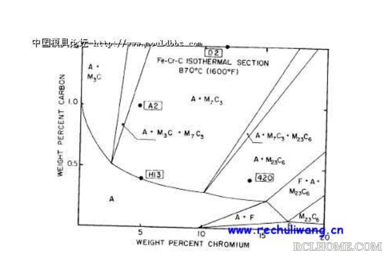

含0.4%c(质量)和13%cr(质量)的4Cr13不锈钢按共析成分属于何种钢???
发表于 2013-10-10 07:41:36 | 显示全部楼层
        瞎猜一下:由于4Cr12含铬量很高,大大改变了含碳量为0.40%碳钢的共析转变点位置,从而导致4Cr13成为近共析或过共析钢
附件是Fe-C-Cr三元相图在870C的等温截面图,从图中可看出,4Cr13是过共析钢,420不锈钢(3Cr13)也是典型的过共析钢。

发表于 2013-10-10 22:09:35 | 显示全部楼层
1Cr13,2Cr13是亚共析钢,3Cr13和4Cr13是过共析钢,都是(半)马氏体型不锈钢
