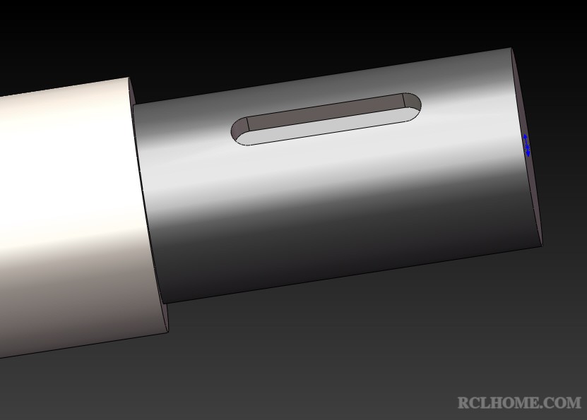

发表于 2013-10-15 07:41:39 | 显示全部楼层
          用个不锈钢或紫铜平键镶埋到里面是否可行?
龟山淬火 + 10
 楼主| 发表于 2013-10-15 10:02:31 | 显示全部楼层
键槽的防护只须在两端镶两个半圆足咦。
孤鸿踏雪 + 10 感谢交流!
发表于 2013-10-15 10:10:46 | 显示全部楼层
龟山淬火 发表于 2013-10-15 10:02
键槽的防护只须在两端镶两个半圆足咦。
       那键槽两侧棱角的尖角效应如何解决?
 楼主| 发表于 2013-10-15 10:14:34 | 显示全部楼层
用园环感应器那两侧没尖角效应。当然填上也无害。
