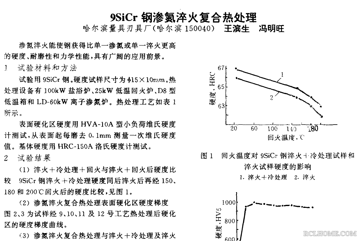

        关于此类复合热处理技术,很久以前就有渗氮后盐浴加热淬火复合热处理(见附件)的报道,我在汇九公司工作十年来,曾有三种产品是整体氮化+局部高频感应加热淬火。

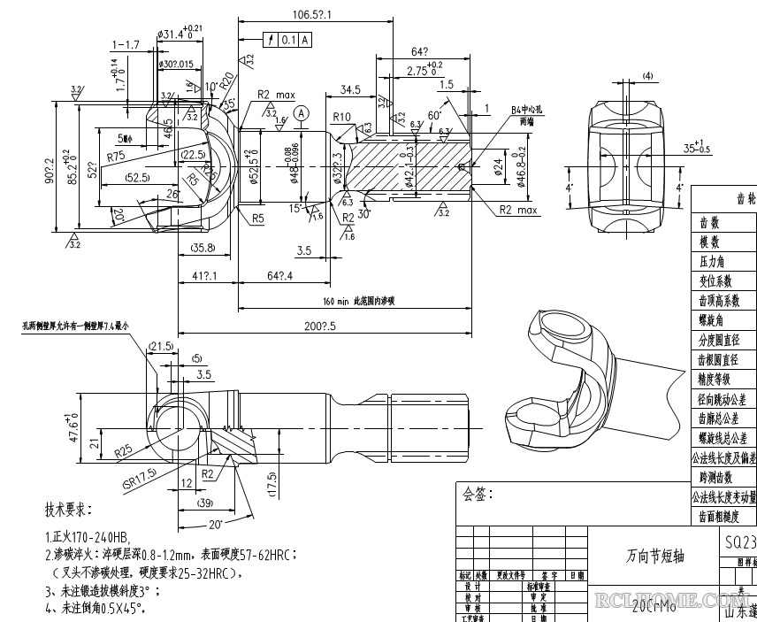

        关于渗碳+感应加热淬火的复合热处理问题,就在前不久,我司为某顾客开发万向节(见附图),为减小拨叉位置的变形,渗碳后采用等温分级淬火油淬火,结果Ф48轴颈位置硬度只有55HRC左右,后采用中频感应加热淬火对该位置重新加热淬火,竟收到很好的效果

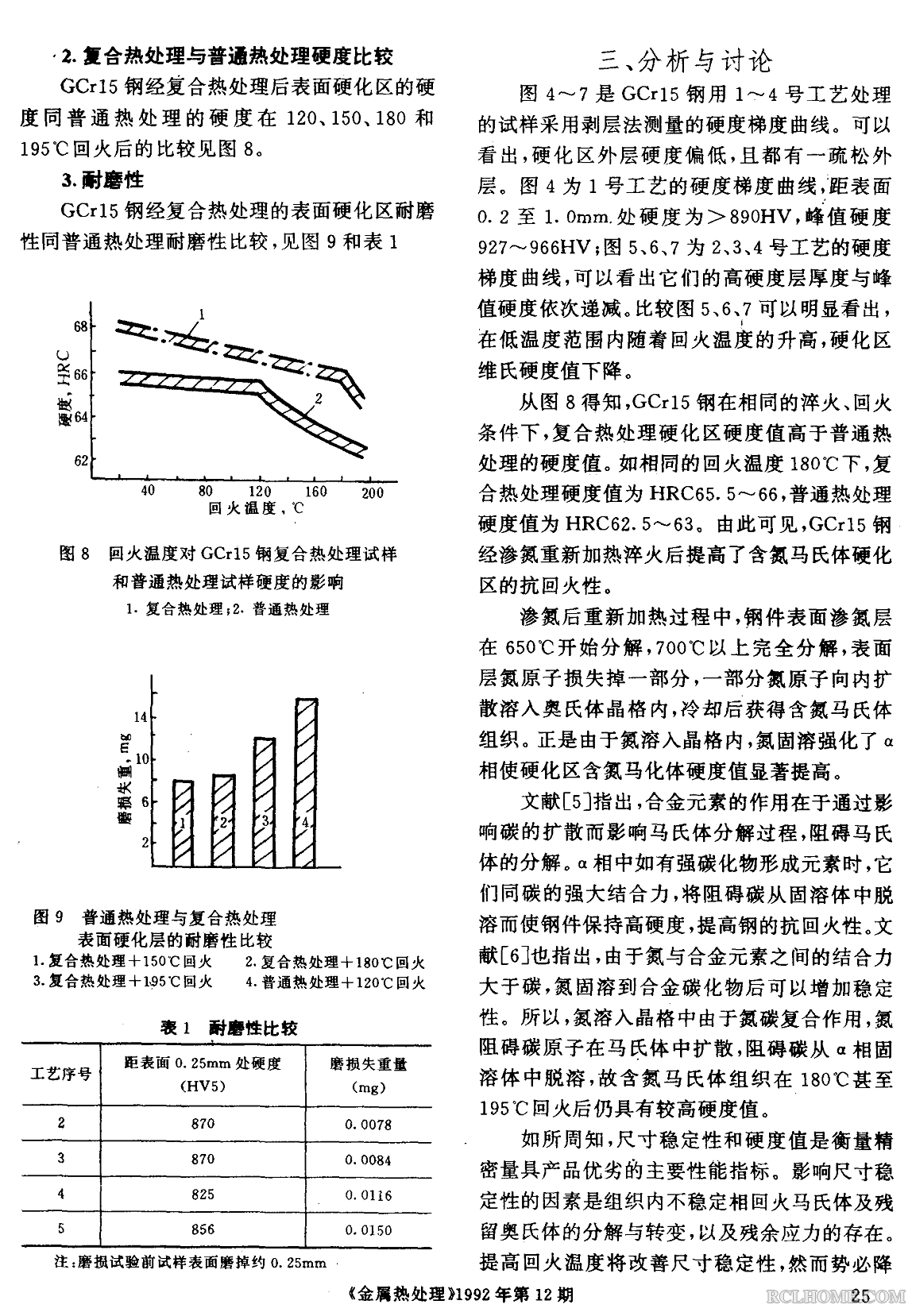

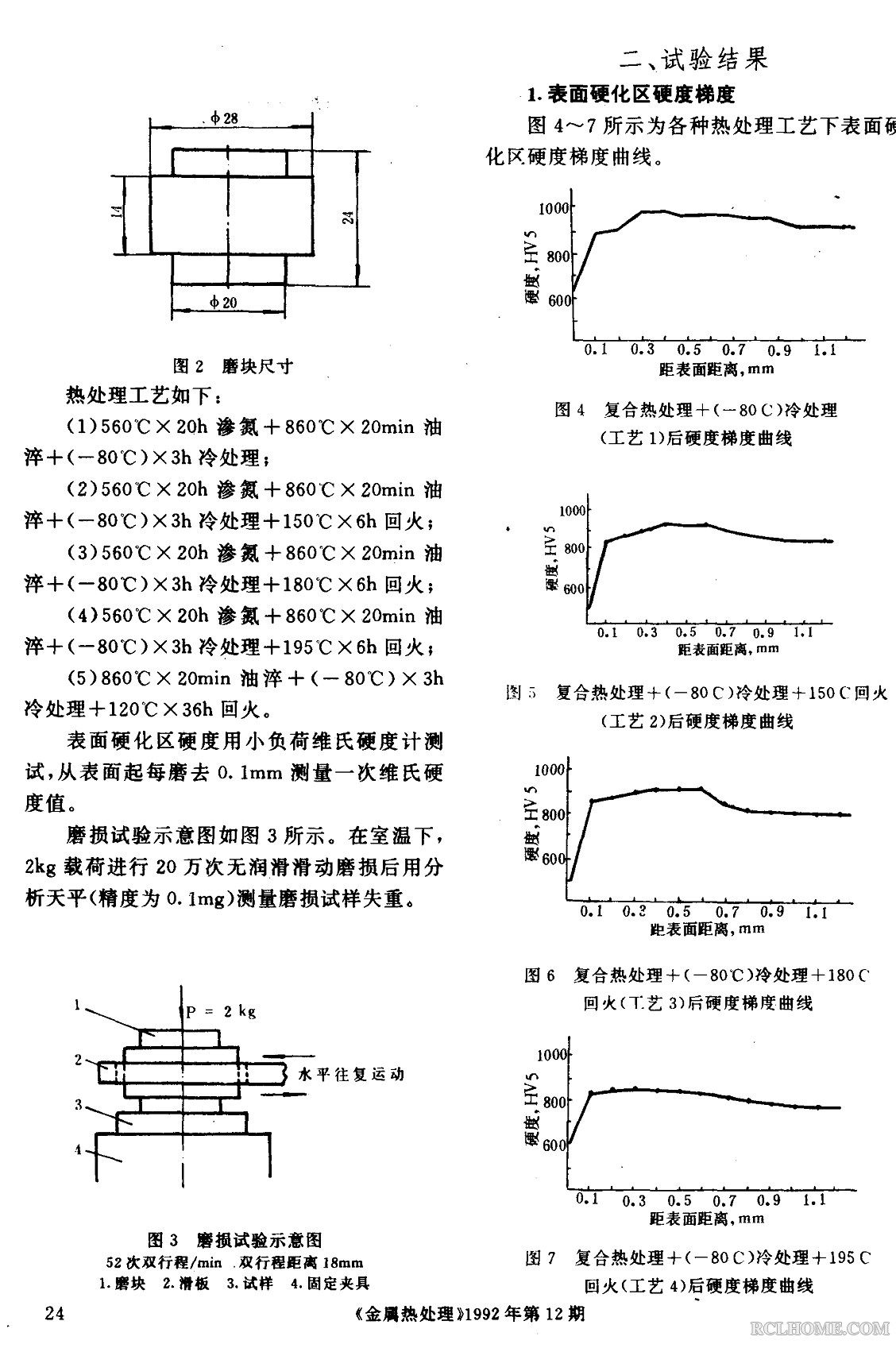

孤鸿踏雪 发表于 2013-10-21 15:49
关于此类复合热处理技术,很久以前就有渗氮后盐浴加热淬火复合热处理(见附件)的报道,我在汇九公 ...
杨工能不能把《GCR15钢的渗氮淬火复合热处理》的论文上传,谢谢!另前段时间公司做一齿轮,设计人员采用50MN氮化处理,结果是可想而知的。为挽救此批产品进行齿面一发法中频淬火,无裂纹,淬火后硬度比常规高(里氏硬度DL测头)。
发表于 2013-10-23 14:26:29 | 显示全部楼层
请教个问题:
42CrMo渗碳淬火+高频与直接高频相比,会减少裂纹吗?
发表于 2013-10-23 14:44:37 | 显示全部楼层
sbm197873 发表于 2013-10-23 14:13
杨工能不能把《GCR15钢的渗氮淬火复合热处理》的论文上传,谢谢!另前段时间公司做一齿轮,设计人员采用5 ...
这个没问题
