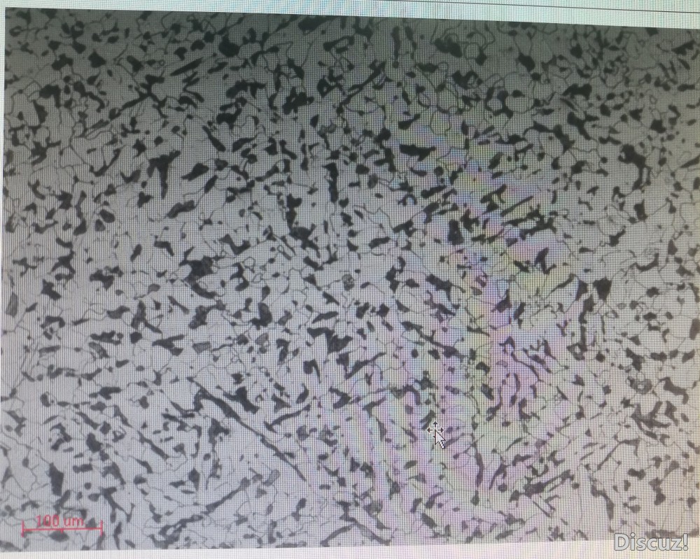

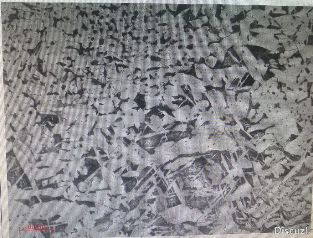

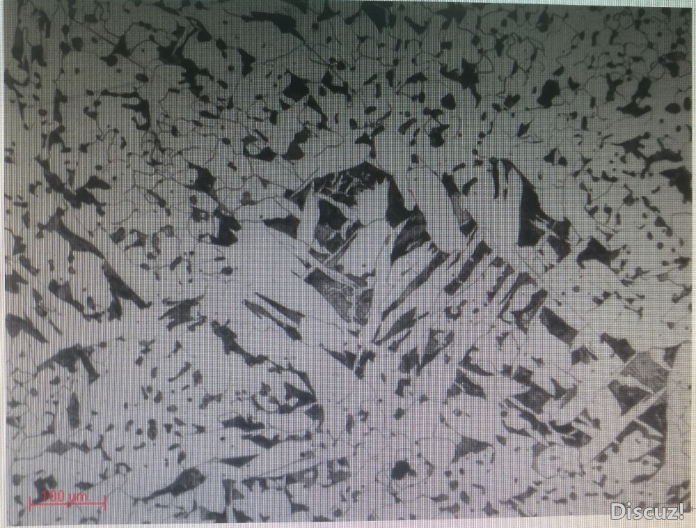

发表于 2020-5-27 23:28:21 | 显示全部楼层 |阅读模式

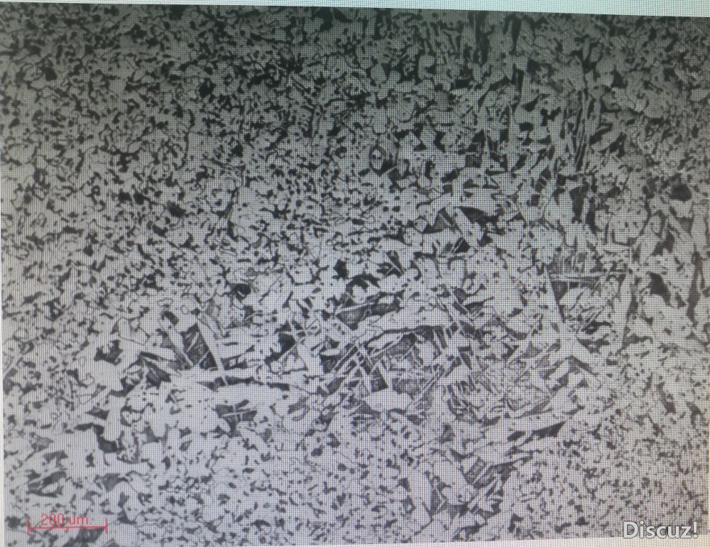

材质:普通低合金钢
热处理炉:真空气淬炉(选用真空炉是为了零件表面质量)
热处理工艺:970-1000℃保温200-240min后冷却至50℃出炉,氮气压力4.5-6.5kg。冷却速率实测40-70℃/min
零件:10-15kg
装炉量:2000kg(包括工装)
金相:要求35%以下珠光体,剩余铁素体。但是现在热处理后出现魏氏组织、大块珠光体、长条状珠光体。
请各位专家帮忙分析一下出现这种状况的原因,是保温温度或时间不够,还是冷却过程有问题。
异常金相50X
异常金相50X
异常金相100X
异常金相100X
异常金相50X-2
异常金相50X-2
异常金相100X-2
异常金相100X-2

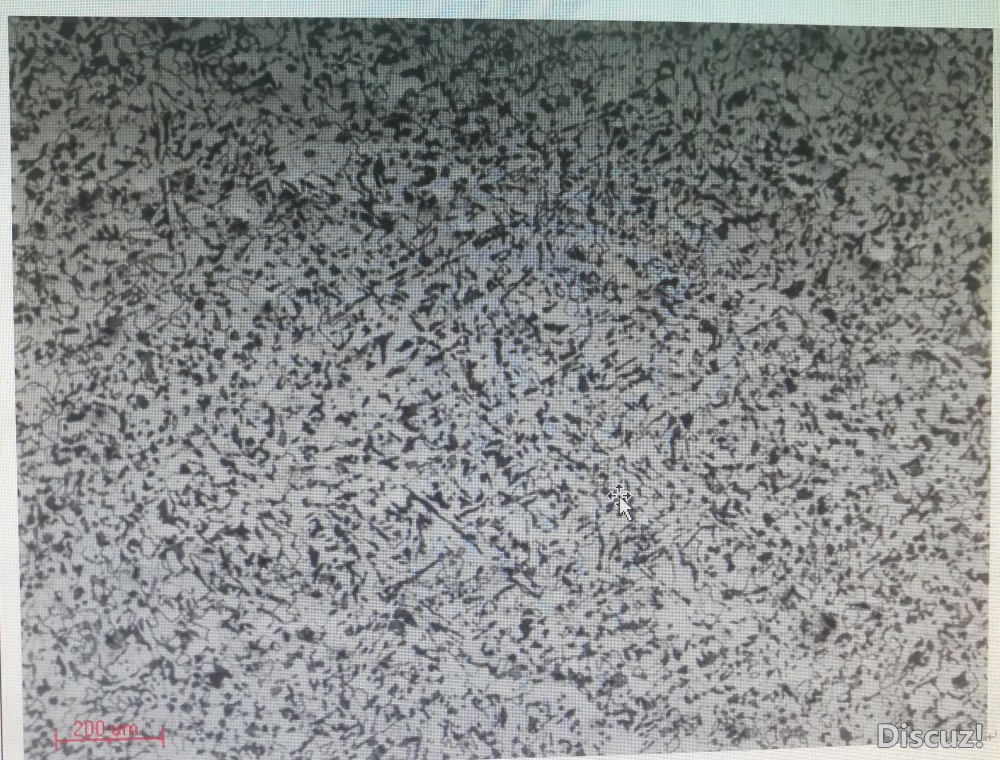

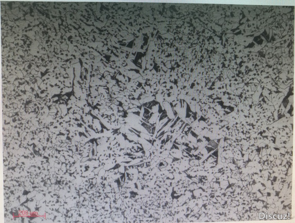

                 50x                                                                       100x                                                                     50x                                                           100x
长条珠光体50x
长条珠光体50x
长条珠光体100x
长条珠光体100x

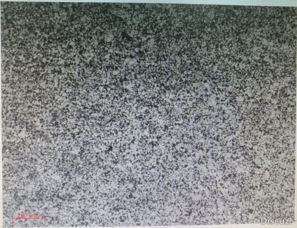

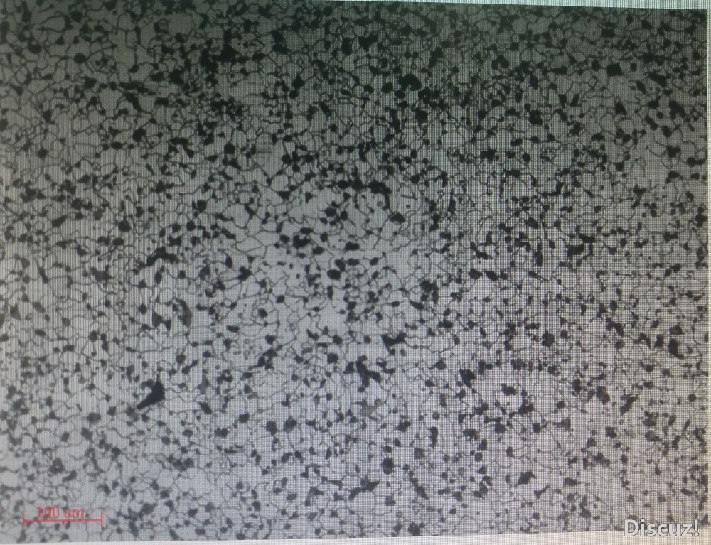

            50x  长条珠光体                                                 100x   长条珠光体                                              50x    正常组织                                                   100x  正常组织

 楼主| 发表于 2020-5-27 23:31:23 | 显示全部楼层
金相照片和倍率有点对不上啊,基本上一张50x一张100X,最后一组是正常金相

发表于 2020-5-30 11:22:15 | 显示全部楼层
低碳低合金钢应该是齿轮渗碳用钢居多,你这个真空气淬火后,出现晶粒粗大,导致魏氏铁素体,大部分是粒状贝氏体,想获得合格的组织由两种方法:
1. 等温正火,获得等轴铁素体,截面硬度在HB 160~HB 190 .
2.  真空炉正火,随炉缓冷到550°出炉,不要气淬,氮气保护。(类似退火工艺)。另外你的奥氏体化温度太高了。通常850°到880°左右

发表于 2020-6-1 17:48:15 | 显示全部楼层
王文文 发表于 2020-6-1 14:42
这个材料的奥氏体相变温度是920℃左右,低温的有做试验,奥氏体话不明显。
我们做的感觉就是正火热处理, ...
什么材料 AC3 这么高? 铁素体在912°就完全转变为奥氏体, 碳含量在0.0218% ~ 0.77% 的钢的AC3 由超过912°的吗?
上述有混晶的100X 组织明显氏铁素体魏氏+粒状贝氏体。
签到天数: 266 天
948
3878
3878
发表于 2020-6-1 18:06:56 | 显示全部楼层
这个材料因含有低合金,具有一定的淬透性,降低了珠光体的转变的临界冷却速度,因加热温度过高,保温时间过长4H, 使得奥氏体晶粒粗大,奥氏体成分均匀增加了过冷奥氏体的稳定性,在冷却时,由于冷速快于高温扩散形成珠光体的临界冷速,在原奥氏体晶内,先形成的先共析铁素体并向晶内长大形成魏氏铁素体,这些晶内先共析铁素体将过冷奥氏体分割,随后过冷奥氏体发生转变形成珠光体+铁素体或生成贝氏体( 粒状贝氏体的形成)

发表于 2020-6-2 10:17:39 | 显示全部楼层
有混晶,应该没有出现大量粒贝。
混晶的话,通过等温正火来解决。一次不行就多次。
如果检查原材料,发现是成分偏析,就只能通过高温扩散退火来解决了。
你的这个奥氏体化温度这么高,属于低碳高合金材料?要考虑好温度。
