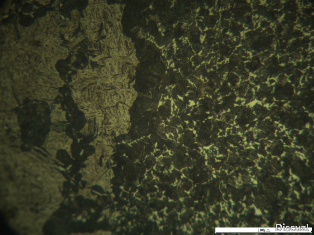

我从金相中看有未溶铁素体,请各位大能帮忙分析下

860,5小时,不可能有未溶的。肯定是冷却时先析出的。

那如果设备有问题呢?

设备有问题有可能。但那就不是860度加热了。

第一,保温时间太长,第二,冷却速度太慢,导致析出块状

这个图片的金相组织左右差异比较大的。  左右是一个位置一个材质吗?
发表于 2021-6-21 21:44:56 | 显示全部楼层
大概率是成分偏析造成的,可以检测一下马氏体区域局部成分。

你说的才是正确解答,这材料需要快冷,很多情况下,水和pag都不行,用无机介质可以。

这种情况不能简单的说加热和冷却就能准确回答的

这不是未溶铁素体,明显下水太晚、或者干脆淬火液冷速不够造成析出

楼主没有说产品壁厚多少?45#钢的淬透性很差,稍厚一点心部是很难得到马氏体的。
