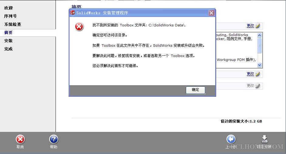

请大家帮忙?谢谢!重新装了电脑系统,一直显示tool box不存在,无法安装?{:soso_e109:}
发表于 2013-11-7 11:40:23 | 显示全部楼层
更改一下安装位置,看看toolbox选项下面是否会出现新建安装的选项。

 楼主| 发表于 2013-11-7 11:57:15 | 显示全部楼层
更改安装位置后,还是显示找不到toolbox
发表于 2013-11-7 12:39:11 | 显示全部楼层
执行系统检查步骤时是选择的全新安装对吧,不能选择升级安装。
如果还不行的话可能与安装程序有关,估计需要先安装2010,然后再升级至SP0.

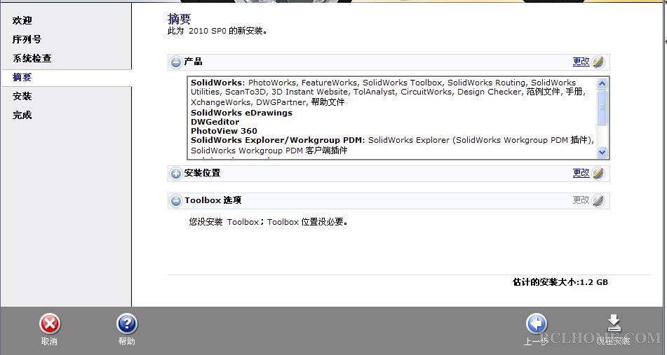

在TOOLBOX选项中,点更该,再选中
发表于 2013-11-7 18:55:28 | 显示全部楼层
龟山淬火 发表于 2013-11-7 18:53
在TOOLBOX选项中,点更该,再选中
飘飘上传的图片显示TOOLBOX选项右则的更改是暗的,不可选。这个功能没有激活。

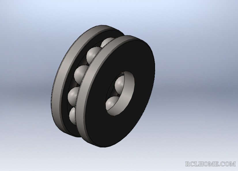

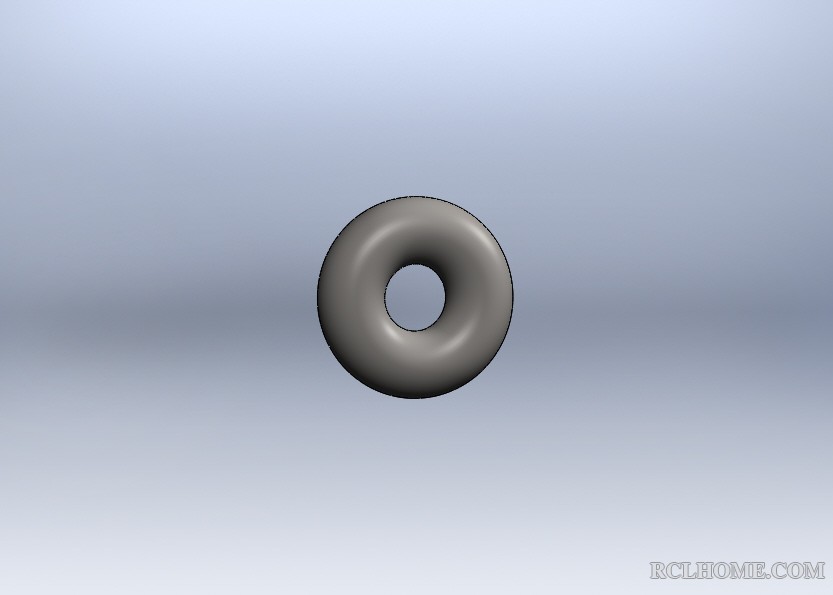

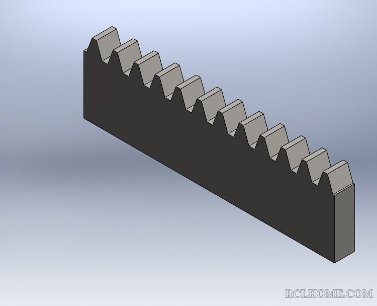

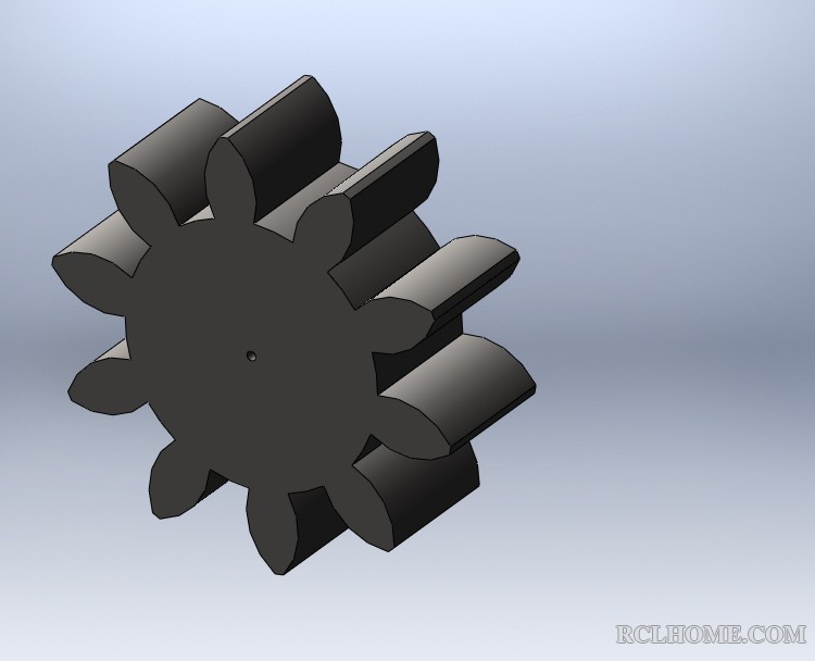

Rolling bearings 51100 GB 301-1995.JPG GB - Spur gear 3M 10T 20PA 12FW ---S10A75H50L0.8N.JPG GB - Rack-spur - rectangular 4M 20PA 12FW 40PH 150L---SAll.JPG GB-T 3452.1 1.8x1.8-G.JPG

 楼主| 发表于 2013-11-8 15:28:18 | 显示全部楼层
jasen 发表于 2013-11-7 18:55
飘飘上传的图片显示TOOLBOX选项右则的更改是暗的,不可选。这个功能没有激活。 ...
回家的感觉正真好!谢谢赵工及龟山先生!
