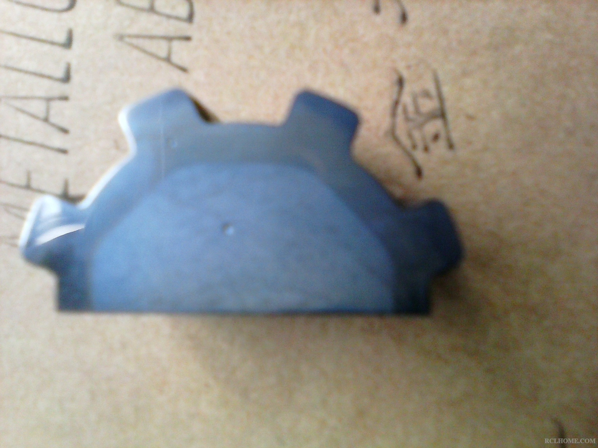

材料:42CrMo    花键轴感应淬火花键低层深:4-6中频感应淬火后,硬度大径35-45HRC之间,小径53-56HRC之间;技术要求52-60HRC;
大家分析一下,大径处硬度为什么比小径处硬度相差这么大?{:soso_e183:}

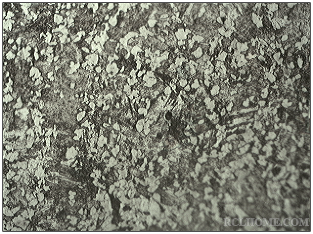

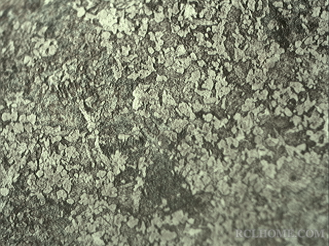

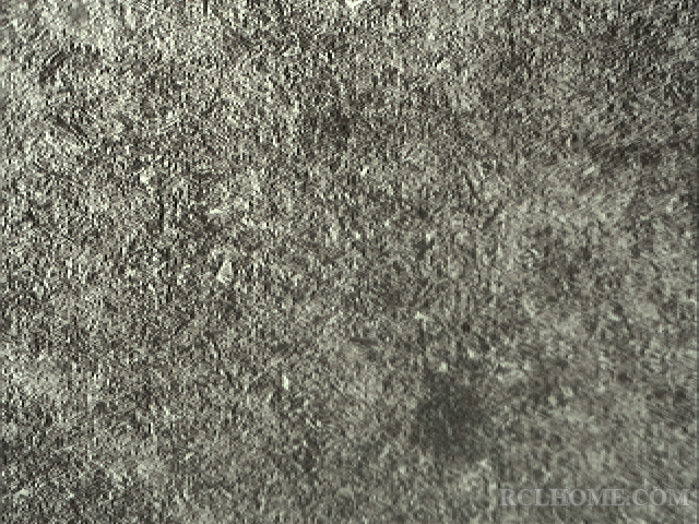

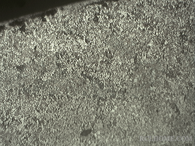

 楼主| 发表于 2013-11-13 10:22:10 | 显示全部楼层
400X有外表面向里

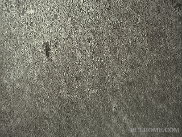

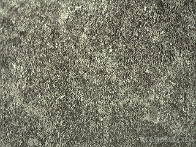

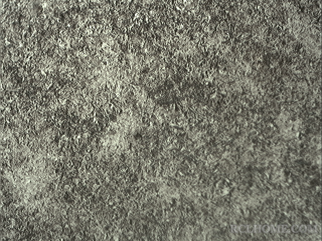

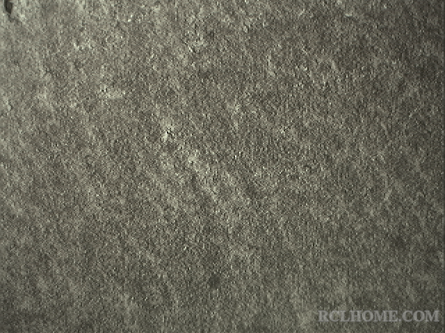

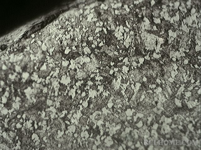

 楼主| 发表于 2013-11-13 10:25:10 | 显示全部楼层
100x有外向里
