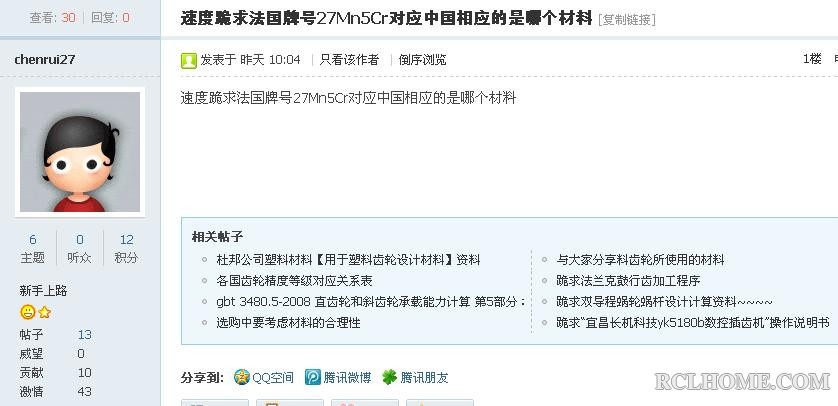

         这个截图来自中国齿轮论坛,也是一个零回帖,所以,把它搬到这里,希望大家参与一下

法国的钢号不是这么表示的吧?
发表于 2013-11-27 15:59:47 | 显示全部楼层
在这里也是一个零回帖。
根本就不是法国钢号,有点像德国钢号的编排,德国也没有这个钢号(含碳量0.27%的钢德国没有,只有25、30),更像中国的钢号(类似27SiMn,38CrSi之类的),其实恐怕什么也不是。

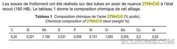

好像表格里面是英语吧?chemical composition of 27MnCr5 steel (weight%)27MnCr5钢的化学成分(质量百分数%)
