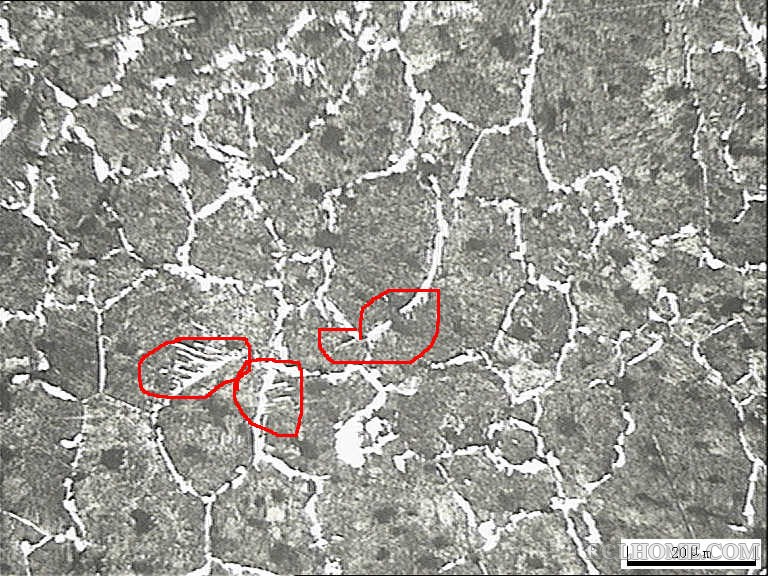

发表于 2013-11-29 12:51:47 | 显示全部楼层 |阅读模式
魏氏组织图片
发表于 2013-11-29 12:55:04 | 显示全部楼层
搬主任顺便给讲讲这玩意有什么好处和坏处
发表于 2013-11-29 13:00:37 | 显示全部楼层
好大的晶粒啊!{:soso__3110130392203091378_3:}
发表于 2013-11-29 13:06:35 | 显示全部楼层
400倍也不算太大
 楼主| 发表于 2013-11-29 13:15:04 | 显示全部楼层
落水残阳 发表于 2013-11-29 12:55
搬主任顺便给讲讲这玩意有什么好处和坏处
这个可以看书,也可以百度。
 楼主| 发表于 2013-11-29 13:17:48 | 显示全部楼层
你说:好大的晶粒啊!
这里的晶粒指的是什么晶粒呢?
发表于 2013-11-29 13:37:18 | 显示全部楼层
严格来说:这种形态的魏氏组织称为二次魏氏组织,即由网状铁素体中长出的针状铁素体。
 楼主| 发表于 2013-11-29 14:01:16 | 显示全部楼层
tianmu 发表于 2013-11-29 13:06
400倍也不算太大
来一张100倍的。

发表于 2013-11-29 14:57:52 | 显示全部楼层
搬运工 发表于 2013-11-29 13:17
你说:好大的晶粒啊!
这里的晶粒指的是什么晶粒呢?
我说的晶粒如果不特别注明的话,都是说的奥氏体晶粒度。
 楼主| 发表于 2013-11-29 15:23:18 | 显示全部楼层
你怎么看“室温组织没有奥氏体,哪来的奥氏体晶粒度”这句话?
发表于 2013-11-29 16:21:17 | 显示全部楼层
        这就是传说中的铁素体魏氏组织吧?
        不过,我总觉得图片中的白色部分给人以不太真实的感觉
发表于 2013-11-29 16:30:27 | 显示全部楼层
不是很严重吧?
发表于 2013-11-29 16:43:55 | 显示全部楼层
        搬兄换的这个图像,我怎么看都酷似电视热播剧《咱们结婚吧》的女主角杨桃

发表于 2013-11-29 18:29:09 | 显示全部楼层
应该加一个字:原奥氏体晶粒度
发表于 2013-11-30 09:34:58 | 显示全部楼层
亚共析钢吗?这含碳量起码在0.55左右,还不是魏氏组织最易形成的成份。0.4以下比较容易形成。
搬运工 + 10 谢谢参与
 楼主| 发表于 2013-11-30 09:58:53 | 显示全部楼层
清淡 发表于 2013-11-30 09:34
亚共析钢吗?这含碳量起码在0.55左右,还不是魏氏组织最易形成的成份。0.4以下比较容易形成。 ...
上传一张50Mn的。
发表于 2013-11-30 10:23:11 | 显示全部楼层
高工觉得这张的冷却速度怎么样?
 楼主| 发表于 2013-11-30 11:01:21 | 显示全部楼层
清淡 发表于 2013-11-30 10:23
高工觉得这张的冷却速度怎么样?
热轧空冷。。。。
发表于 2013-11-30 12:20:26 | 显示全部楼层
搬运工 发表于 2013-11-30 11:01
热轧空冷。。。。
哦。感觉冷却速度也不是说很快那种,不是很快的那种,伪共析就不多,大部分以珠光体形态呈现,按理说片状应该隐约能见的,可能高工的倍数不够或者样品旋转度不够、或磨样力度太大了。

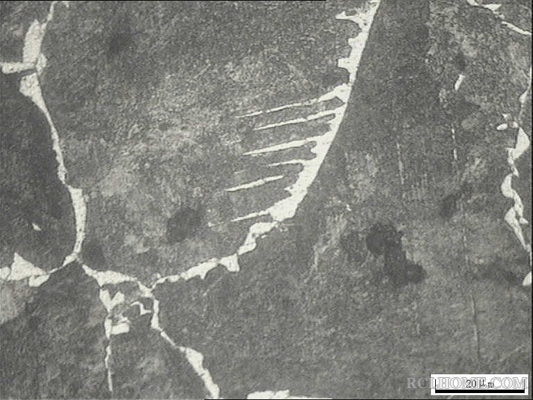

发表于 2014-3-4 09:10:13 | 显示全部楼层
我也来两张: 1307213B 106C 100X.jpg (530.24 KB, 下载次数: 0) R13060097-1 106C 609.6X90 100X.jpg (905.46 KB, 下载次数: 0)
签到天数: 83 天
133
240
1903
1903
发表于 2014-3-4 09:10:32 | 显示全部楼层
这两张是《C-Mn钢无缝管成分与性能的研究》里的同时期类似照片,虽然同为魏氏组织,可是理化检验中发现,上图中比较粗大的魏氏组织对冲击有明显的影响;而下图经正火后冷却速度不当晶粒相对细小时产生的魏氏组织并没有对冲击造成影响。论文预计在6月25日发表,到时候发上来请各位专家,批评指正。为了这个我和领导吵了两次了,在他的概念中,有魏氏组织就一定影响冲击值。之所以下图没降低是因为晶粒细小,晶界多了,晶界强化和魏氏组织的降低抵消了,所以没观察到...我的观点是:在晶粒细小时的魏氏组织不一定影响冲击,这种正火产生的细小魏氏组织反而是提高了韧性,原因是:魏氏组织是经切变形核、扩散长大的,当魏氏组织在网状铁素体或等轴铁素体中生长或相遇时,由于它们的位向不同而形成界面。同样在针状铁素体上形成二次针状铁素体时也存在界面,从而形成了针状铁素体中的亚晶粒。等轴铁素体中却不存在这种亚晶粒。亚晶粒是由位错缠结而成,根据位错塞积理论,在位错运动受阻时,而产生塞积,产生应力集中,当应力集中程度大于材料的强度极限时便形成微裂纹。当针状铁素体以二次边片式出现时,其晶界面明显增多,假设被阻塞的位错数一定,则每个二次边片铁素体界面处塞积的位错数量相对较少,这可能是魏氏组织没有降低冲击韧性的一个重要原因。原因分析引用的:宁玫,李志群,孙梅红等. 魏氏组织形成机理及对钢管性能影响的分析研究[J]. 天津冶金2008,5118~124.和 高为国,吴安如,刘金武.ZG230-450钢魏氏组织的微观结构与力学性能[J].金属热处理2003,28(4),39~41.相关理论.
