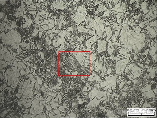

发表于 2013-11-30 12:56:15 | 显示全部楼层 |阅读模式
鉴别一下。
发表于 2013-11-30 12:58:40 | 显示全部楼层
还是贝氏体组织。

发表于 2013-11-30 19:36:57 | 显示全部楼层
孪晶马氏体

发表于 2013-11-30 21:21:40 | 显示全部楼层
应该是贝氏体

发表于 2013-11-30 23:22:18 | 显示全部楼层
马氏体感觉,做个XRD

发表于 2013-12-2 12:36:06 | 显示全部楼层
圈起来的是上贝氏体,黑色针状是下贝氏体,其余马氏体+残奥
