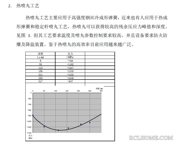

最近一个客户过来审核,提到了热喷丸。看看大家觉得热喷丸有那些好处?
发表于 2013-12-4 08:22:34 | 显示全部楼层
好处应该有2点,
可以得到更高的表面残余压应力,
效率比较高。
