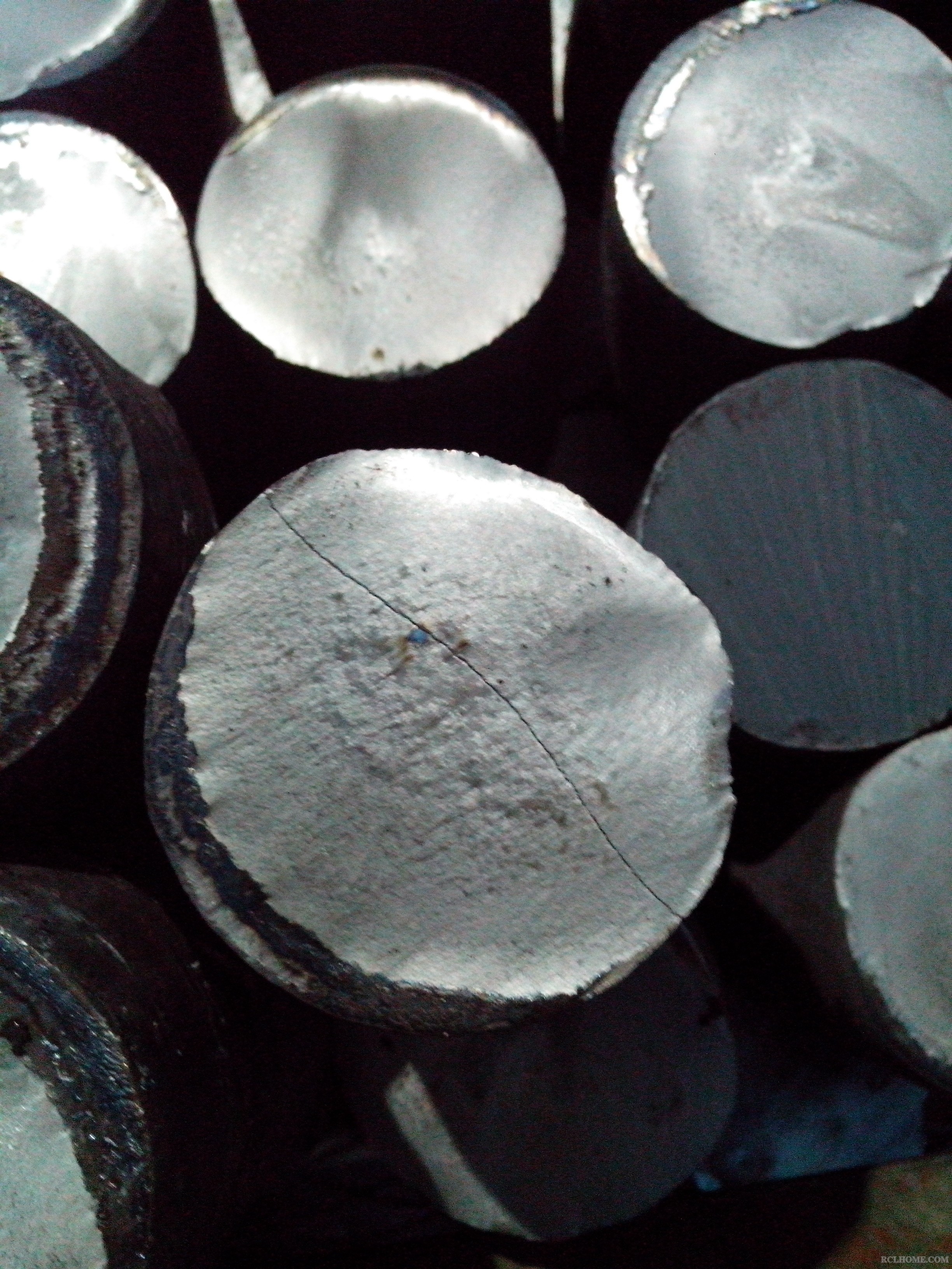

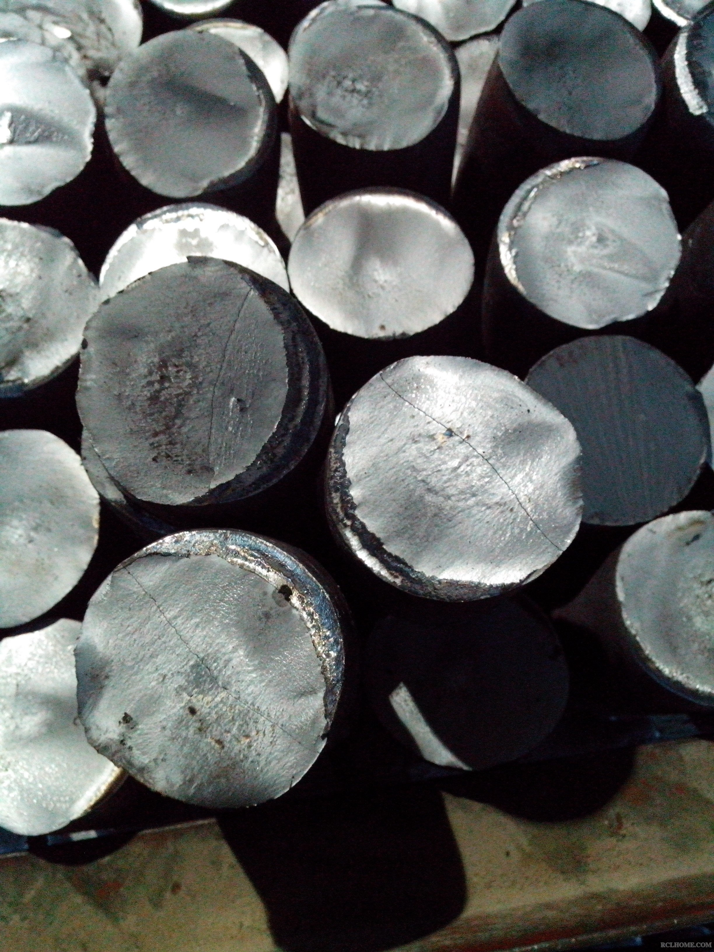

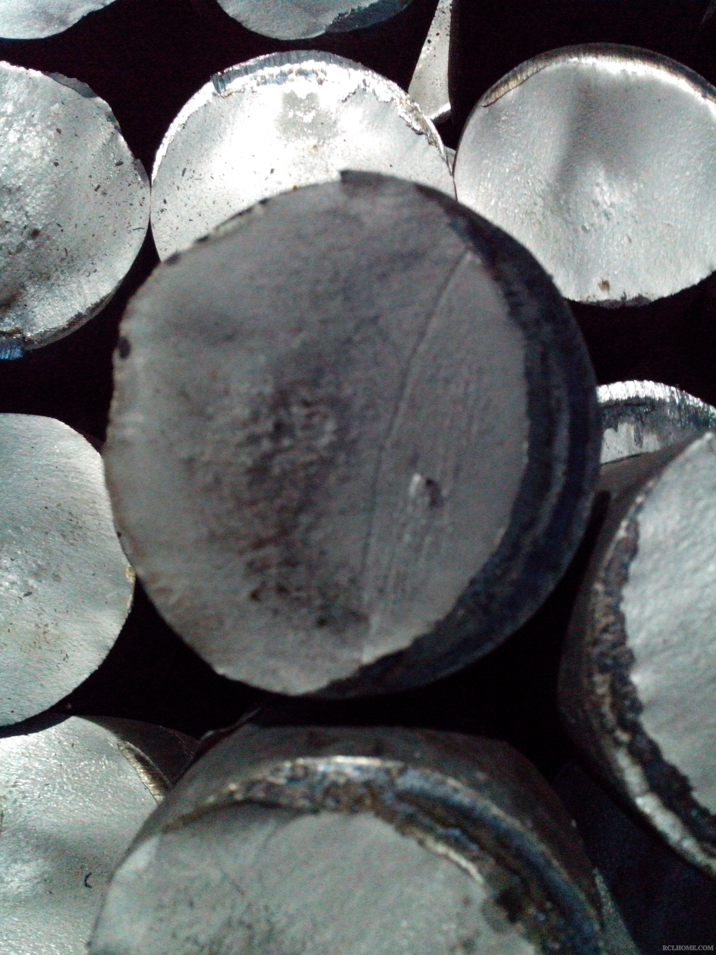

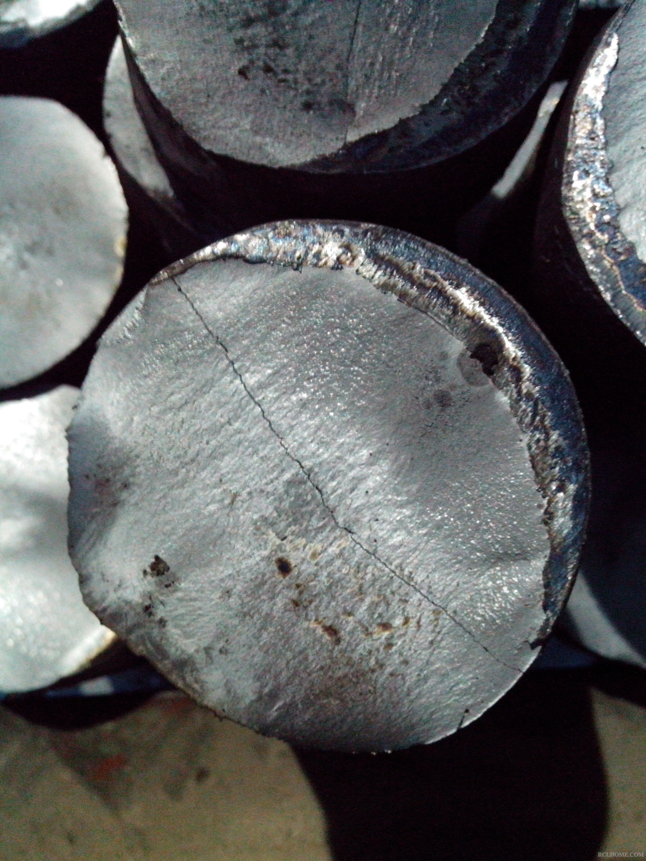

材料:20CrMnTiHH;规格:Φ75;下料方式:棒剪机。
材料化学成分合格。

化学成分合格,那么原材料的金相组织呢??

请问:
1.剪切的温度是多少?
2.裂纹的纵向深度如何?

 楼主| 发表于 2013-12-6 08:07:40 | 显示全部楼层
金相和低倍都没检。只检了化学成分。

 楼主| 发表于 2013-12-6 08:08:54 | 显示全部楼层
吉祥如意 发表于 2013-12-5 19:00
请问:
1.剪切的温度是多少?
2.裂纹的纵向深度如何?
纵向深度13mm左右。棒剪温度是室温。棒剪温度怎么控制?

发表于 2013-12-6 09:50:17 | 显示全部楼层
应该采用蓝脆工艺下料
sbm197873 + 5 立此存照
发表于 2013-12-6 10:21:35 | 显示全部楼层
下料前,可以做一下退火处理!

 楼主| 发表于 2013-12-6 12:44:57 | 显示全部楼层
温州-巨工 发表于 2013-12-6 09:50
应该采用蓝脆工艺下料
请问什么是 蓝脆工艺下料?

 楼主| 发表于 2013-12-6 12:45:38 | 显示全部楼层
随风飘飘 发表于 2013-12-6 10:21
下料前,可以做一下退火处理!
6米长的圆钢啊!

发表于 2013-12-6 12:58:22 | 显示全部楼层
pjh24123 发表于 2013-12-6 12:45
6米长的圆钢啊!
可以在线使用工频加热的方式,300-400度范围试试最好合适的温度。
建议不可进行退火处理。
发表于 2013-12-6 13:06:55 | 显示全部楼层
6米长的圆钢啊!
去应力回火也可以!
签到天数: 11 天
17
发表于 2013-12-6 13:12:28 | 显示全部楼层
采用中频加热也可以,很简单的工艺
发表于 2013-12-6 21:20:03 | 显示全部楼层
6米长的圆钢啊!
不采用等离子切割下料吗?
发表于 2013-12-6 21:20:06 | 显示全部楼层
6米长的圆钢啊!
不采用等离子切割下料吗?

发表于 2013-12-10 23:11:51 | 显示全部楼层
直观看是棒料剪下料造成的剪切裂纹。排查这样的裂纹,个人认为是截取没有剪切的棒料看一下,有无裂纹。答案大约是没有。另外解决这样裂纹的办法,我支持温州巨工和吉祥如意解释的。
