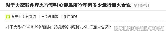

       如题,老孤回答不了这问题,淘过来希望在home得到答案

如何计算心部温度?
