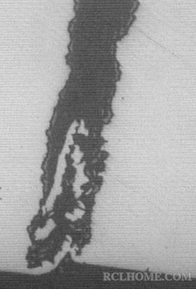

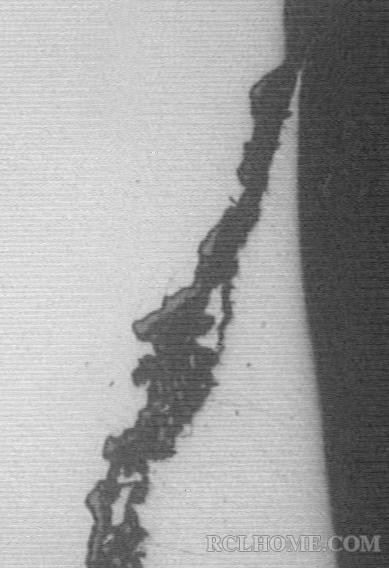

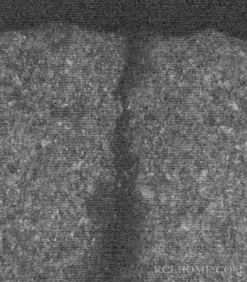

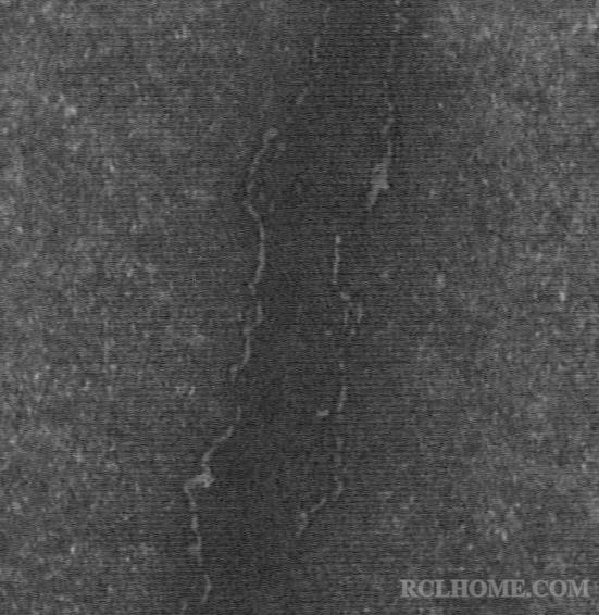

连杆孔内侧裂纹,请大家分析一下,什么原因造成???

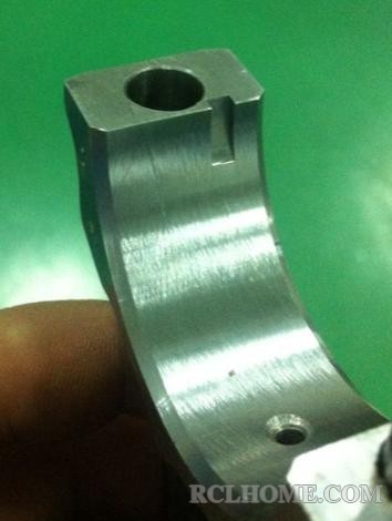

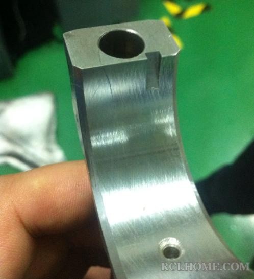

发表于 2013-12-17 13:43:55 | 显示全部楼层 |阅读模式
宏观图片

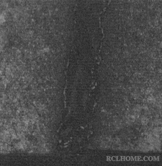

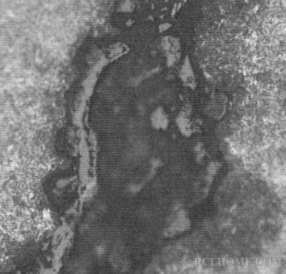

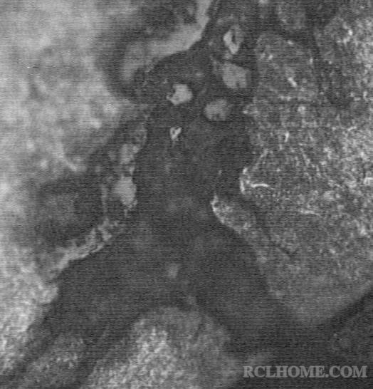

 楼主| 发表于 2013-12-17 13:47:03 | 显示全部楼层

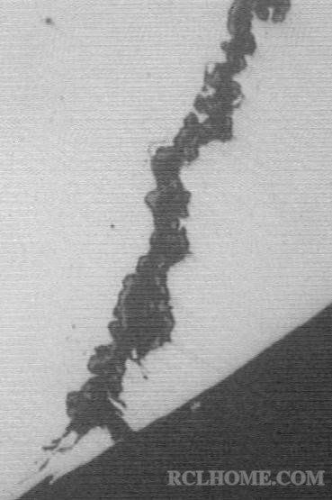

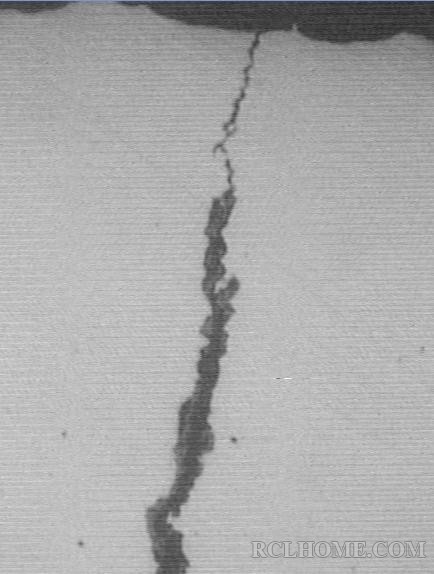

经4%硝酸酒精腐蚀。此连杆用40Cr材料,成份合格,圆棒料加热后热锻轧坯锻打。
发表于 2013-12-17 14:02:37 | 显示全部楼层
我认为不是热处理的问题。
签到天数: 5 天
43
108
108
发表于 2013-12-17 15:44:41 | 显示全部楼层
你的锻件是不是本身就出问题了,还有,你的这个组织倒是比较细腻,但是有点欠回火,此外,看你的裂纹形态,你的锻件本身就出了问题
签到天数: 128 天
1227
1227
 楼主| 发表于 2013-12-17 18:12:22 | 显示全部楼层
亮之睡罗汉 发表于 2013-12-17 15:44
你的锻件是不是本身就出问题了,还有,你的这个组织倒是比较细腻,但是有点欠回火,此外,看你的裂纹形态, ...
你的意思是在热处理之前,裂纹就存在了吗?

发表于 2013-12-17 22:54:34 | 显示全部楼层
AL378-H 100X20131212-06jpg.jpg、AL378-H 100X20131212-05jpg.jpg 这两张裂纹两侧有沿晶界的铁素体析出哦,应该是锻造裂纹!淬火裂纹两侧通常不会有铁素体析出吧?
老“孤”去哪儿了呢!说说你的看法啊!

发表于 2013-12-22 14:52:13 | 显示全部楼层
倾落 发表于 2013-12-17 22:54
AL378-H 100X20131212-06jpg.jpg、AL378-H 100X20131212-05jpg.jpg 这两张裂纹两侧有沿晶界的铁素体析出哦 ...
那个真不一定是铁素体,有可能是水印残留,裂纹试样就是这样,怎么吹都很难弄干净裂纹内侧边缘的水印
还有,我个人认为,这个裂纹倒是热处理产生的原因很大,因为从裂纹看不出来组织有问题,很均匀,没有夹渣,是不是那个棱角倒角的应力集中,最终导致开裂
