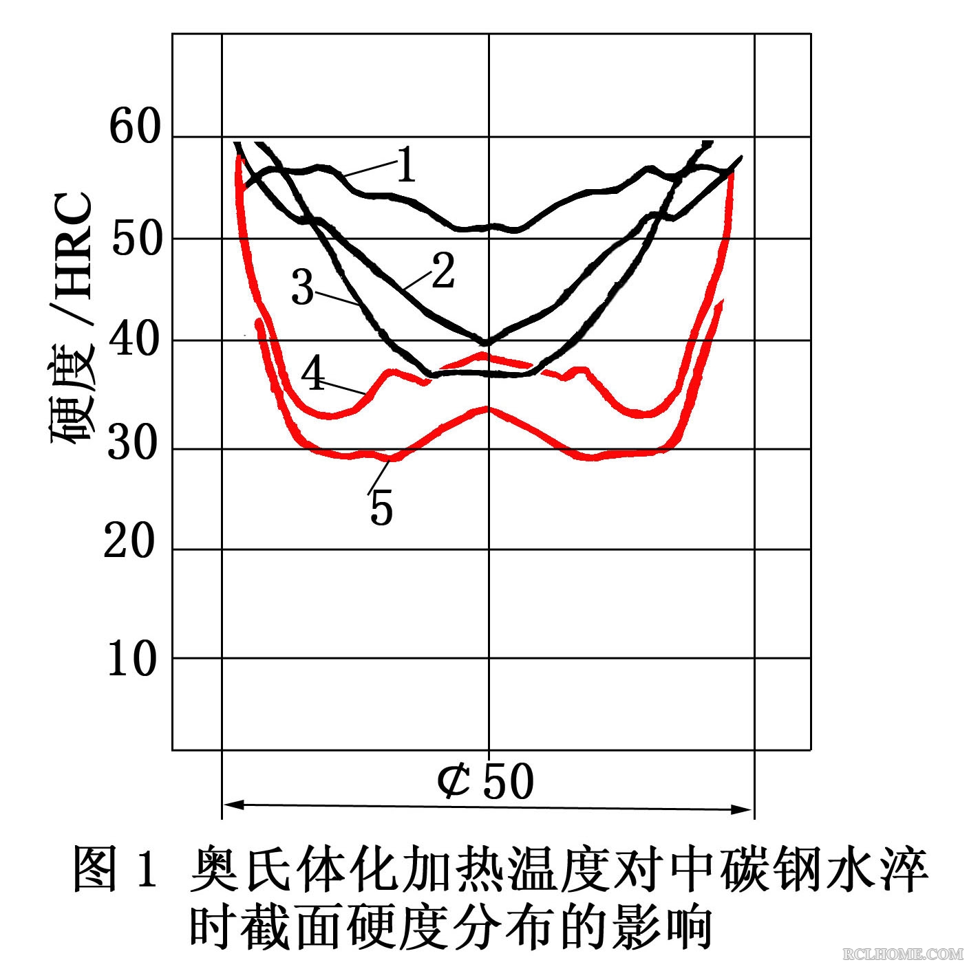

越来越不能混了,不懂的地方太多了,见图1,这个图中的红色曲线的“屁股”为什么被顶起来了呢?
材料为JIS S50C,热处理工艺,奥氏体化加热温度依次为:1——1300℃;2——1200℃,3——1100℃,4——1000℃,5——850℃,各保温30min,试样尺寸¢50mm×50mm。水淬火,之后测试的沿直径上的硬度分布。
以前以后 + 20 值得讨论!
发表于 2013-1-13 10:49:26 | 显示全部楼层
这个“屁股”翘得好生诡异,想不通了,这年头真是越来越不好混了哦
书上有木有其他说明啊,比如条件之类。
另外,这是在哪个截面上测的硬度分布呢?是最中间吗?
收腹撅臀?  发表于 2013-1-13 13:34

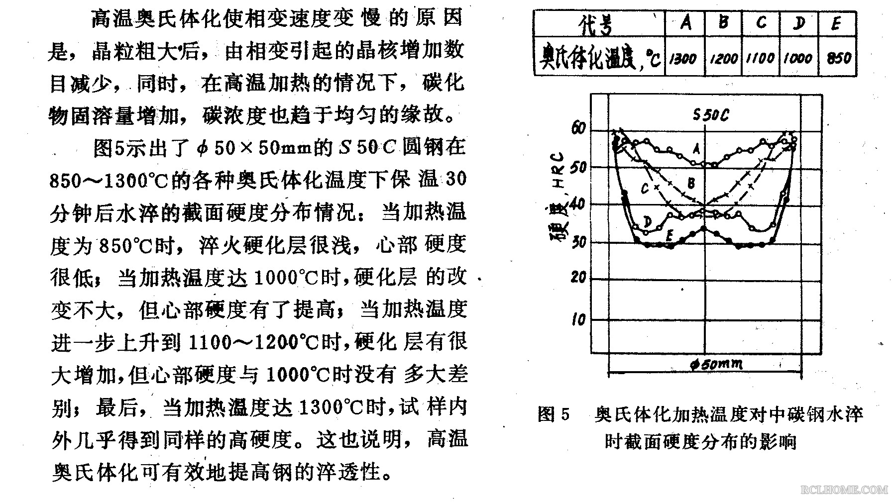

 楼主| 发表于 2013-1-13 11:28:15 | 显示全部楼层
艾伦01:
发表于 2013-1-13 11:48:40 | 显示全部楼层
Wangqinghua196 发表于 2013-1-13 11:28
艾伦01:
这是原文。
看了原文以后,只有一种解释,就是我们没得混了。。。
 楼主| 发表于 2013-1-13 12:42:32 | 显示全部楼层
我认为原作者没有搞错,因为两个试样的结果850℃、1000℃都是的。不会都错了。
再者,作者也没有多解释。

试样长短还不一致吗?从图上看850没有50mm长,是不是回火时间短引起的?
发表于 2013-1-13 18:12:06 | 显示全部楼层
这个现象在50Mn材料淬火或淬火回火后表现得很明显。。。。。。
淬火后的金相组织上很容易看出来。。。。。
我过去一直将其视为偏析原因所引起。
晶粒度大小是否也有一定的作用呢?
发表于 2013-1-13 18:16:12 | 显示全部楼层
如果成分均匀,组织均匀,是不应有这么一个结果的。。。

发表于 2013-1-13 18:28:27 | 显示全部楼层
Wangqinghua196 发表于 2013-1-13 18:23
能不能给我们看看?还真有此事啊!
心部与心部周边马氏体量截然不同,很明显。
准备下星期寄个样给残阳的,顺便捎个50Mn的轴过去。

发表于 2013-1-13 18:37:22 | 显示全部楼层
也还钻过牛角尖,认为还包括有应力场的因素的影响。。。

发表于 2013-1-13 23:35:27 | 显示全部楼层
qibao9891 发表于 2013-1-13 22:19
这张图意义深刻。
它证明了加热温度对“淬透性”(获得淬硬层深度)是有影响的。
曾经争破头的。 ...
豹工如何看待“屁股”问题?
发表于 2013-1-14 09:09:37 | 显示全部楼层
        我有两个产品多年来一直采用900度淬火,其目的就是为了解决芯部硬度低的问题,其效果究竟如何?只能说有些效果,但效果也不很显著。尽管如此,也不敢轻易降低这个淬火温度

发表于 2021-5-21 08:56:13 | 显示全部楼层
没有人真正的加以解释,都是绕着走。我认为,还是因为冷却速度的问题,冷却速度越快,一般来说就会越硬。芯部开始没有降温,后来的降温速度比旁边快的原因是钢铁的冷速较快引起的。
