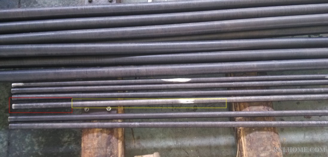

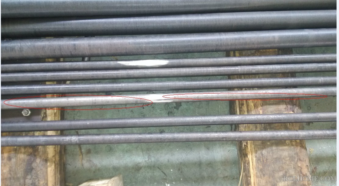

今天干了几根棍子,有一根是干了一半重新返的。材料是GCr15,但是返的那根中间一段颜色明显的发白,与其他干一次的辊子及那根两头的颜色反差比较大。图片如下,求大神分析一下是什么原因导致的。

 楼主| 发表于 2014-1-10 19:07:07 | 显示全部楼层
抢占一楼沙发,会不会是因为过热造成的?因为返淬功率与初淬功率一样没变。
发表于 2014-1-10 19:24:34 | 显示全部楼层
信春哥 发表于 2014-1-10 19:07
抢占一楼沙发,会不会是因为过热造成的?因为返淬功率与初淬功率一样没变。 ...
没关系的,只要不裂,变形超差,那是氧化皮拖落的原因。

 楼主| 发表于 2014-1-10 20:30:46 | 显示全部楼层
变形倒是还好,也没裂。因为是急活,所以也就没切样检查是不是因为过热的缘故。
发表于 2014-1-12 18:13:10 | 显示全部楼层
楼主说说你的工艺,炉子,还有保护气氛。

发表于 2014-1-14 08:56:32 | 显示全部楼层
这么细长的轴还是GR15的料,用的什么淬火介质?是高频还是中频?变形有多大,采用什么办法校直的?希望楼主多介绍下。

 楼主| 发表于 2014-2-11 22:59:24 | 显示全部楼层
microsoft 发表于 2014-1-12 18:13
楼主说说你的工艺,炉子,还有保护气氛。
我们这是表面中频淬火,没有保护气氛

 楼主| 发表于 2014-2-11 23:01:39 | 显示全部楼层
喜欢上岸的鱼 发表于 2014-1-14 08:56
这么细长的轴还是GR15的料,用的什么淬火介质?是高频还是中频?变形有多大,采用什么办法校直的?希望楼主 ...
对啊 这是30的辊子,淬火介质没看到成分,我也是新到公司的。我们主要是中频淬火,校直的话直接用液压力机。http://www.byrcl.com/index.asp这是我们网页
