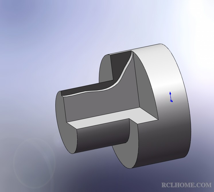

欢迎大 零件1.JPG 家讨论,感应淬火,硬度正常。

台阶组织粗大易开裂,话说图没简化的话,这得多严重的应力集中

有没有花键呢!硬化层轮廓不相符!

硬度正常,组织应力怎么解决的?

随风飘飘 发表于 2014-1-15 13:28
有没有花键呢!硬化层轮廓不相符!
这是真家货,直径28-38.花键在细端。

这个应该是剖开的示意图吧?容易产生脱肩裂纹。

需要在感应器上下功夫!来改变硬化层的均匀性!

我认为没有什么特别的问题,加热、冷却控制不好的话,会有尖角处崩边的倾向。

从内角处疲断。
