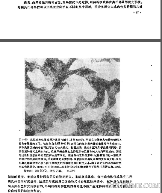

先看截图。
再请大家从多个角度来仔细分析下面这个问题:
淬火究竟能否细化晶粒?
谢谢。

大家会怎样理解截图中的那段文字呢?

我也转载一句话:无论是板条马氏体,还是针状马氏体,马氏体的晶粒尺寸均远小于母相奥氏体的晶粒尺寸。

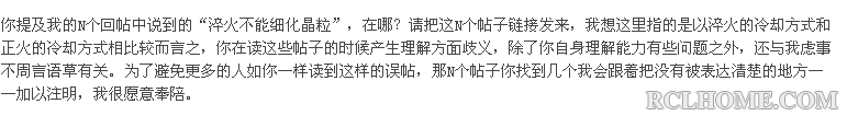

仔细看看下面这个截图中的内容,我想知道的是:
如果说正火的冷却方式可以细化晶粒,那为何淬火的冷却方式就不能细化晶粒了呢???

我只能是部分同意你的观点。每一次的奥氏体化过程,都有可能使奥氏体晶粒得到细化。这是书本上的知识。
但截图中文字所想要表达的意思如果是”正火冷却可以细化晶粒,淬火冷却则不能细化晶粒“,这究竟是个什么道理呢???
我个人认为毫无道理的。
正火可以细化晶粒,不过“正火冷却”不能细化晶粒。
同理,淬火可以细化晶粒,不过"淬火冷却“不能。

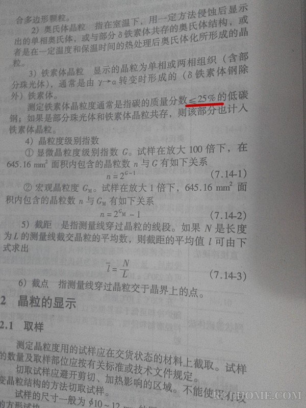

5660
发表于 2014-7-4 23:13:29 | 显示全部楼层
别问我是谁 发表于 2014-7-4 22:05
我不认为只要重新奥氏体化后奥氏体晶粒度比奥氏体化前的奥氏体晶粒度小 就是细化晶粒了这句话是废话。
这 ...
是的,只有奥氏体和铁素体可以评晶粒度!书中25%肯定有误的!
只有奥氏体和铁素体可以评晶粒度这句话与GB/T6394-2002中的内容有冲突。
你可以回头再看看这个标准。

发表于 2014-7-5 10:31:58 | 显示全部楼层
你可以回头再看看这个标准。
在钢中只有奥氏体和铁素体可以评晶粒度!这样讲应该合理了
