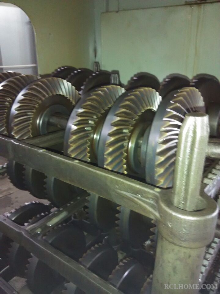

发表于 2014-8-25 08:43:36 | 显示全部楼层
其实有些小件,比如去年我做的一个汽车方向器上的六星,单件只有2O0克,壁厚15毫米,材质为20Cr。同样渗碳工艺快油淬火硬化层1.15,慢油淬只有O.9。

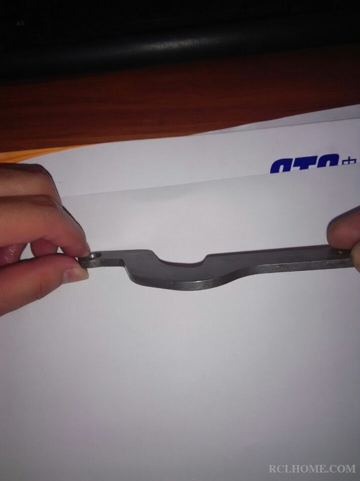

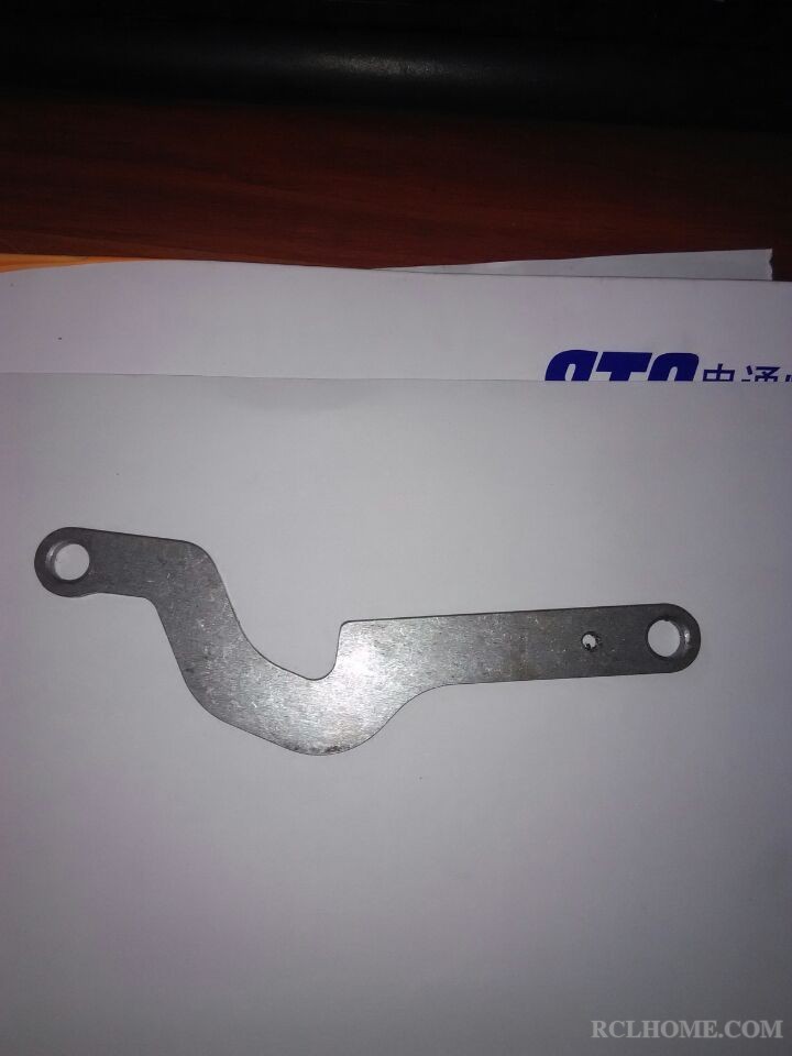

2.jpg 1.jpg 图示为一日本缝纫机零件,长度160mm,厚度这4.5mm.材质:Q235B 要求CHD=0.45-0.6  500HV1.0  成品硬度HV650以上(0.25mm处要保证此硬度)(磨余量是单边0.2mm,但害怕出现单边磨的情况)孔至两端拐弯处表面硬度不得有软块、允许少量软点。各位能不能猜测一下:1、用快油慢油淬火同样渗碳层有效硬化层会相差多少。2、用快油淬渗碳层应做到多少,可以满足?用慢油淬能否达到要求,渗层又该做到多少合适?
发表于 2014-8-25 10:03:35 | 显示全部楼层
       这个,真的猜不着啊,还望楼上兄台早日揭开谜底,以飨各位同道{:soso_e144:}

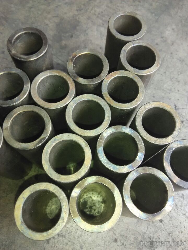

发表于 2014-8-25 10:15:32 | 显示全部楼层

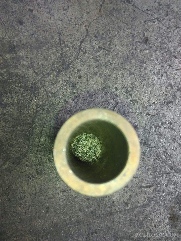

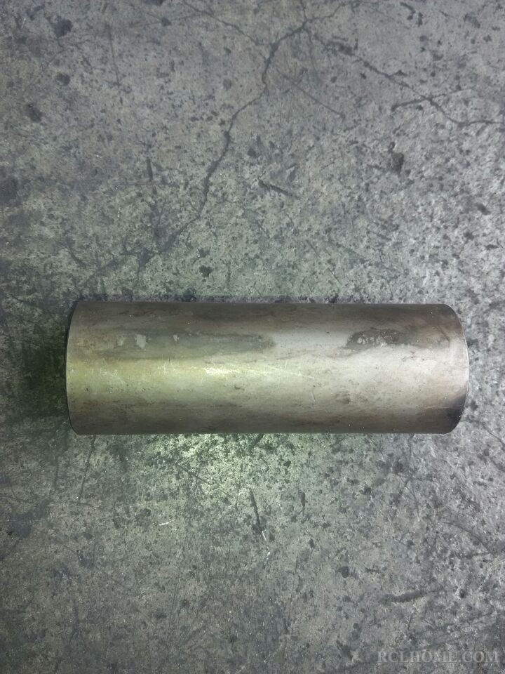

案例二、 10.jpg 7.jpg 8.jpg 图示为一个20号钢精拉管,尺寸:长度85mm,外径30mm,内孔20mm.要求:渗碳层深度0.4mm以上,表面硬度HRC55以上(150kgf)测硬度,要求测试中间,软点硬度不得小于HRC50。上述两个案例不用怀疑装料方式,只以做3-5件散装为例。试问淬火介质对硬度及硬化层影响会有多大?
装料100kg-300kg时,用多用炉快油和慢油淬火时表面硬度及有效硬化层会不会有差异,油品影响又会占到多少?望有实际操作经验的辈指教。

这个,真的猜不着啊,还望楼上兄台早日揭开谜底,以飨各位同道 ...
本帖主要目的在于交流,杨工及各专家可先谈谈你们看法。然后我再公布我的实际测试结果,看看和大家的数据相差大不大。

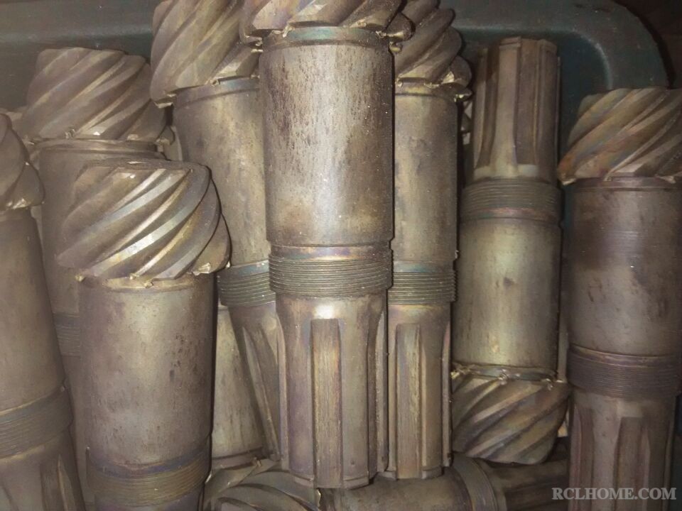

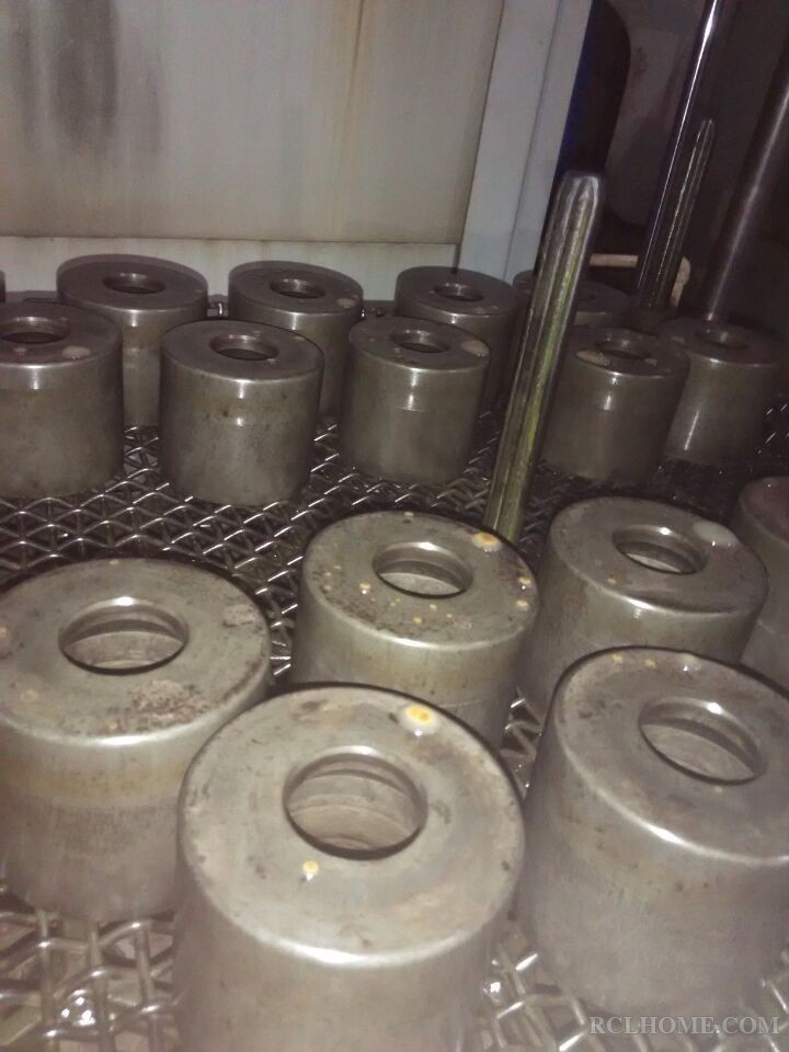

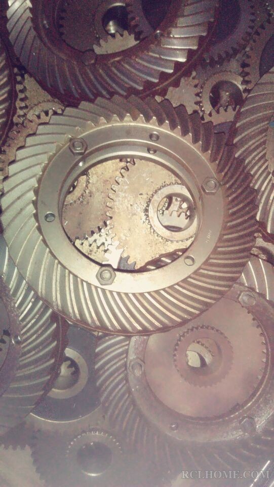

案例三: 3.jpg 5.jpg 9.jpg 14.jpg 上图示四种产品,单件重量均在2-8kg不等。有效厚度在20-60mm.材质均为20CrMnTi,要求CHD=1.0-1.5  表面硬度HRC60-64。装料方式如图三图四所示,用多层网片装料(200kg/筐),中间留足够溢油孔的前提下。请教:生产前如果想将有效硬化层深做到1.1mm上下,选用快油和慢油渗碳周期应不应该调整,如果同种工艺渗碳,在淬火烈度尽可能相近的情况下,用快油和慢油誉火所得到的有效硬化层会不会有差异,差异会到多少?期待有这方面实际生产案例的前辈分享数据。

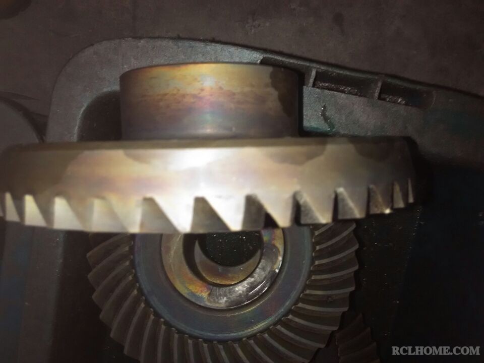

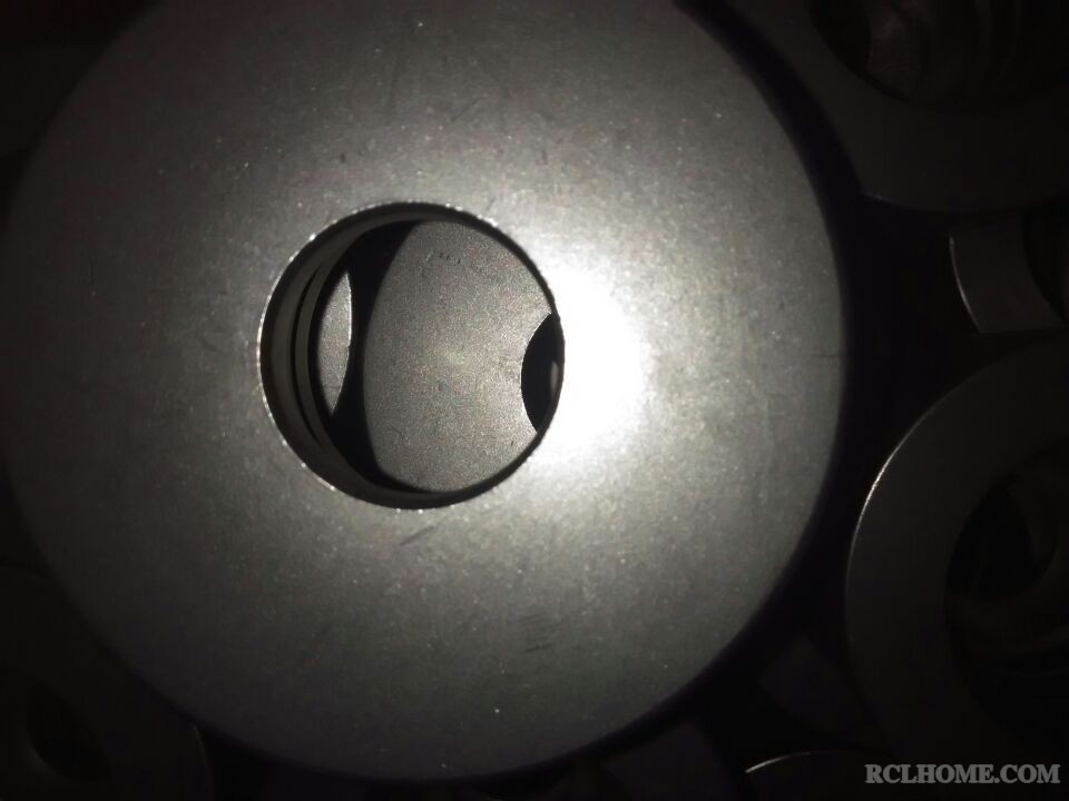

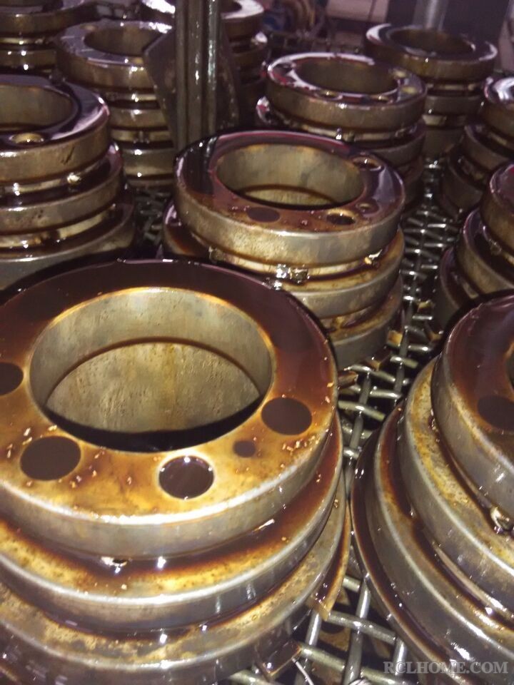

2、 4.jpg 15.jpg 6.jpg   这是我的另一个案例:图示类型产品材质为20CrMnTi,(厚度在18-22mm不等)要求:CHD=1.0-1.4   HRC58-62前期做出来芯部硬度HRC40左右,硬化层在1.1mm上下,现在做出来芯部硬度HRC30左右,硬化层只有0.92-0.95mm.此产品中一个成熟产品批量生产不下20次都 挺稳定,近期出了上述问题。我意:淬火油冷速下降至使硬化层偏浅;高工意见:冷却快慢不会影响有效硬化层深度。
发表于 2014-8-25 11:38:54 | 显示全部楼层
正信热处理 发表于 2014-8-25 11:16
冷却好坏看芯部马氏体量,渗碳好坏看碳化物和残奥,很精典也很有道理,我们常将渗碳淬火分开看来分析一些 ...
具体问题具体分析。
我不会有冷却速度不影响淬火组织这样的观点,因为这有悖于热处理基本原理。
你说的前期做出来芯部硬度HRC40左右,现在做出来芯部硬度HRC30左右,一定有原因的,这个原因需要在你的设备能够正常运行时,结合现场实际情况作综合的分析。

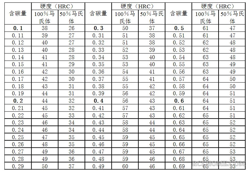

个人认为这位70多岁的老高工说的“低碳钢渗碳层中含碳量在0.35左右的地方,低合金钢在0.32左右的地方在淬火过程理想的前提下就是HV550的地方”有悖于热处理基础理论。
上个图,请大家发表一下自己的观点。

个人认为这位70多岁的老高工说的“低碳钢渗碳层中含碳量在0.35左右的地方,低合金钢在0.32左右的地方在淬 ...
如果你拿这个表出来解释渗碳,是很吓人的 .
因为做过渗碳的人我认为几乎都不会相信你的这张表
问一下你的这张表数据从何而来,解释什么?
通常情况下,淬硬性取决于碳含量,或者说间隙固溶在点阵里的原子的总量。说间隙固溶是因为还有氮、硼等小原子也是和碳一样能够间隙固溶在铁原子点阵里的。
而非间隙固溶型元素,(绝大部分其他合金原子是置换固溶的),对淬硬性几乎没有影响。

HV550对应HRC52.5,高工可自己 看一下是否接近,不也正验证了老高工的说法吗?
我没有审核表中的数据。
你在看表的同时,注意一下文字内容就明白我所要表达的意思了。

HV550对应HRC52.5,高工可自己 看一下是否接近,不也正验证了老高工的说法吗? ...
1.我在用这个表来否认老高工的说法。
