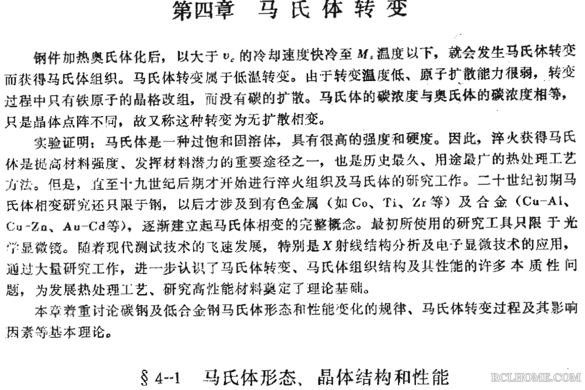

清华大学出版社材料科学基础,潘金生、仝健民、田民波编著,1998年第1版,2006年印刷。第12章P626.
钢中奥氏体转变为马氏体,Cu-Zn合金中的β-β'转变,金属Zr的BCC-HCP转变,Li中FCC-HCP转变,都属于马氏体相变。
以上是原话,未作更改。
后面文章阐述时以大量Fe-Ni合金中的马氏体转变为例阐述,我们知道Fe-Ni合金虽然是固溶体,但一定不是间隙固溶体。
如果这本书的说法没有问题,那么纯金属是可以进行马氏体转变的,马氏体也不一定非是间隙固溶体不可。
对于纯金属的马氏体相变,您说像同素异晶转变,我想这也没错。猜测只是材料学者将具有马氏体相变特征的同素异晶转变也定义为了马氏体相变。

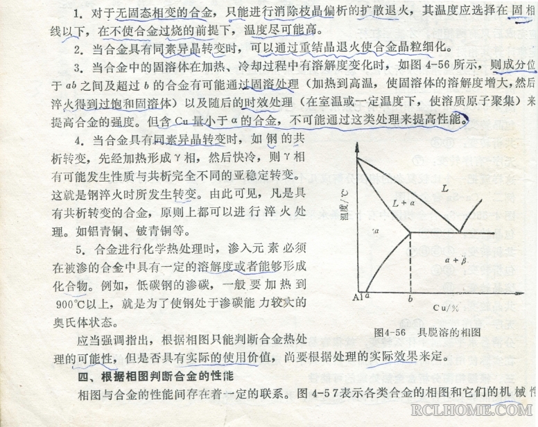

        关于纯金是否可以通过热处理(当然是指表面改性强化技术以外的普通淬火或固溶处理),可以看看下面附件内容。当然,我念书的时候距离现在已近三十年,知识已经很老旧。我也知道近年来,新出版的科技文献把传统的材料热处理基本概念和术语换一种称谓,这也是学界炒作的一种行为,就像过去文献说珠光体是机械混合物,而刘宗昌等学界泰斗或新贵否认了这一传统观点,而提出了珠光体是一种整合组织的新概念,但我始终坚持认为:不管珠光体是整合组织,还是机械混合物,它是怎么整合出来的(即整合的机理)?怎么混合的?如果没有明确诠释,那么仅仅换一种称谓,毫无任何学术价值和意义,只能制造混乱。
发表于 2013-2-22 17:51:14 | 显示全部楼层
落水残阳 发表于 2013-2-22 17:45
我给的34楼提到的材料科学基础,是清华大学材料本科生的教科书,并非百度。回头看看徐祖耀是怎么定义马氏 ...
      非常扫兴,我这个附件换了几种方式和浏览器上传均以失败告终,看来是home的服务器问题。等明天再试试吧
发表于 2013-2-22 18:00:36 | 显示全部楼层

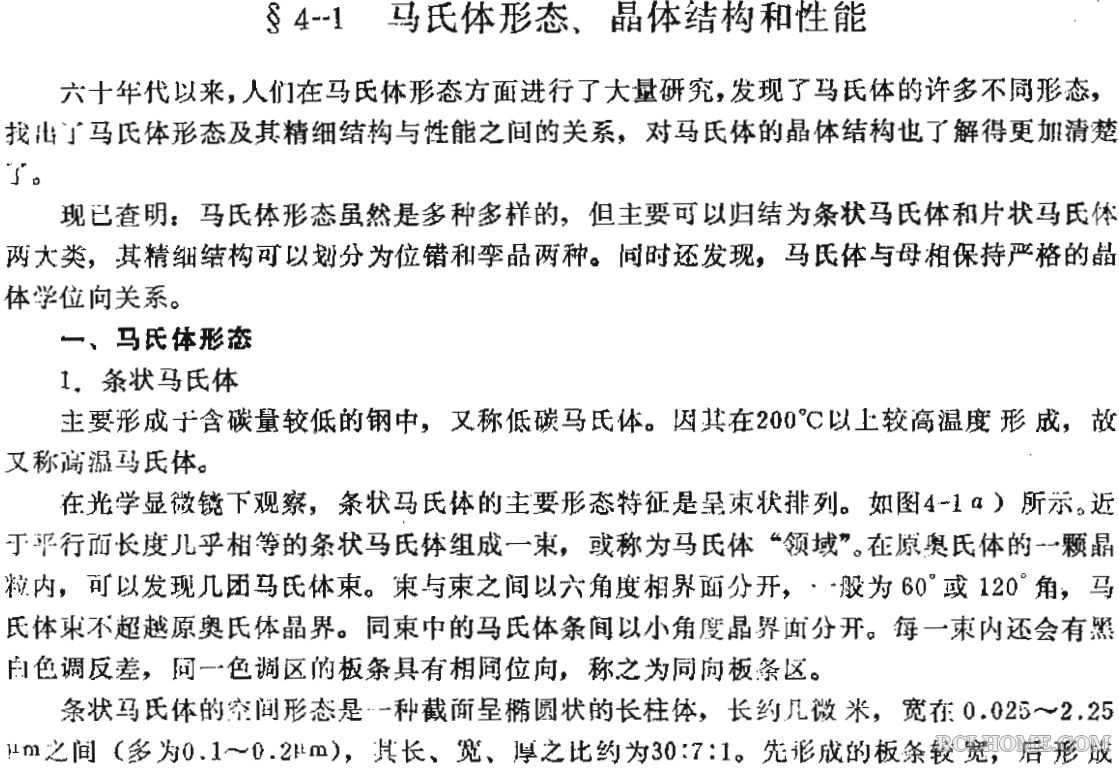

       这是我念书的时候教科书的内容

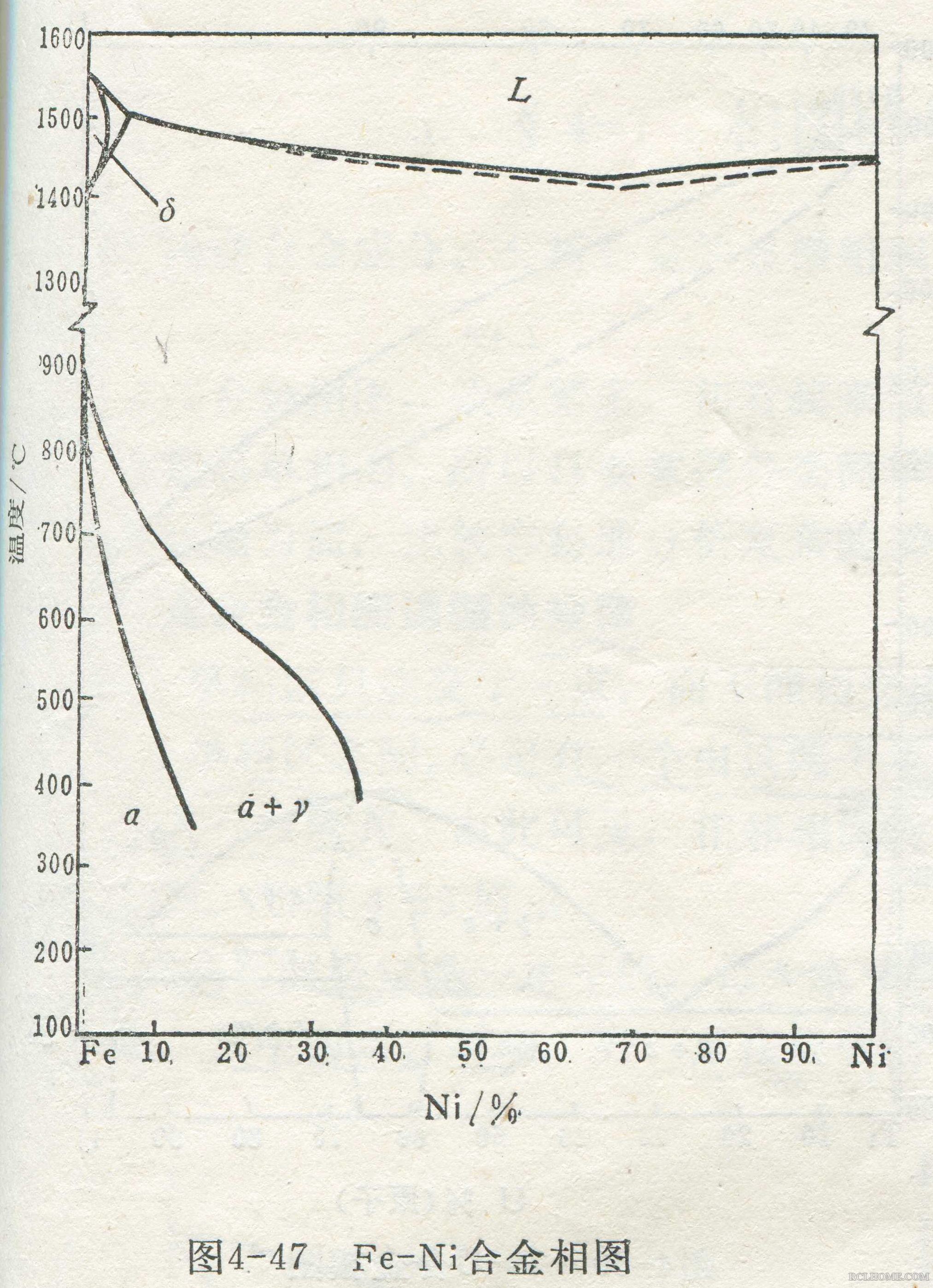

     “Fe-Ni合金虽然是固溶体,但一定不是间隙固溶体”。
      为什么Fe—Ni合金不能形成间隙固溶体?可否提供一个Fe—Ni合金相图?
发表于 2013-2-22 18:41:20 | 显示全部楼层
      为什么Fe—Ni合金不能形成间隙固溶体? ...
就如同C不可能形成Fe的置换固溶体一样,Ni也不可能形成间隙固溶体。
原子直径的原因。Ni和Fe很相近,是不会形成间隙固溶体的,同样,C太小,也不会形成置换固溶体。
发表于 2013-2-22 18:44:45 | 显示全部楼层
原子直径的原因。Ni和Fe很相近,是不 ...
       那么Fe—Ni合金以什么方式“合成”在一起,Fe—Ni合金相图属于何种类型的相图?

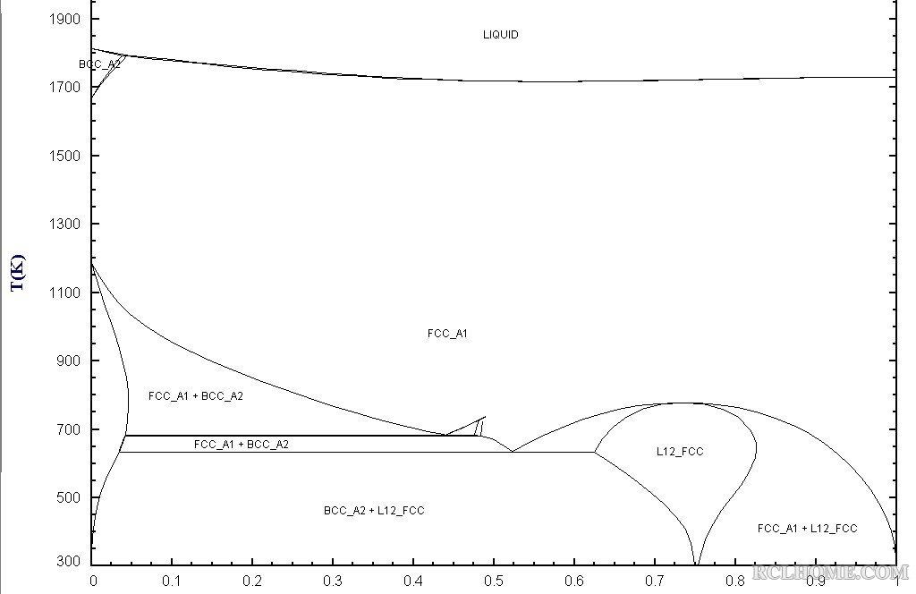

     我要下线回家了,这个问题我们可以继续探讨,我建议我们先找到一幅Fe—Ni合金相图来分析分析,你也翻翻资料找一下,我估计明天可以找到一幅。但这两天很扫兴,上传附件或图片总以失败告终

发表于 2013-2-22 19:18:01 | 显示全部楼层
落水残阳 发表于 2013-2-22 19:14
二者是置换固溶体的形式存在。
      这个是Fe—Ni合金相图吗?
      看不大清楚,能否把它的几个相区的相结构单独做一介绍?
发表于 2013-2-22 20:38:39 | 显示全部楼层
孤鸿踏雪 发表于 2013-2-22 19:18
这个是Fe—Ni合金相图吗?
      看不大清楚,能否把它的几个相区的相结构单独做一介绍? ...
点击Fe-Ni.jpg,打开看或者下载下来看可以很清楚。
相图里大概有体心立方的A2相,面心立方的A1相,面心立方的L12相。最上面的液相。
其它区域都是这几个相的组合。
横坐标轴为Ni/(Fe+Ni),纵轴为温度,单位K
发表于 2013-2-23 10:22:31 | 显示全部楼层
相图里大概有体心立方的A2相,面心立方的A1相,面心立 ...
      我找到了一幅Fe—Ni合金相图
