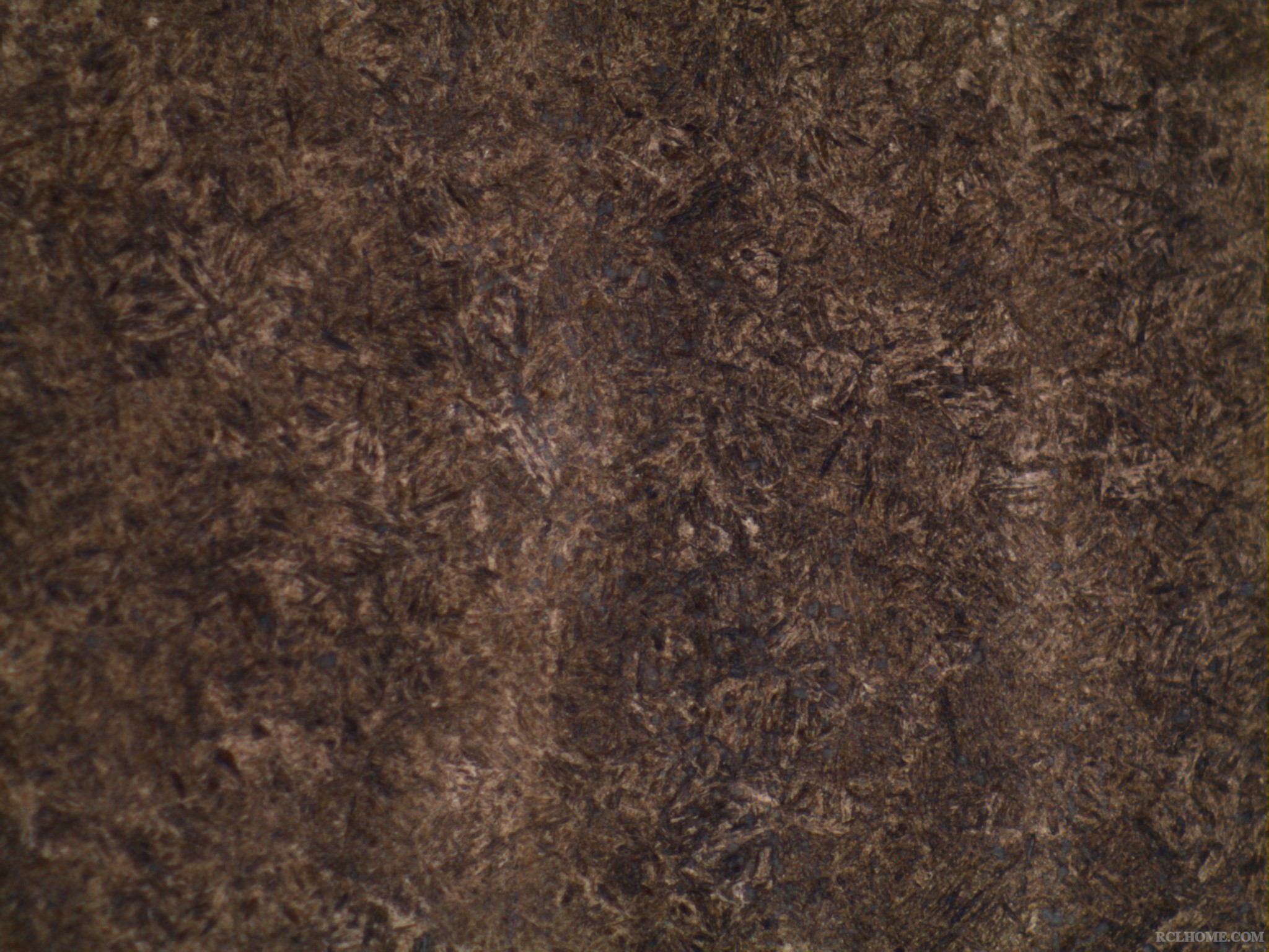

1.设备类型:高频热处理。2.产品热处理流程:加工产品—放入热处理设备内—淬火—淬火部位水冷却—淬火部位气体冷却—回火—回火部位水冷却—回火部位气体冷却。3.材料:锻造品45#钢S40CVS-HB(材质)HB 201-269(硬度)铁素体+珠光体(组织)。淬火液浓度管理4%~8%(因为浓度低了会使设备生锈)。4.产品出厂品质要求:淬火,轨道表面硬度(HV620~700)非硬化部硬度(HV212~284)有效硬化深度(1.2~4.2MM)。5.问题点:淬火表面硬度在(HV573.8~640.7)不合格及硬度偏下限,有效深度在(3.5~4.8)不合格及深度偏上限。6.要求:轨道表面硬度在(HV650~700)范围内,有效深度(1.2~4.2MM)范围内~~~~~希望各位师傅能帮帮忙,帮我看看怎么才能有效的使产品达到6.要求点的范围值。

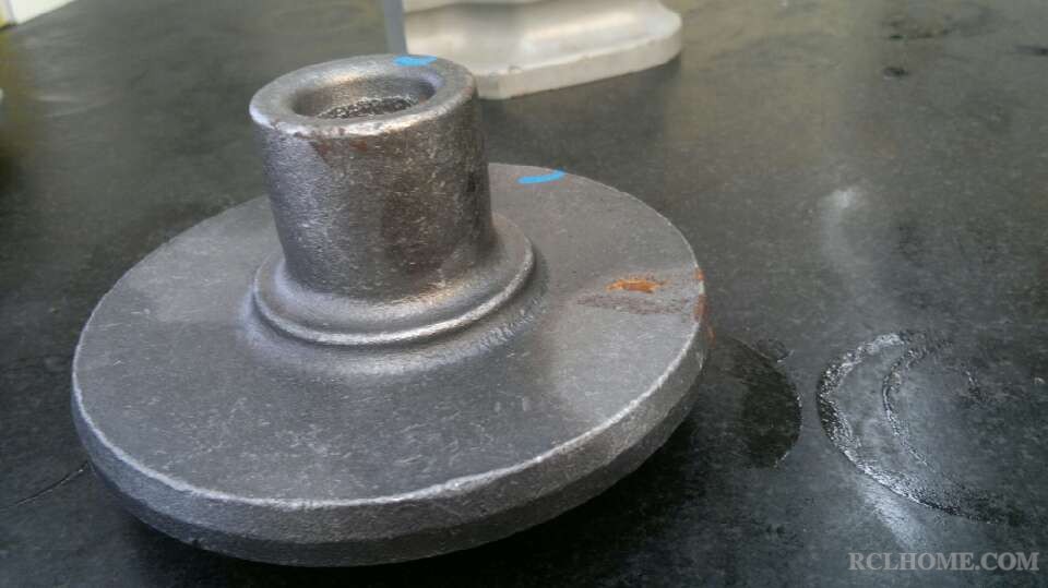

发表于 2013-8-13 10:21:40 | 显示全部楼层
        建议楼主把产品图或产品拍张照片传上来,最好将你现在使用的感应加热设备及机床、感应器一并拍摄下来传上来,这样大家好分析你的问题到底出在哪里
签到天数: 2 天
34
172
172

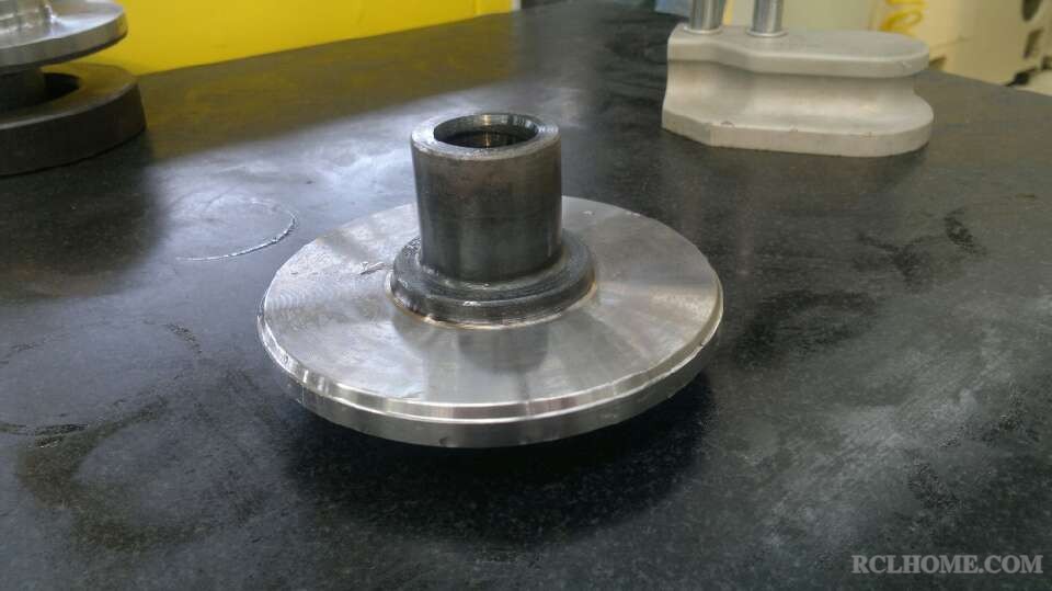

 楼主| 发表于 2013-8-13 11:01:18 | 显示全部楼层

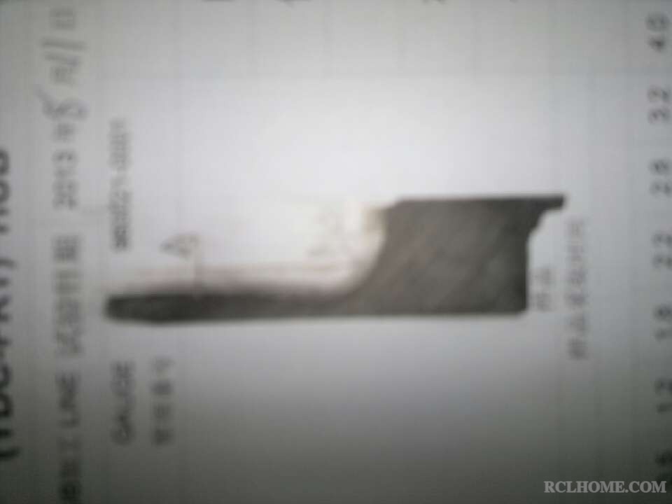

AIOP(TZJC]NAIKQBDI`B]TS.jpg 淬火的产品。~~ 0)[BUT7VM{7VD9Y~7F87U`X.jpg 淬火部位~~ C}_ERV[H(IS9)$QSH9I6`GW.jpg 回火部位

发表于 2013-8-13 11:08:02 | 显示全部楼层
xuxinxing 发表于 2013-8-13 11:01
淬火的产品。~~淬火部位~~回火部位
       1. 那个切块(第4幅)图片太模糊
       2. 整个轴颈(长度)全淬硬吗?
       3. 先加热后喷液淬火?

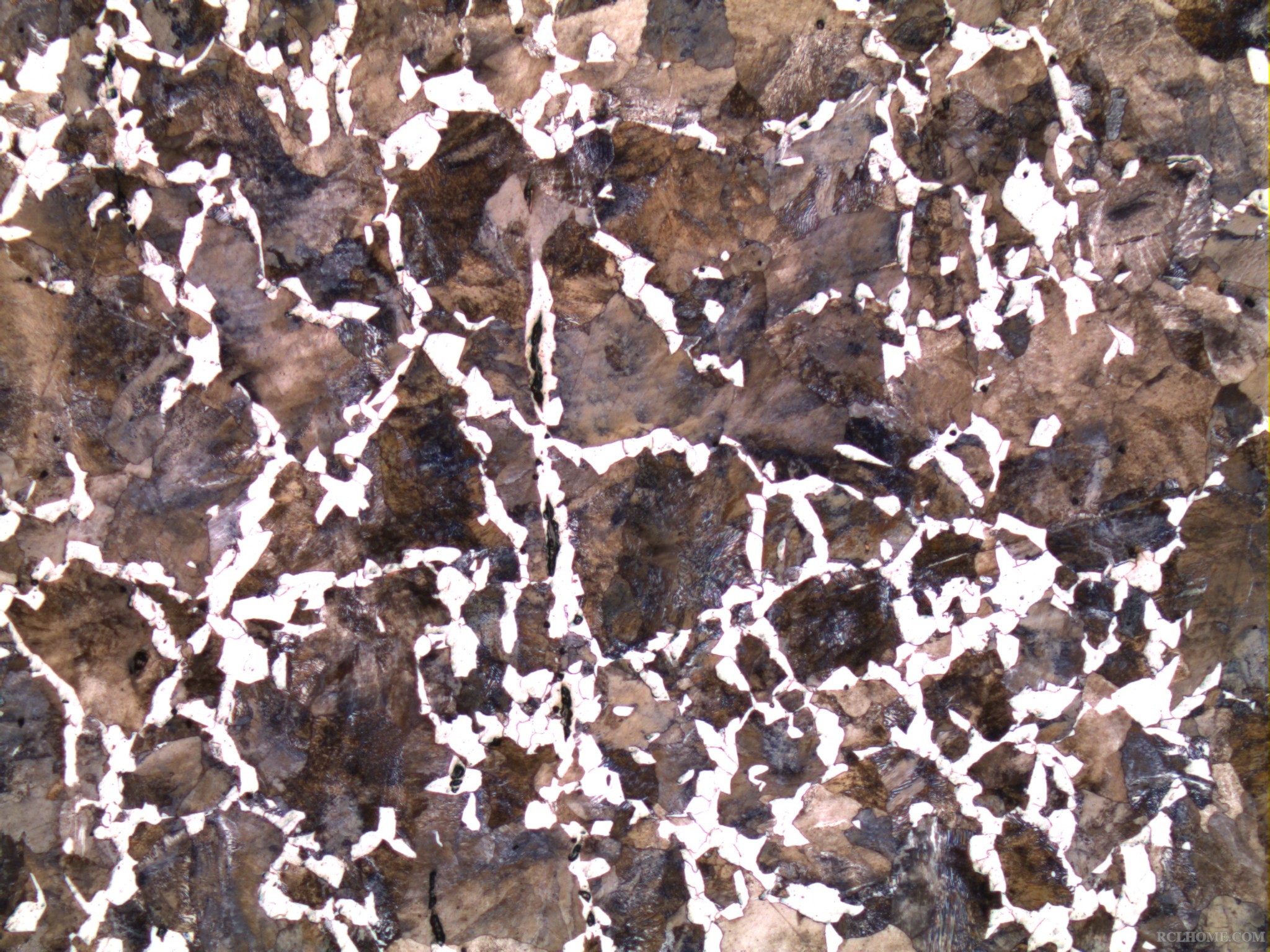

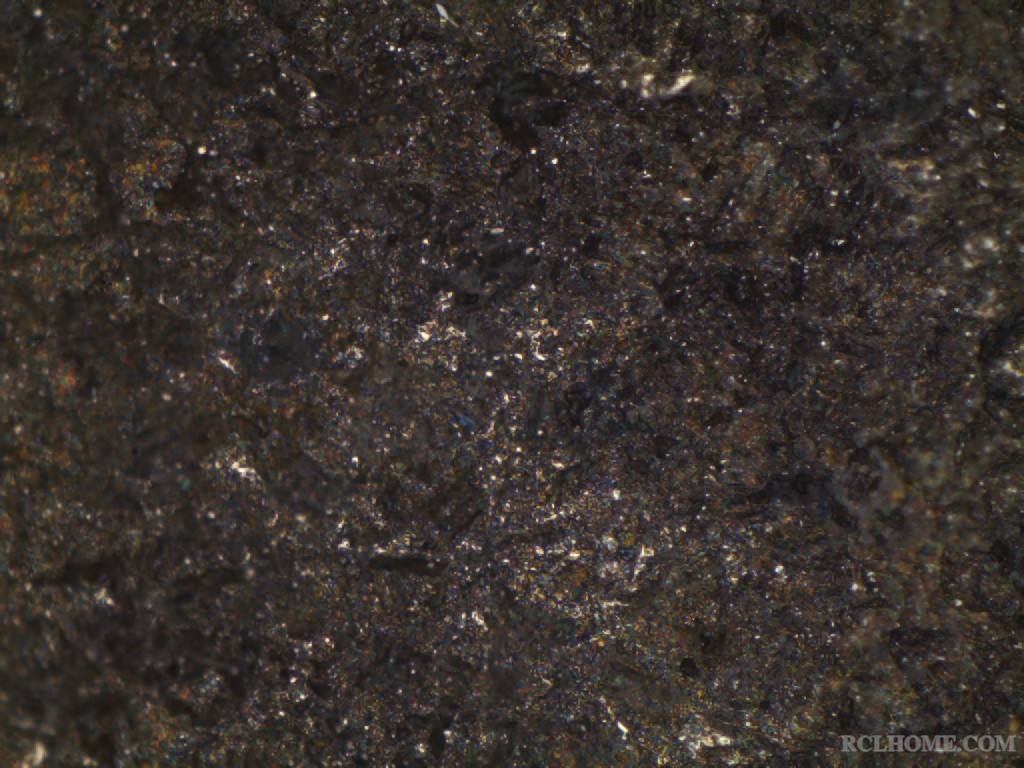

 楼主| 发表于 2013-8-13 11:10:16 | 显示全部楼层

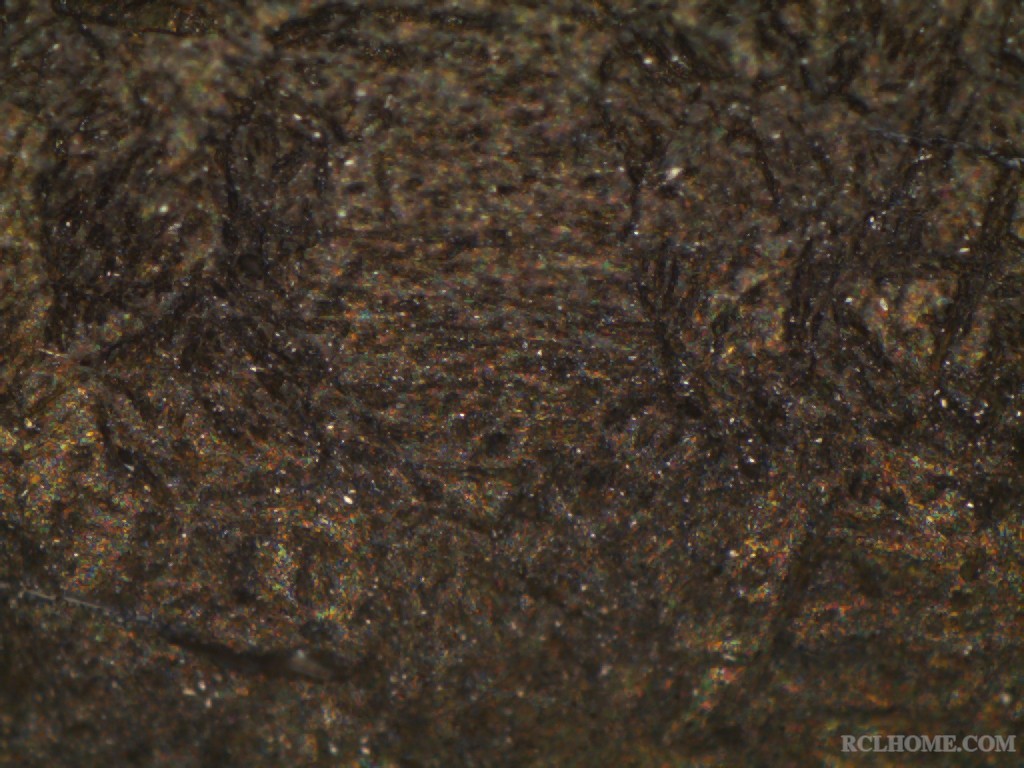

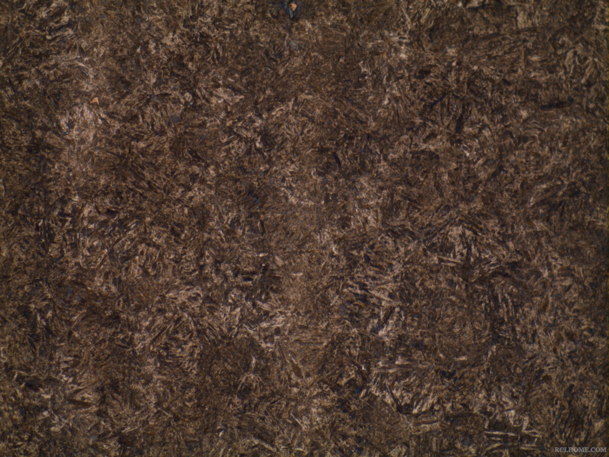

20130708回火非硬化部位.jpg 回火非硬化部位 20130708回火A.jpg 回火A 20130701回火b.jpg 回火B 20130701回火c.jpg 回火C 20130805淬火A.jpg 淬火A 20130811淬火B.jpg 淬火B 20130811淬火C.jpg 淬火C 20130811淬火非硬化部位.jpg 淬火非硬化部位

1. 那个切块(第4幅)图片太模糊
       2. 整个轴颈(长度)全淬硬吗?
2.整个轴颈全淬还是比较硬的~~3.先加热后喷淬火液是的
签到天数: 2 天
34
172
172
 楼主| 发表于 2013-8-13 11:25:37 | 显示全部楼层
孤鸿踏雪 发表于 2013-8-13 11:08
1. 那个切块(第4幅)图片太模糊
       2. 整个轴颈(长度)全淬硬吗?
第4副图发错了,不予理睬

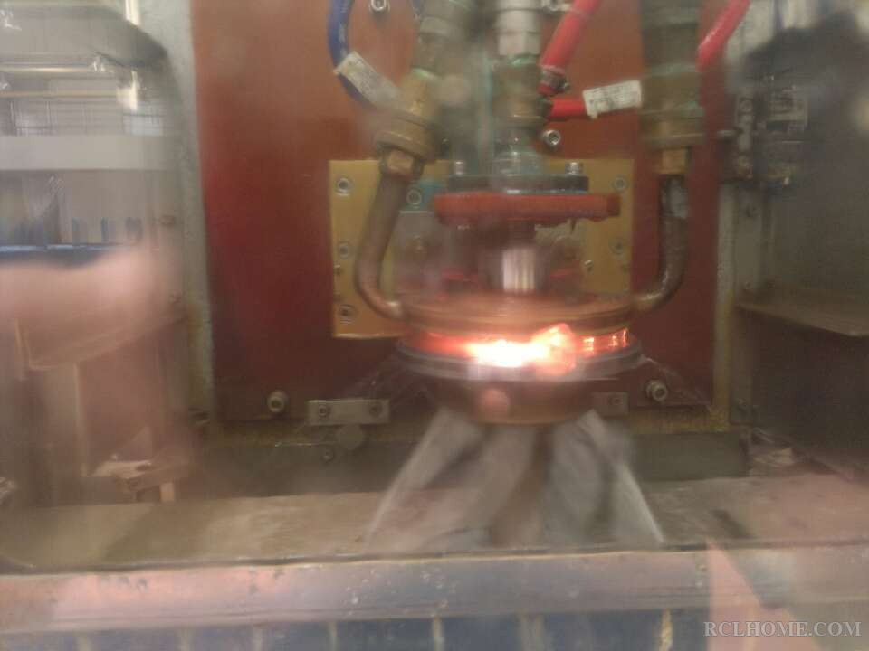

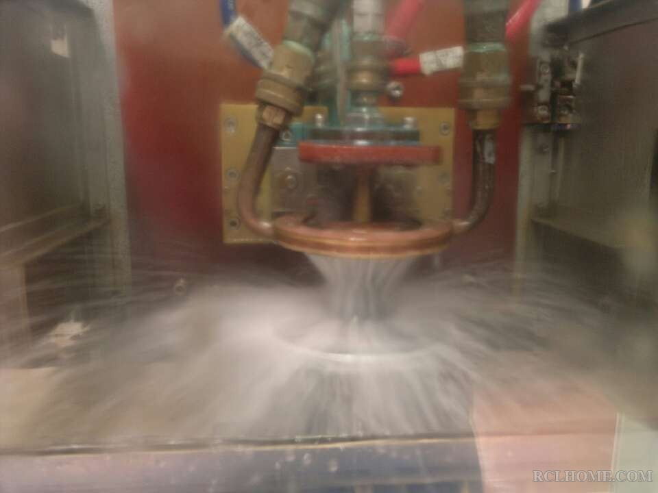

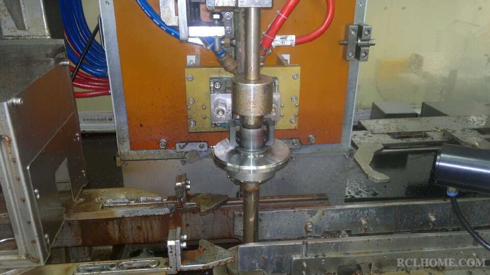

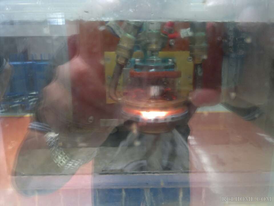

发表于 2013-8-13 11:26:49 | 显示全部楼层
        那就是连续移动(扫描)式加热喷液淬火了。最好是在加热扫描淬火时前拍一张照片,看看是否欠热。

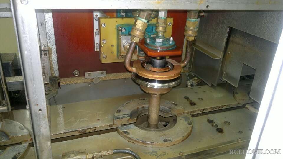

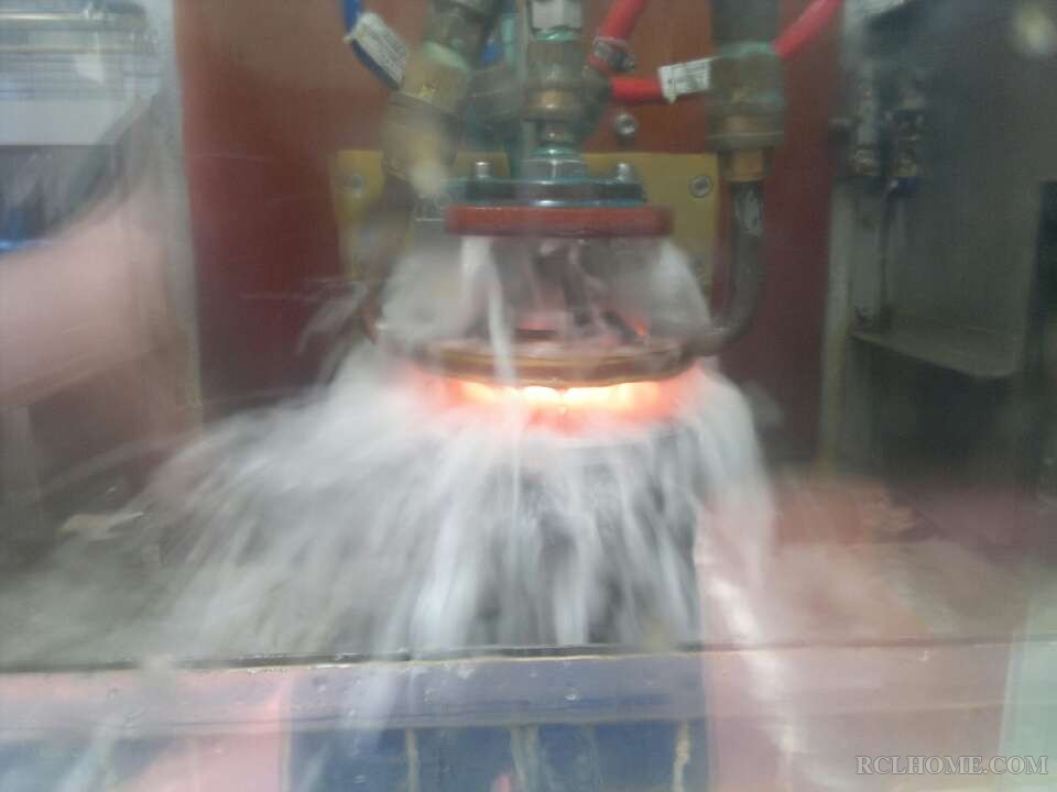

 楼主| 发表于 2013-8-13 11:44:18 | 显示全部楼层
1.jpg ~1 2.jpg ~2 3.jpg ~3 4.jpg ~4

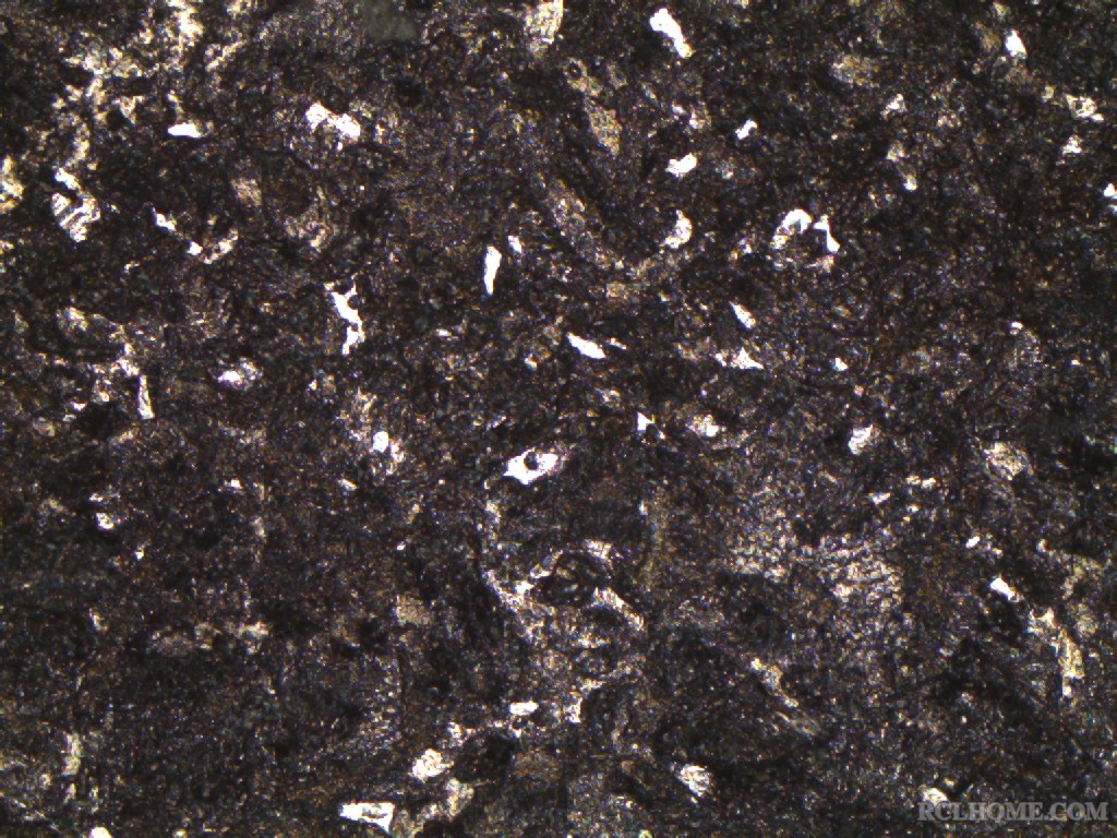

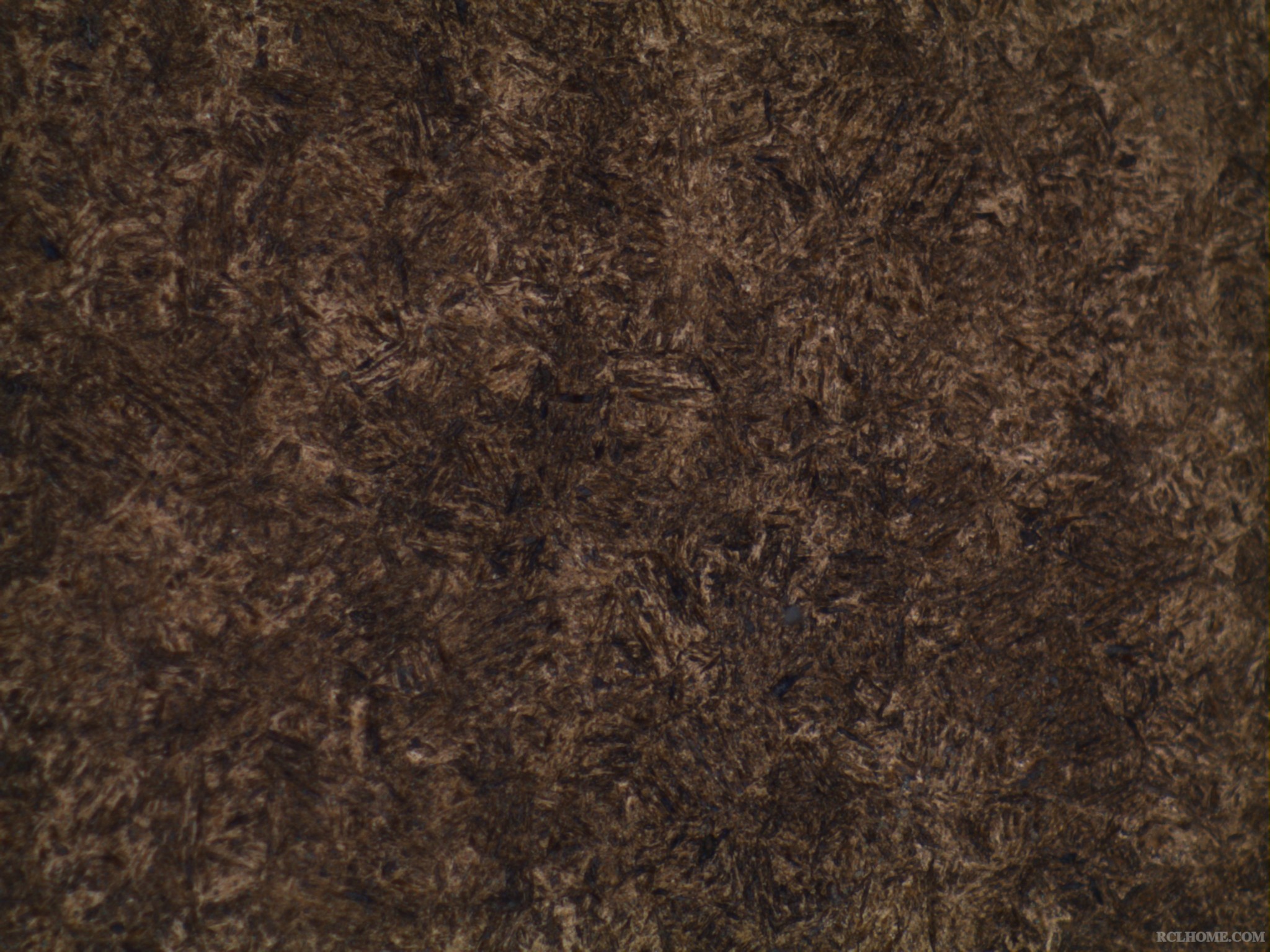

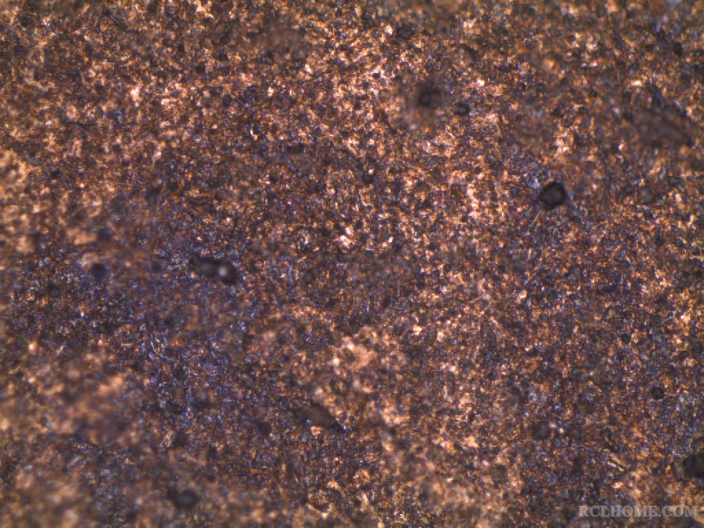

发表于 2013-8-13 13:11:41 | 显示全部楼层
火色没问题,但是淬火B和淬火C的金相照片看起了有问题,好像冷却不足,
楼主将你的工艺参数写出来:频率,功率,加热时间,淬火延时,冷却时间,冷却介质告诉我们。

 楼主| 发表于 2013-8-13 14:19:37 | 显示全部楼层
频率:淬火13KHZ~14KHZ.    功率:5300KW    加热时间:5(Sec ).    淬火延时好像没有,冷却时间:淬火液冷却(外部冷却量60,累积外部冷却量5000)+冷却水冷却(10sec)+气体冷却(10sec)

楼主将你的工艺参数写出来:频率, ...
        不知道感应器具体几何尺寸,间隙大小,设备型号,提供了加热参数,能做何判断?

发表于 2013-8-13 20:15:27 | 显示全部楼层
回火金相来看 组织是没什么问题全部马氏体,淬火金相腐蚀太深了建议重新腐蚀下。。。。HV650~700 可能对45钢来说硬度范围高了点,比较难达到。。。

 楼主| 发表于 2013-8-14 07:20:50 | 显示全部楼层
孤鸿踏雪 发表于 2013-8-13 11:26
那就是连续移动(扫描)式加热喷液淬火了。最好是在加热扫描淬火时前拍一张照片,看看是否欠热。 ...
淬火的颜色一般什么程度是不好的表示欠热的??

发表于 2013-8-14 10:22:04 | 显示全部楼层
xuxinxing 发表于 2013-8-14 07:17
请大师开解:感应器间隙指的是什么啊?
间隙是指,感应器铜管到工件表面的距离,这个距离理论上讲是越小越好。但是要具体情况具体分析,有些情况下为取得一定的硬化层形状,需要将间隙控制在一定的范围内。
签到天数: 10 天
60
261
261
发表于 2013-8-14 10:23:23 | 显示全部楼层
xuxinxing 发表于 2013-8-13 23:30
感应器间隙越小会导致硬化层(也就是有效硬化深度吗)越大还是越小?
间隙小,工件和线圈之间的电磁互感效应越强,透入的深度越深。
