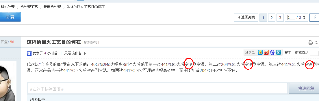

楼主: sbm197873
这样的回火工艺目的何在
发表于 2014-2-25 17:14:11 | 显示全部楼层
秦楼明月 发表于 2014-2-25 16:50
我来瞎猜,第一次441回火后用水冷,204回消除水冷产生的应力,第三次441回,空冷至室温。 ...
眼神不好,看清楚了
发表于 2014-2-25 17:46:37 | 显示全部楼层
铁匠非常不理解这个工艺,另外觉得题目也出得有问题,这个回火能提高Rm吗?Rm是抗拉强度啊,怎么提高?
另外,这个材料淬火后似乎也不会有很多残奥,为什么要多次回火?是为了提高冲击韧性?怎么提高的?
提高冲击韧性还不如提高回火温度来得直接!
铁匠想不明白,困惑ing,所以本来想先看看大家意见的。
继续潜水,准备学习{:soso_e120:}

发表于 2014-2-25 21:17:27 | 显示全部楼层
刚刚下班回来。情况是这样的,公司用4340材料生产紧固件,是干GE的产品,要求完全按照标准执行。产品规格不打,就10mm左右。强度在1350-1590MPa才需要进行这样处理

发表于 2014-2-26 08:23:19 | 显示全部楼层
昨天有下载了几个全英文AMS_2759-1E标准
对4340材料的有一条是相同的可以使用多次回火(AMS_2759-1E网上也有多种版本)
一个用shall    意思是多次回火之间必须使用低温回火
另一个用may be  在最终回火前可以加一个低温的快速回火
AMS_2759比较绕,有几个AMS_2759-都提到了4340材料,所以在标准的查看上我刚开始也是随便查看了一个
