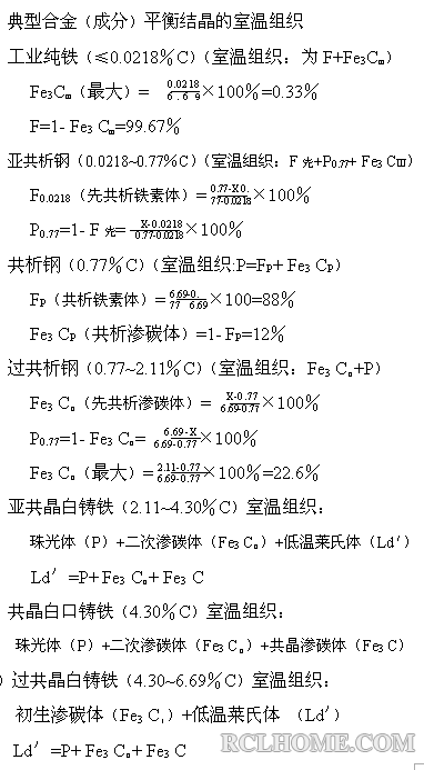

发表于 2014-3-31 16:42:49 | 显示全部楼层
aaron01 发表于 2014-3-31 16:31
请复习铁碳相图,请问,在727C 时平衡冷却的时候,发生了什么?
冷到室温以后最终产物是什么? ...
          铁碳合金典型成分的室温组织(见附件截图)

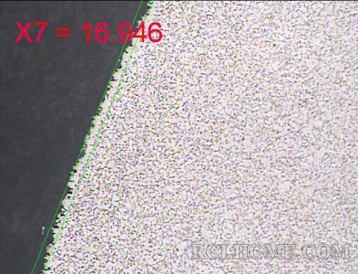

发表于 2014-4-1 14:34:29 | 显示全部楼层
上个球化退火的组织照片来举个例子:
低倍看,点状的碳化物是黑色的。

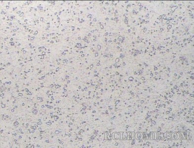

发表于 2014-4-1 14:35:11 | 显示全部楼层
同样的,在高倍下看,碳化物是白色的圆圈圈。

发表于 2014-4-1 16:10:35 | 显示全部楼层
aaron01 发表于 2014-4-1 12:43
这个例子告诉我们,金相不能只看颜色,形态远远比颜色更重要。
颜色与腐蚀方法有关,和背景颜色有关,和 ...
       我对高倍和低倍看一个点的理解是,因为低倍看到的是“浓缩”的一个小点,颜色是会深一些,但高倍看只是那个“浓缩的小点”被放大,被虚化,所以看到的“点”比原来大了,但颜色变浅了,但无论如何“黑的”不能变为“白的”。
       至于你上传的这两幅球化退火组织,因为低倍的那个“黑圈”很小,看不到黑圈内的白色,而高倍进一步放大后,我们看到的是一个黑色的“圆圈”,其实,这个圆圈就是一个环,这个环的内部和外部都是白的,而环本身是黑色的线条。
        请问,你是否认为黑环的黑色环状线条及其所圈住的内部白色部分是碳化物吗?那个环外面的白色又是什么?它与环圈内的白色有什么区别?
发表于 2014-4-1 16:23:32 | 显示全部楼层
孤鸿踏雪 发表于 2014-4-1 16:10
我对高倍和低倍看一个点的理解是,因为低倍看到的是“浓缩”的一个小点,颜色是会深一些,但高倍 ...
在这个帖里,老孤你反复在说碳化物是白色的,我只是想告诉你,看照片的话,有时候也能把白色的碳化物看成是黑色的,假如仅仅就给你一张照片,而不是在显微镜下,你无法随意调节亮度,放大倍率,等等。
在照片上,有的时候黑的未必不是碳化物,仅此而已。
发表于 2014-4-1 16:26:21 | 显示全部楼层
aaron01 发表于 2014-4-1 16:23
在这个帖里,老孤你反复在说碳化物是白色的,我只是想告诉你,看照片的话,有时候也能把白色的碳化物看成 ...
        我仿佛强调的是,碳化物和氮化物在普通腐蚀条件(4%的硝酸酒精溶液)下腐蚀后显微观察,是白色,但改变腐蚀条件,碳化物和氮化物同样可以被染黑(腐蚀成黑色)
发表于 2014-4-1 16:32:47 | 显示全部楼层
孤鸿踏雪 发表于 2014-4-1 16:26
我仿佛强调的是,碳化物和氮化物在普通腐蚀条件(4%的硝酸酒精溶液)下腐蚀后显微观察,是白色 ...
就说常规硝酸酒精腐蚀条件吧,你说的是对的,相界面是黑色的,难腐蚀的相是白色的,
但是如果这个相界面被缩小到一个小圆圈后,整个相就看上去成了黑色的。
