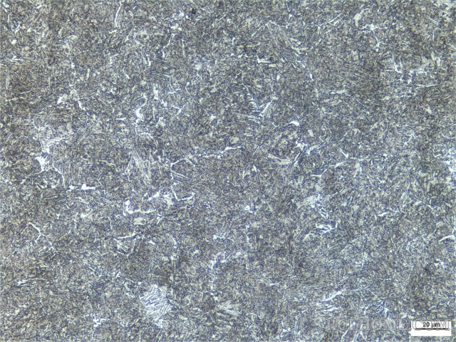

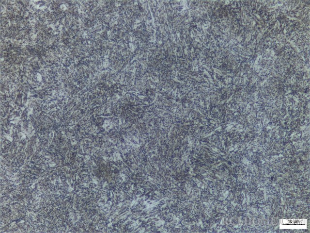

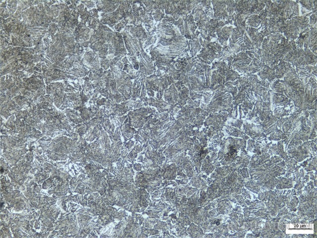

直径38mm,距边10mm左右,500倍的组织。金相显微镜质量较差,新的还没到,只能拍到这种水平了,请大家分析一下

发表于 2014-3-28 14:53:57 | 显示全部楼层
显然是淬火加热温度或淬火加热时间不够。
追求卓越 + 10 感谢参与
签到天数: 421 天
1450
6467
6467
发表于 2014-3-28 15:01:09 | 显示全部楼层
组织还不错,回火索氏体,加少量的贝氏体,不知道楼主的冷却效果怎么样?
追求卓越 + 10 感谢参与
签到天数: 254 天
537
1686
1686
发表于 2014-3-28 16:18:26 | 显示全部楼层
有块状未熔铁素体。
确定是未溶F吗?  发表于 2014-4-9 14:55
追求卓越 + 10 感谢参与
发表于 2014-3-28 22:42:48 | 显示全部楼层
图片模糊,感觉淬火问题不大。白色的是否为铁素体值得考究,换个清晰的图片就可以辨别了。
签到天数: 421 天
1450
6467
6467
发表于 2014-3-29 02:33:17 | 显示全部楼层
清淡 发表于 2014-3-28 22:42
图片模糊,感觉淬火问题不大。白色的是否为铁素体值得考究,换个清晰的图片就可以辨别了。 ...
我不认为白色的为未溶铁素体
发表于 2014-3-29 12:08:37 | 显示全部楼层
应该不是铁素体,这个淬火还是蛮到位的,硬度怎么样?
签到天数: 421 天
1450
6467
6467
发表于 2014-3-29 13:49:25 | 显示全部楼层
不知道严工认为白色的是什么组织?晚辈觉得那应该是高温转变组织贝氏体
签到天数: 227 天
493
2855
9003
9003
 楼主| 发表于 2014-3-29 14:28:35 | 显示全部楼层

回火后心部硬度在21、22HRC左右,边部28-32HRC

发表于 2014-3-29 17:14:51 | 显示全部楼层
国家标准有要求。这个图片里有大量贝氏体,不合格

不知道严工认为白色的是什么组织?晚辈觉得那应该是高温转变组织贝氏体 ...
应该也不是贝氏体,可能是不同位相的马氏体的回火产物。

是水淬,现在水温温度在25度左右,网带炉加热淬火,冷却条件应该可以,所以一看到图像,下意识的认为是加热不足,有铁素体。但通过小朱一讲,是否和淬透性有关?

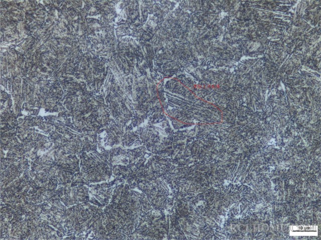

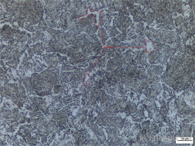

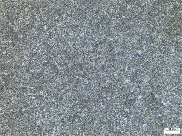

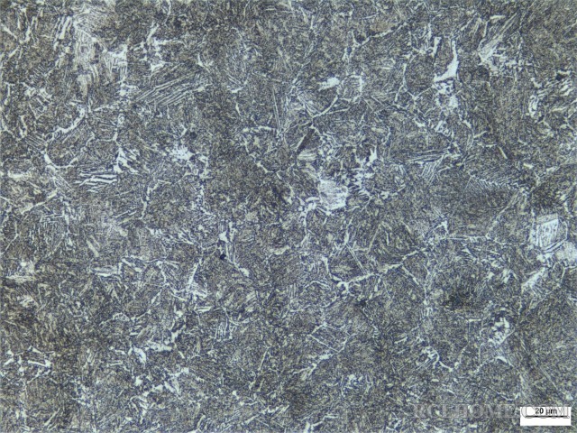

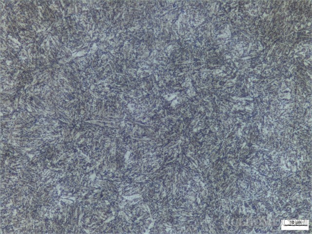

我已经帮段工重新制样。材料40Cr、直径38mm、保温是845度、入水温度825度。 500-边缘组织.jpg 500X边缘组织 500-四分之一处组织.jpg 500X四分之一处组织 500-心部组织.jpg 500X心部组织 1000-边缘组织.jpg 1000x边缘组织 1000-四分之一组织 副本.jpg 1000x四分之一处组织 1000-心部组织 副本.jpg 1000x心部组织。由于是整根轴断面磨抛,效果不是很好,将就啊。

我已经帮段工重新制样。材料40Cr、直径38mm、保温是845度、入水温度825度。500X边缘组织500X四分之一处组 ...
从该组织看,边缘淬火是没问题的。四分之一处出现了上贝氏体,冷却不足。心部已经开始形成网状铁素体,冷却更缓慢。
发表于 2014-4-7 21:07:34 | 显示全部楼层
小朱 发表于 2014-3-28 15:01
组织还不错,回火索氏体,加少量的贝氏体,不知道楼主的冷却效果怎么样? ...

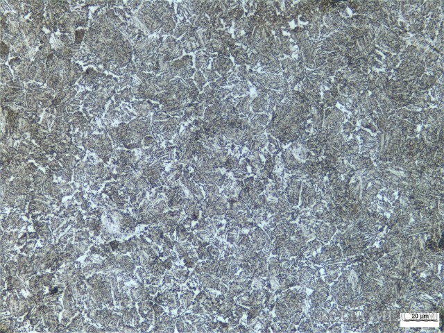

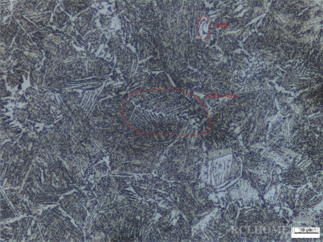

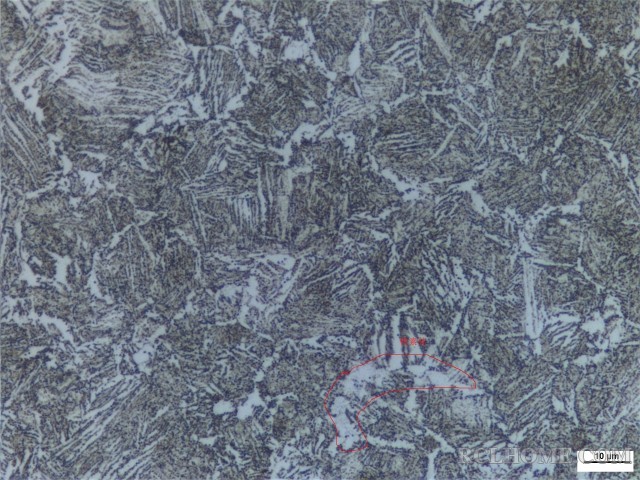

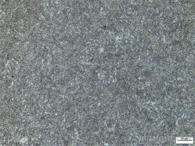

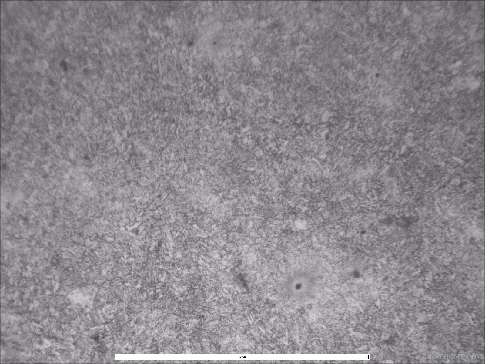

2#样。材料40Cr、直径38mm、保温845度、入水825度(延长保温时间0.5h) 500-边缘组织.jpg 500X边缘组织 500-四分之一组织.jpg 500x四分之一处组织 500-心部组织.jpg 500x心部组织 1000-边缘组织.jpg 1000x边缘组织 1000-四分之一组织 副本.jpg 1000x四分之一处组织 1000-心部组织 副本.jpg 1000x心部组织。
发表于 2014-4-7 21:10:41 | 显示全部楼层
清淡 发表于 2014-4-7 21:07
2#样。材料40Cr、直径38mm、保温845度、入水825度(延长保温时间0.5h)500X边缘组织500x四分之一处组织50 ...
相对于1#样来说,2#样延长了保温时间,按理说四分之一和心部会好于1#样。但是对比看出,2#样四分之一处网状铁素体析出,心部大量铁素体,不知道是冷却问题,还是延长保温却达到了相反的目的?

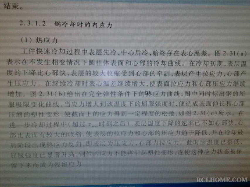

当我看到段工的工艺,我问段工降温淬火的目的,他说主要是减小开裂倾向。其实看到这个工艺我第一想到的是渗碳,渗碳后降温直接淬火和渗碳缓冷后再次加热淬火的区别。这里很好的利用了过冷度,但是2#样出现这种情况,我估计过渡时间过长,反而造成淬火不足。其实我觉得降温淬火减小开裂可能影响不大,我觉得降温淬火最主要的目的应该是减小变形,而不是减小淬火风险,资料介绍其实热应力控制的好是防止开裂的。大家看看我发的这两个帖http://www.rclhome.net/forum.php ... tid=5386&extra=                              http://www.rclhome.net/forum.php ... tid=5268&extra=
发表于 2014-4-7 21:30:37 | 显示全部楼层
清淡 发表于 2014-4-7 21:23
当我看到段工的工艺,我问段工降温淬火的目的,他说主要是减小开裂倾向。其实看到这个工艺我第一想到的是渗 ...

发表于 2014-4-8 08:03:42 | 显示全部楼层
怎么感觉组织过热,形成了过热魏氏组织?不知道调质之前工件有没有别的热处理??

 楼主| 发表于 2014-4-8 18:26:18 | 显示全部楼层
降温类似于淬火前的预冷,40Cr用水淬火,存在开裂的风险,通过降温及控制冷却时间,来降低开裂机率。原来以为是加热的原因,但看到表面的组织,可以排除加热的因素,应该属于材料淬透性的原因。

 楼主| 发表于 2014-4-9 14:52:27 | 显示全部楼层
清淡 发表于 2014-4-8 19:01
可能吧。也得靠考虑一下冷却,但是2#组织为什么和1#有这样的区别了?
原材料批与批之间,同批不同炉次或同一根上,都有可能不同,如偏析一样
我们可以卑微如尘土,不可扭曲如蛆虫。
                                      ————  曼德拉
发表于 2014-4-9 17:24:53 | 显示全部楼层
追求卓越 发表于 2014-4-9 14:52
原材料批与批之间,同批不同炉次或同一根上,都有可能不同,如偏析一样 ...
如果是材料偏析问题,说明材料的稳定性不行。段工看到心部偏析那个金相了吧?

 楼主| 发表于 2014-4-9 22:08:48 | 显示全部楼层
清淡 发表于 2014-4-9 17:24
如果是材料偏析问题,说明材料的稳定性不行。段工看到心部偏析那个金相了吧? ...
看到了,已经整理文件与厂家交涉。

四分之一处,是魏氏组织还是上贝
