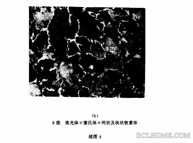

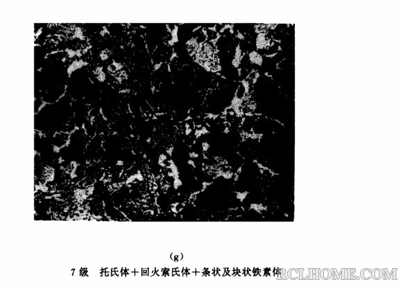

发表于 2014-4-14 12:03:19 | 显示全部楼层
aaron01 发表于 2014-4-14 08:30
我们定义的淬火,正火,退火,是按照冷却后的主要组织来判断的。比如气冷,可以是正火,也可以是淬火,看 ...
看看调质零件金相组织评级图。
