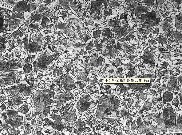

再想了想,难道错了?

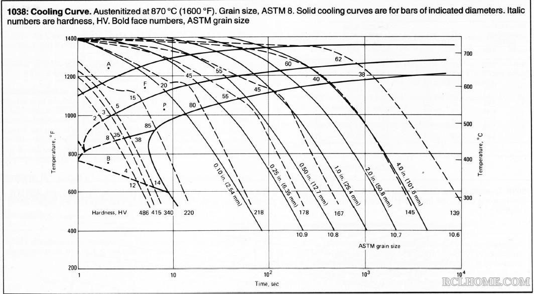

20钢的没找到,找了张1038钢的,比较清晰,传上来讨论吧。

 楼主| 发表于 2014-4-24 11:18:49 | 显示全部楼层
随便哪个图就行,只要针状f出现在共析转变之前,它逃不过珠光体转变,那还不是魏氏么?
若出现在共析转变之后,那屈氏体哪来的?任选一根线都逃不过这个问题的。

看45钢的吧。
548线,没有铁素体,只有2%的贝氏体。
533线,1%铁素体,10%的细珠光体,20%的贝氏体。
楼主照片不能是548吗?
533的话,1%的铁素体,这个是先共析铁素体,不是魏氏体,这么低的百分比,也不可能是魏氏体。

533线,应该是先共析铁素体+珠光体+贝氏体+马氏体。是否魏氏得看铁素体形态,若铁素体成针状插向晶内,针叶间分布着珠光体,那这种针状f+针叶间p就应该称之为魏氏。别相的按照图转变不变。呵呵。

274右边的线,我们称为正火甚至退火组织,魏氏必定出自274右边曲线。主要看铁素体形态来定是否魏氏。
548以左,我们称为淬火组织。组织中不可能珠光体。
274-548之间的,不过是上述正火+淬火的曲线组合而已。呵呵

318线冷速,可认为是珠光体为主的基体,3%的铁素体,这么小的比例,能算是魏氏体吗?

 楼主| 发表于 2014-4-24 12:18:26 | 显示全部楼层
aaron01 发表于 2014-4-24 12:11
318线冷速,可认为是珠光体为主的基体,3%的铁素体,这么小的比例,能算是魏氏体吗? ...
是什么组织,应该和比例无关的。
应该看转变机制,348线的针状铁素体(假设铁素体形态如此)若分布在周围的主观题里,那么它转变机制和正火魏氏并无不同。呵呵
假定,我们在348线珠光体区域内等温,就能得到针状铁素体+珠光体为基体的组织。这和正火魏氏基本一样。
就连续冷却而言,奥氏体是分部转变的,形成针状铁素体+珠光体的那部分奥氏体,符合魏氏定义。呵呵。。。。

就这个组织,绝对不能称作上贝,否则就是一个笑话。上贝躺在屈氏体上面,无论如何解释不通。

请认为上贝的来解释:若认为白色羽毛状F析出时间在屈氏体之前,上贝氏体形成温度会高于珠光体么?
若认为上贝中白色羽毛F出现在屈氏体之后,珠光体相变后会留下这般羽毛状位置来给羽毛状铁素体相变么 ?

这个问题确实很让人纠结,所以我很怀疑那个屈氏体的真实性,另外,我觉得上贝的形态和针状铁素体还是有差别的,上贝向晶内伸出的脚平行的居多,魏氏往往是有有交叉的,这个描述可能不专业,明天翻书补充吧。是一个疑问

这个是很早之前的试样了,那应该就是屈氏体了。我们领导第一眼看了之后也说是上贝,可他停留了5秒钟,立即改变了之前的观点,可见其谨慎性。

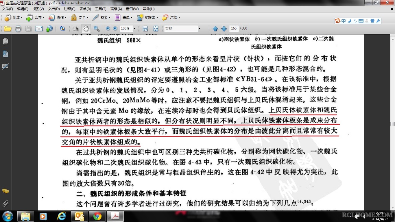

发表于 2014-4-25 10:04:41 | 显示全部楼层
看看这个书上摘下来的内容:
对比下一楼图片。

 楼主| 发表于 2014-4-25 11:11:03 | 显示全部楼层
aaron01 发表于 2014-4-25 10:04
看看这个书上摘下来的内容:
对比下一楼图片。
羽毛状贝氏体已经把这种特征概括了。呵呵。。。。。
若是上贝,我那两个疑问怎么解释?

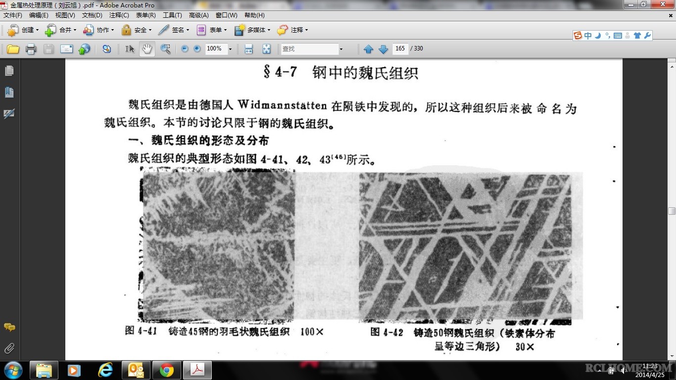

发表于 2014-4-25 11:20:42 | 显示全部楼层
若是上贝,我那两个疑问怎么解释? ...

 楼主| 发表于 2014-4-25 12:49:57 | 显示全部楼层
别绕鸟,直说呗?呵呵
是想说本文的那个针状f是上贝呢?还是否认本文那个是魏氏?

按这本书的说法,本帖第一张图片确实在形态上更接近上贝。
我还在找其他资料的魏氏体照片。

1.图中标注出的那个T组织与其附近的针状形态的F不在同一个奥氏体晶粒内。2.按W组织定义,W组织中的针状铁素体针间区域为珠光体类型组织,不要求其它区域(即所谓基体组织)也为珠光体类型组织 。
3.上贝氏体组织是由铁素体与碳化物构成的复相组织,组织内部再无其它“相构成”
4.贝氏体组织与珠光体类型组织存在于同一个奥氏体晶粒中是有可能的。
个人观点。

一。你一楼的发言”从图形上看,明显白色网络状+白色针状F转变时间出现在团状屈氏体之前“,我认为尚待商榷。
二。你二楼的发言”晶界处明显是白色针状形成后,黑块填充“我认为同样值得商榷。
三。对于你二楼的”假如黑块先行成,哪会留下那么标准针状的空白区域给白色相来相变?“这句话。我想说的是:当一个原奥氏体晶粒内的某个区域形成珠光体类型组织后,其它区域的过冷奥氏体在之后的冷却过程中会按奥氏体冷却转变规律发生相变,相变后的组织可以是任何一种形态的贝氏体类型组织。
四。上贝氏体是由铁素体与碳化物构成的双相组织,是过冷奥氏体的转变产物,上贝氏体组织的获得不需要标准针状的空白区域
你说是不是呢?

1图片中是否真的如你所说“.针状铁素体被屈氏体包围着”?
2.图片中针状铁素体是否真的是躺在屈氏体基体之上?
这个问题是可以说清楚的,说清楚了,我们的疑问就都没有了,是不是呢?

白色针状F应为魏氏铁素体,周边奥氏体富碳。随后的冷速度不同,有可能转变为珠光体,也可能转变为贝氏体或马氏体
