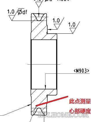

在这个地方测心部硬度?
有齿轮截面图吗?这个地方具体位置关系是怎么样的?算下到齿根的最短距离吧。
一般齿轮不都是在齿根圆与中心线交点测心部硬度吗?轮齿的心部韧性才是关心的东西,在这个地方测看不懂为什么。
发表于 2014-5-15 15:13:38 | 显示全部楼层
手动变速箱五档齿轮一般都是1.5,1.75模数的齿轮,我们冷油做几乎都在430~500Hv范围,你要担心的是会不会超差。不过你这个测量位置比常规的要远,还是算下距离,套下端淬曲线来选材料吧。这个不复杂,在齿轮截面图上算,你这个是零件纵剖图,斜齿尺寸不对的。
垂直于齿轮齿向方向的齿轮横剖图有吗?
发表于 2014-5-15 15:30:13 | 显示全部楼层
描述清楚点啊
你是做过热处理的
应该知道心部硬度检测位置,有文件规范吧

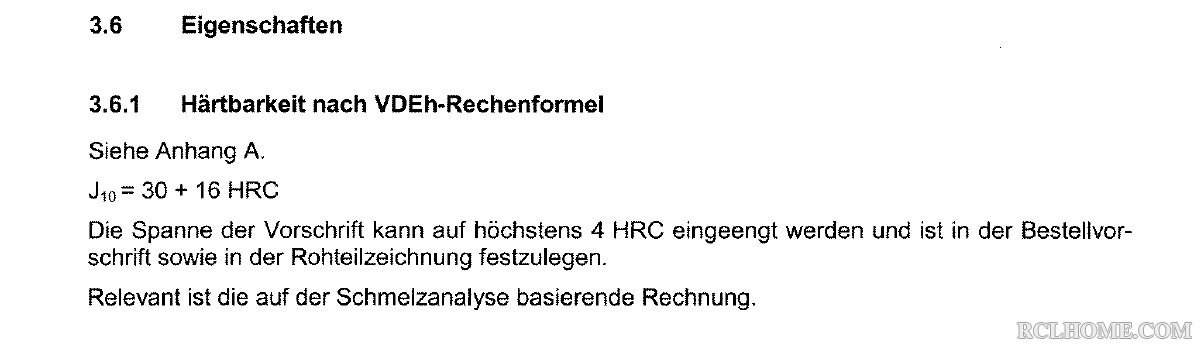

发表于 2014-5-15 15:35:57 | 显示全部楼层
aaron01 发表于 2014-5-15 14:24
不一样在哪里?距表面的距离是多少?
端淬试验J3,J5是什么?是在离淬火端3毫米处距离淬火得到的硬度值。 ...
这是个知名厂家的原材料淬透性的要求,
希望对你有帮助

发表于 2014-5-15 15:59:57 | 显示全部楼层
Adam 发表于 2014-5-15 15:35
这是个知名厂家的原材料淬透性的要求,
希望对你有帮助
对不起,德文我不认识。
另外,如果我去钢厂订货,我一定不会只要求一个淬透性带宽。
我老公司给钢厂的技术要求通常会同时要求满足J5(或J3)多少到多少,J9(或J10)多少到多少,J15多少到多少。三个带宽必须同时满足,才接受材料。这里面的道理自己去品吧。
J25我们不会用,我们没有那么厚的零件,不考虑的。

发表于 2014-5-15 16:08:49 | 显示全部楼层
aaron01 发表于 2014-5-15 15:02
在这个地方测心部硬度?
一般 ...
国标是齿根圆与中心线的交点检测心部硬度。在这个地方测心部硬度确实有点看不懂
发表于 2014-5-15 16:13:45 | 显示全部楼层
aaron01 发表于 2014-5-15 15:13
手动变速箱五档齿轮一般都是1.5,1.75模数的齿轮,我们冷油做几乎都在430~500Hv范围,你要担心的是会不会超 ...
没有横剖面图,但我看这个地方跟轮齿没有什么关系了。另外有个地方是含硫量两个材料不一样,估计会影响车削性能。

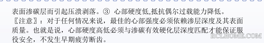

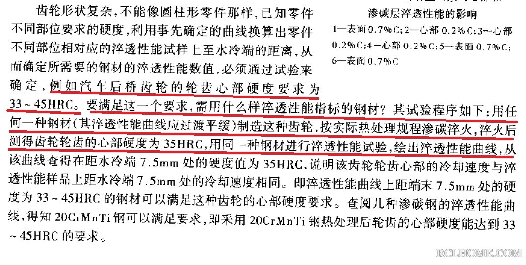

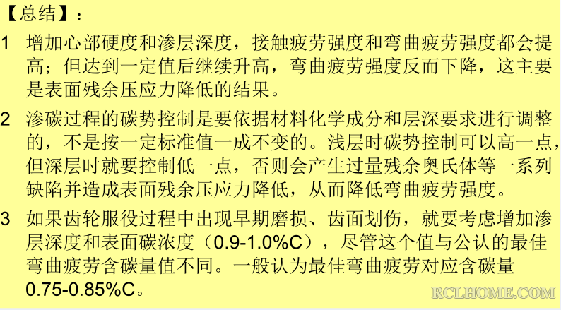

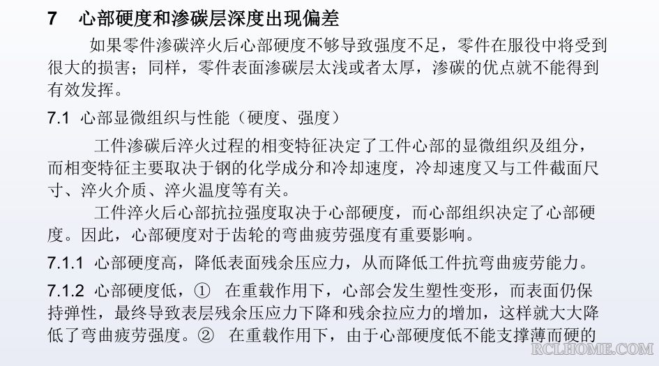

发表于 2014-5-15 19:33:08 | 显示全部楼层
microsoft 发表于 2014-5-15 16:21
您的说法与战斗机先生相反,请看48楼
看下这三幅图片的内容,对你可能会有帮助
