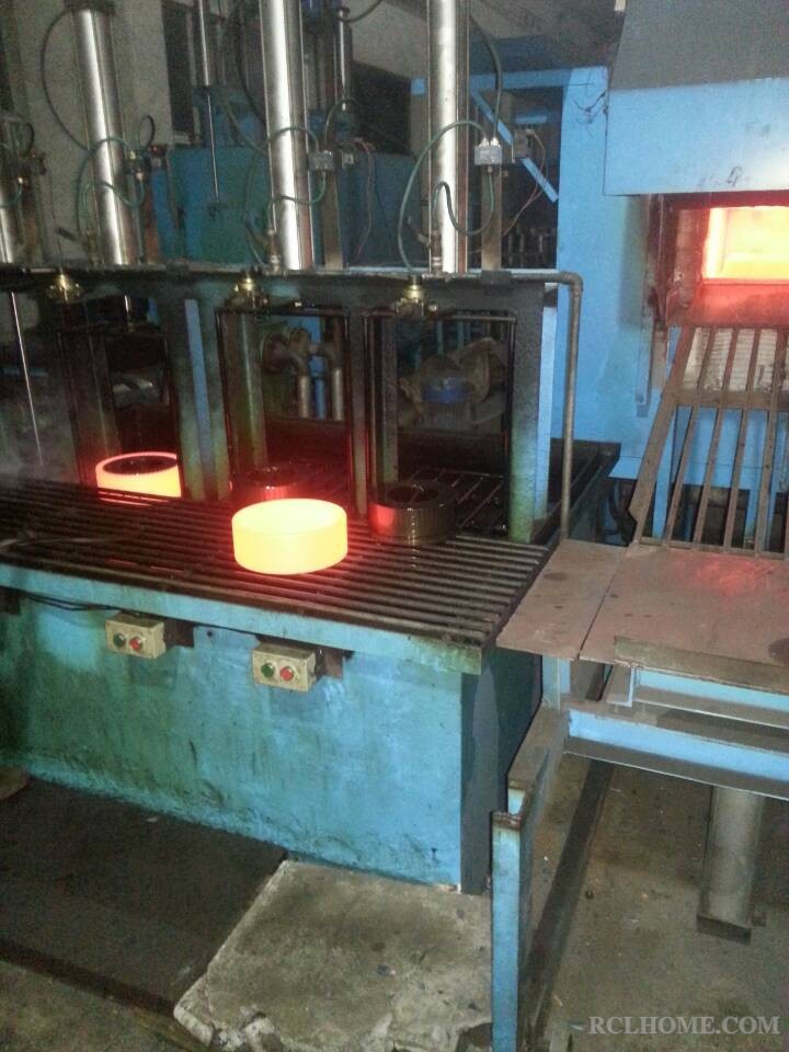

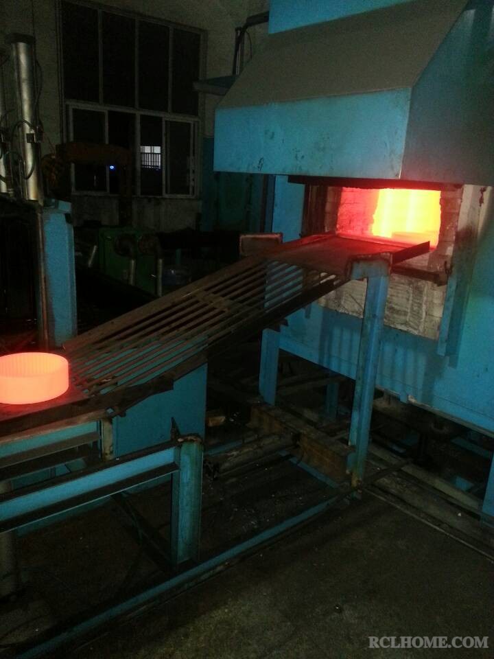

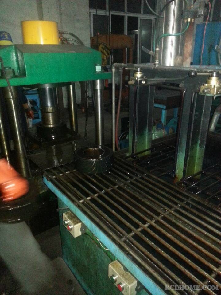

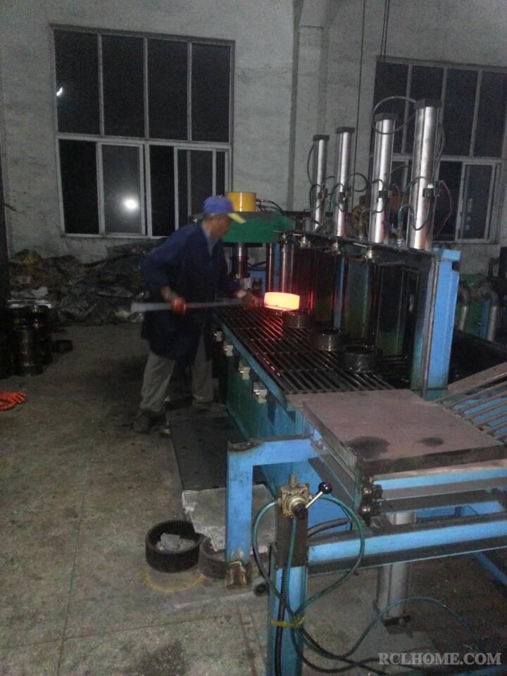

 楼主| 发表于 2014-5-19 21:07:34 | 显示全部楼层
aaron01 发表于 2014-5-15 10:24
呵呵,这个不是理论,算实际经验吧。
10年前,做某个薄壁圈,就是我自己设计的芯轴,用转底炉加热,出来 ...
艾伦说的应该是这种吧, 在QQ里看到别的朋友发的。
发表于 2014-5-19 21:16:13 | 显示全部楼层
恩,原理是一样的,你看他们的心轴设计,就是我说的环形,减轻重量的,也不能太薄,太薄不耐用。

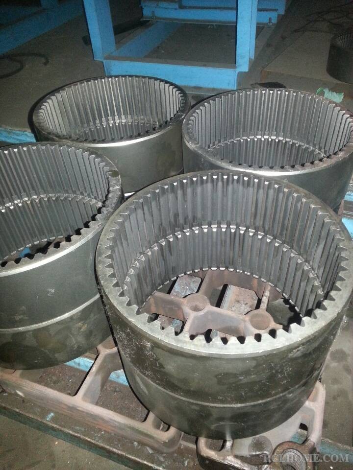

发表于 2014-5-19 21:21:19 | 显示全部楼层
         你那第一幅图中的齿圈是在哪儿看到的?我感觉到这个齿圈是沃尔沃产品
 楼主| 发表于 2014-5-19 21:23:31 | 显示全部楼层
孤鸿踏雪 发表于 2014-5-19 21:21
你那第一幅图中的齿圈是在哪儿看到的?我感觉到这个齿圈是沃尔沃产品 ...
昨天深夜看到别人发的,不知道是什么产品。
