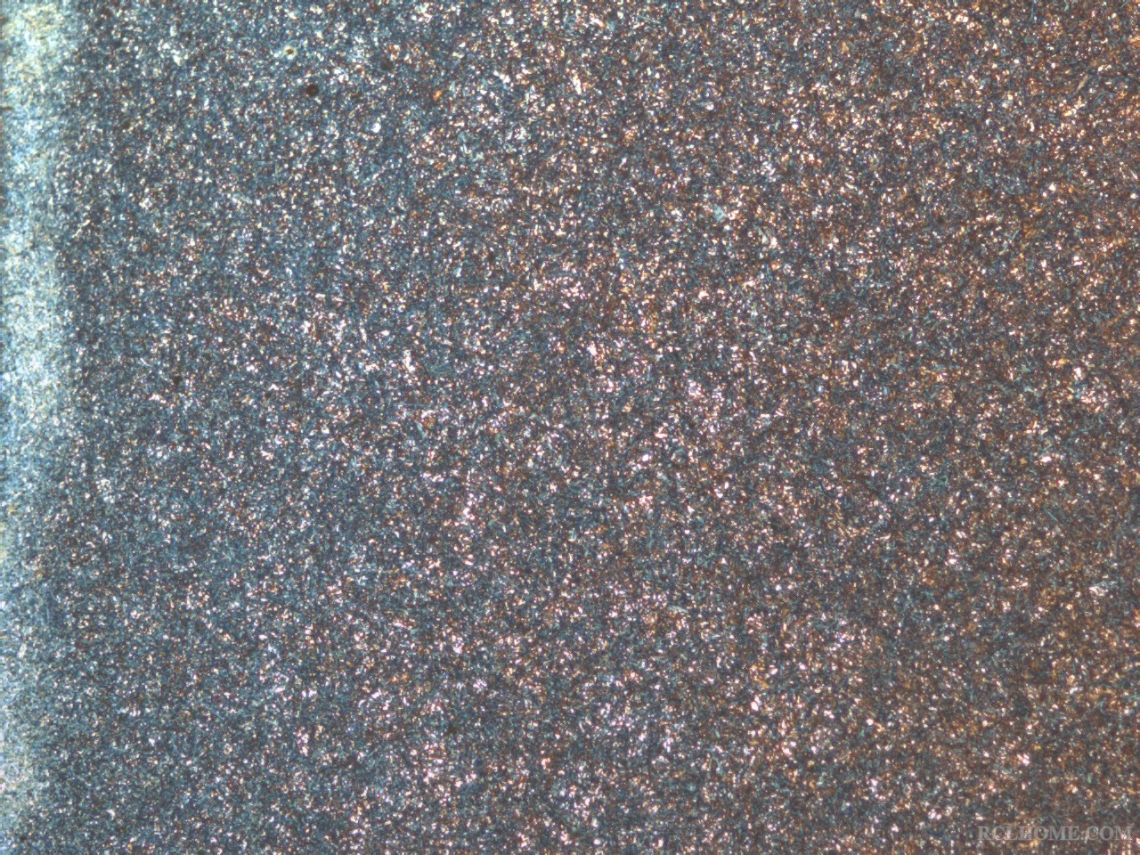

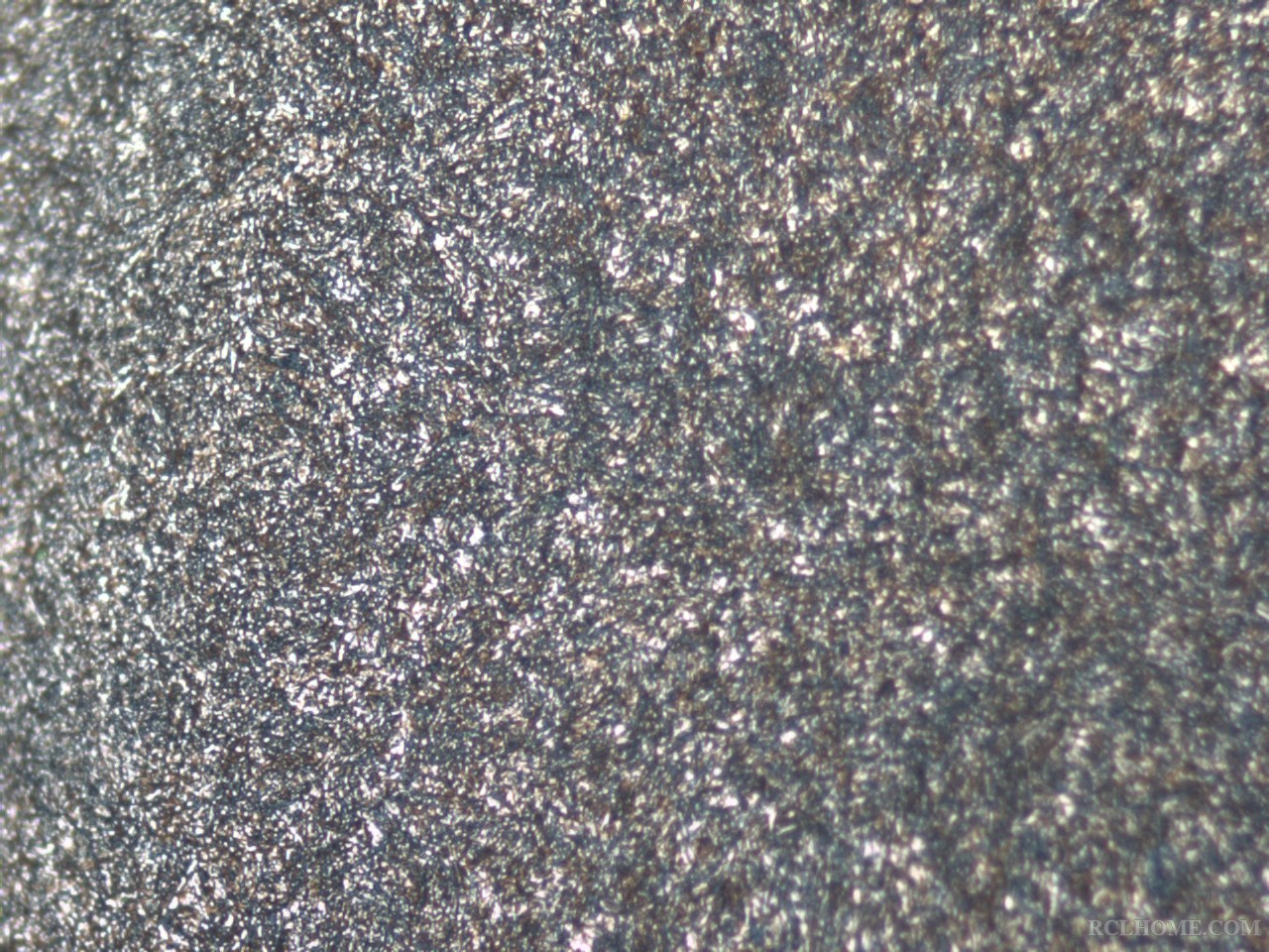

您看下我们做完之后的金相,第一张100x,第二张500x,碳化物按JB/T8881—2011一级 100-01.jpg 500-01.jpg
发表于 2014-9-9 14:48:44 | 显示全部楼层
感谢上传。
晶界内氧化程度怎么样?
发表于 2014-9-9 14:53:46 | 显示全部楼层
瞎猜一下:材料是G20CrNi2Mo

发表于 2014-9-9 20:12:52 | 显示全部楼层
cnszgong 发表于 2014-9-9 14:53
瞎猜一下:材料是G20CrNi2Mo
材料  20CrNiMo ,内氧化20微米以内   符合要求

发表于 2014-9-9 22:08:07 | 显示全部楼层
这材料做渗碳的轴承套圈,还是第一次听说。
JB/T 8881 滚动轴承渗碳热处理技术条件 似乎和轴承有关。
