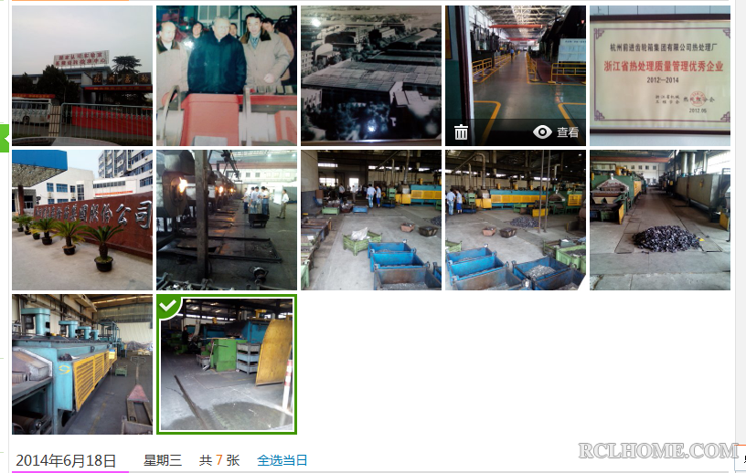

下面是另一个企业的热处理车间生产现场。
发表于 2014-6-20 10:43:26 | 显示全部楼层
搬运工 发表于 2014-6-20 10:40
厂址是在常山。
下面是另一个企业的热处理车间生产现场。
现场管理很不错。

上一组图片。
6月17--18日拍的。

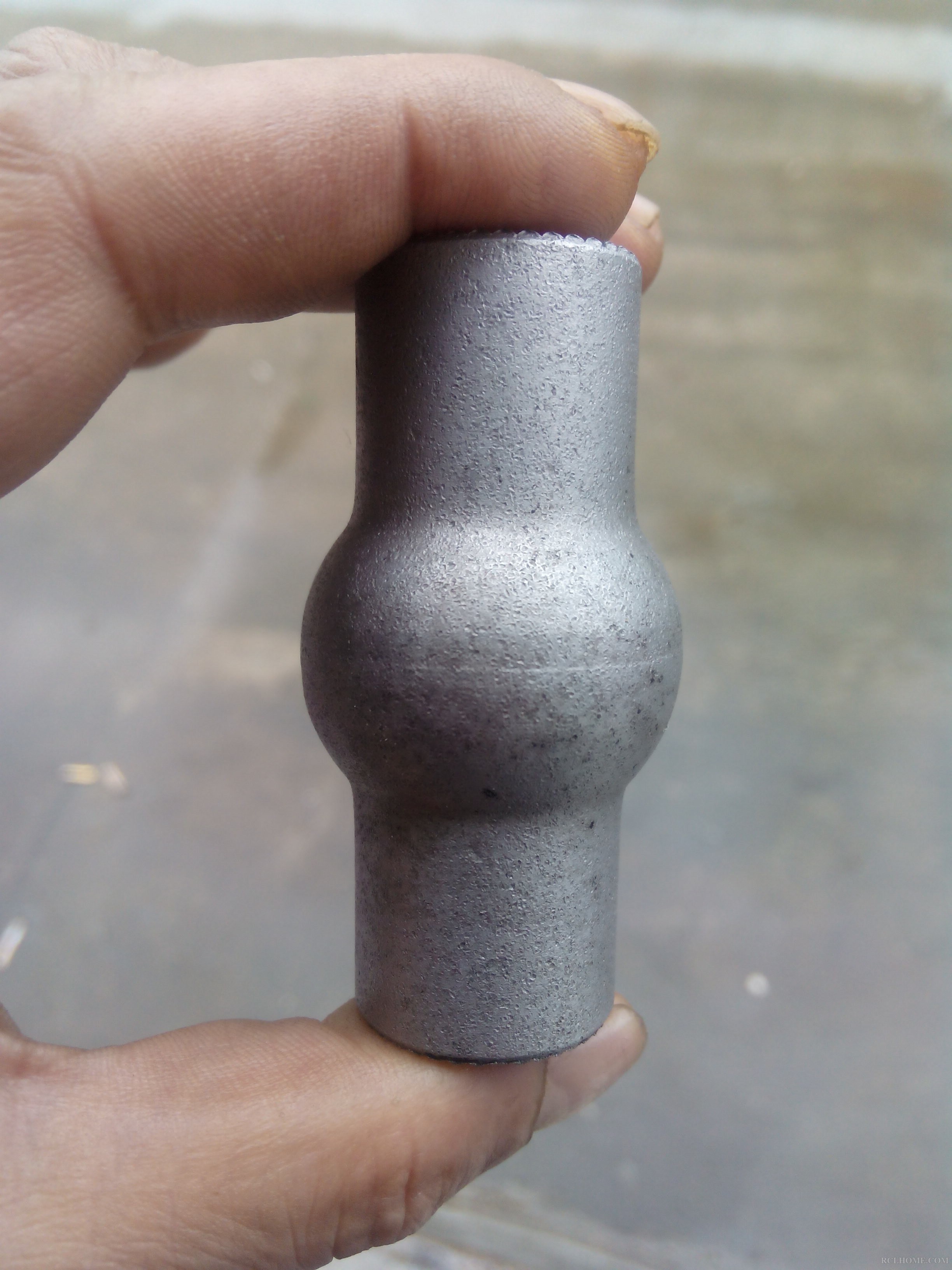

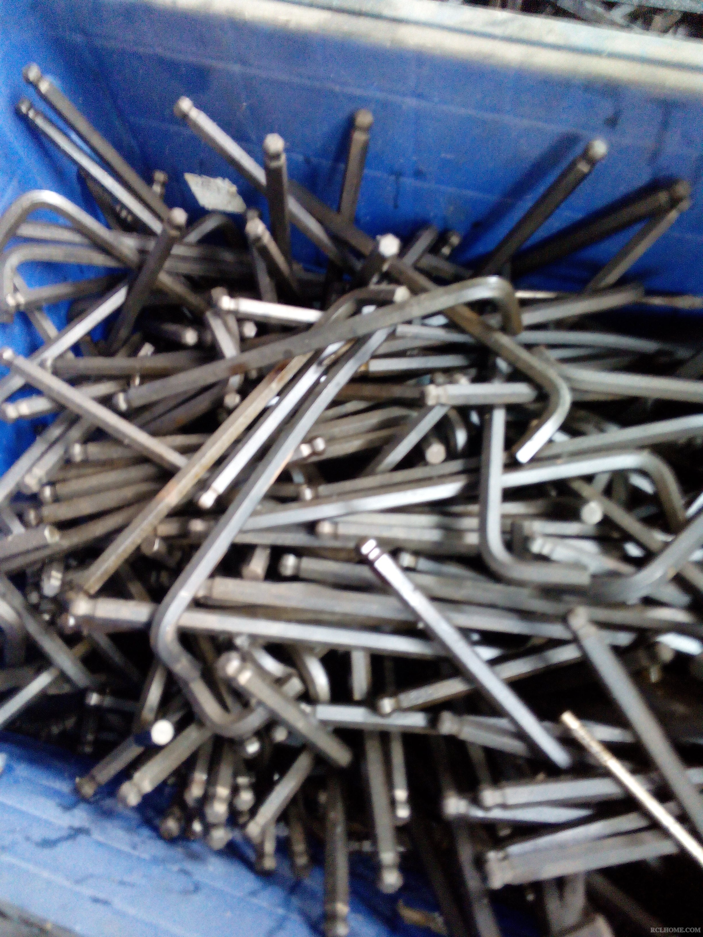

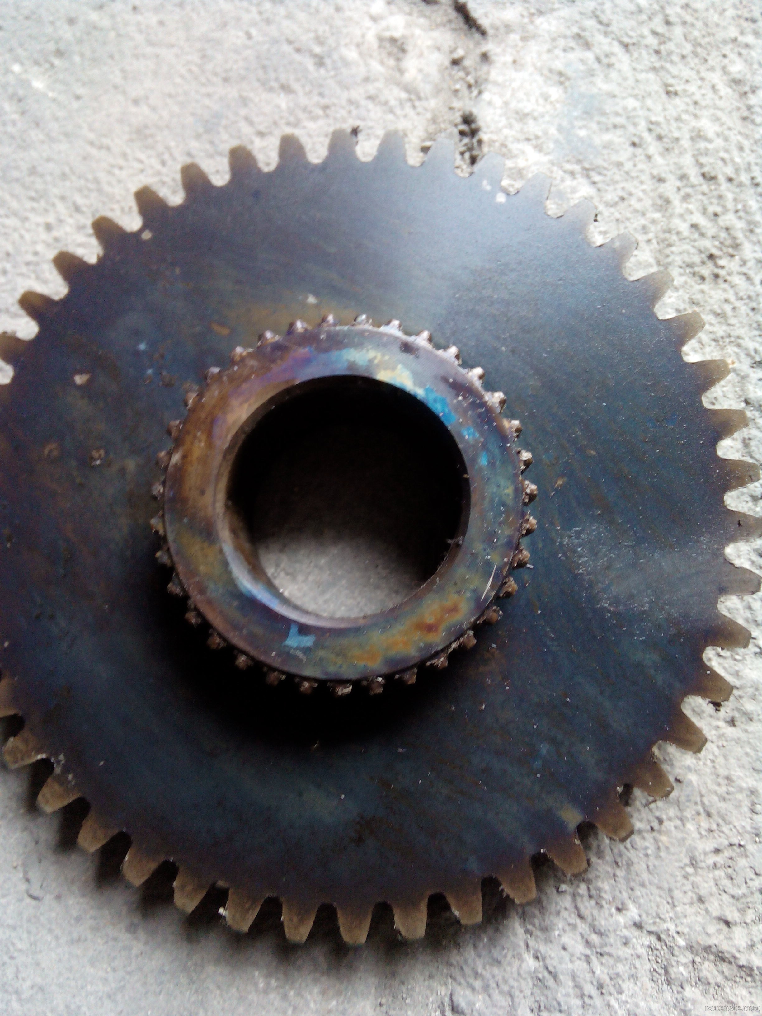

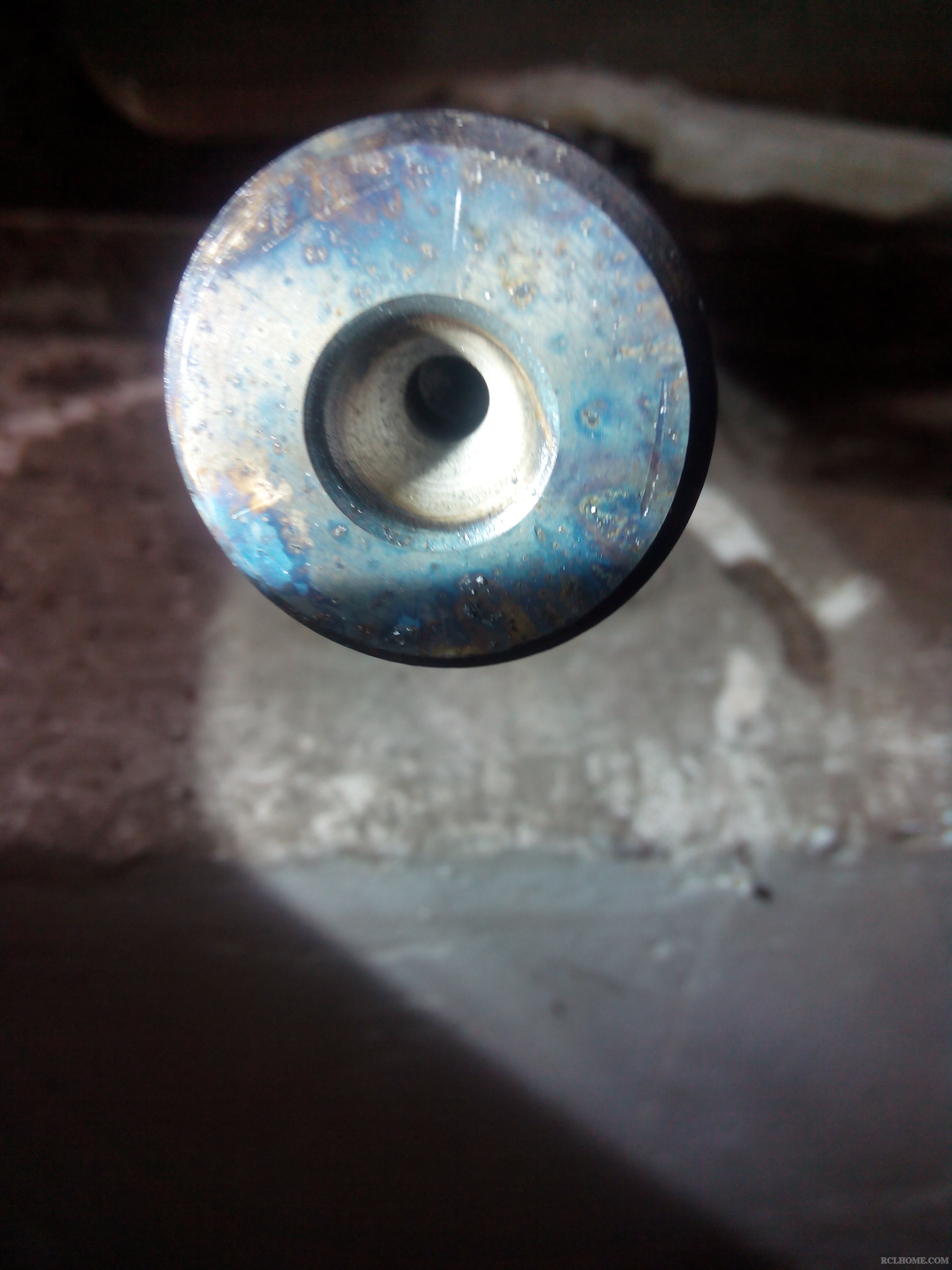

 楼主| 发表于 2014-6-20 15:44:33 | 显示全部楼层
五花八门的产品外观,没有能够看得顺眼的。
发表于 2014-6-20 15:49:12 | 显示全部楼层
看起来产品外观的问题能做好的很少啊!

发表于 2014-6-23 15:21:47 | 显示全部楼层
其实轴承还是黑乎乎的好,整太亮了防锈很难搞。

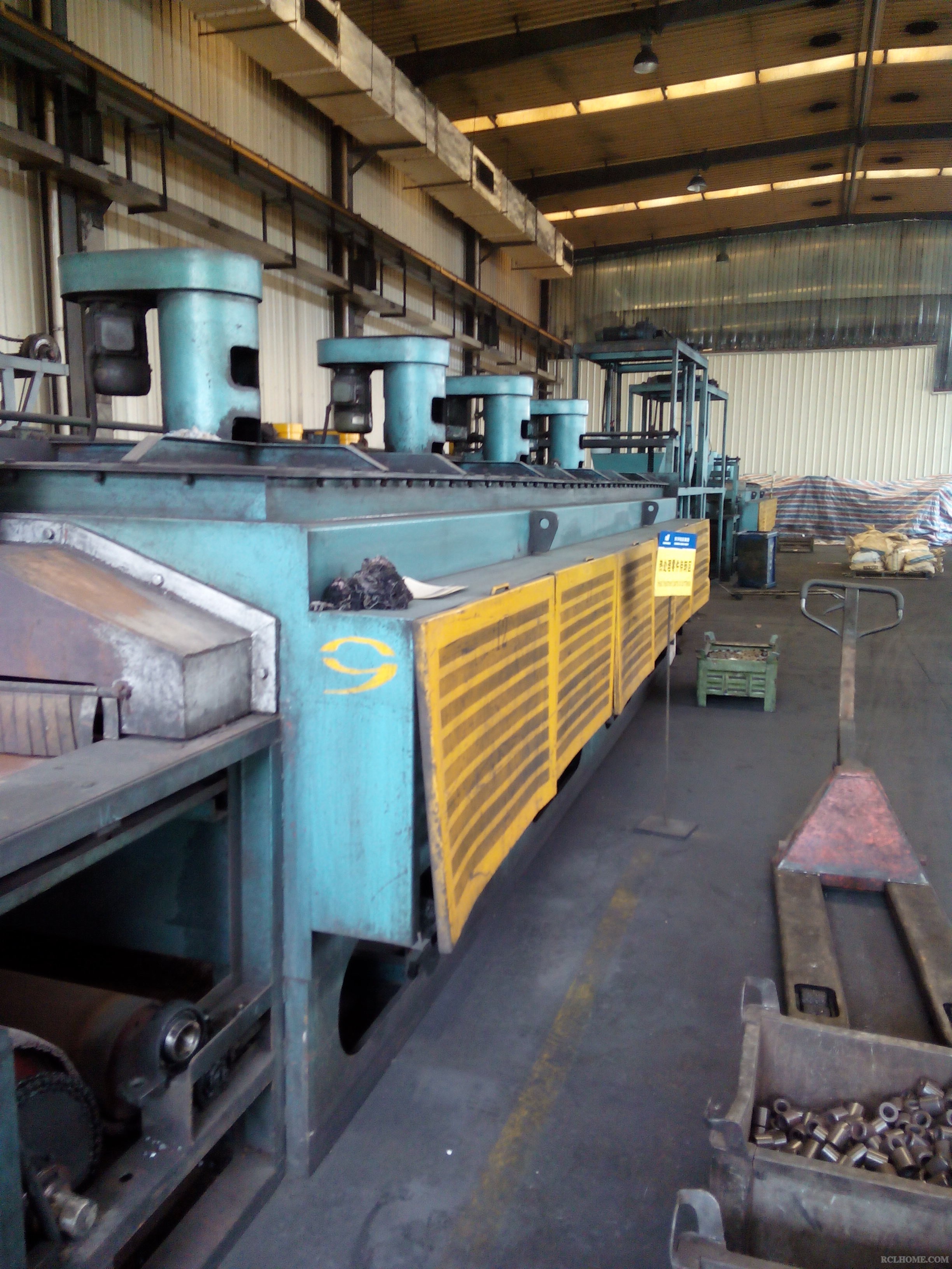

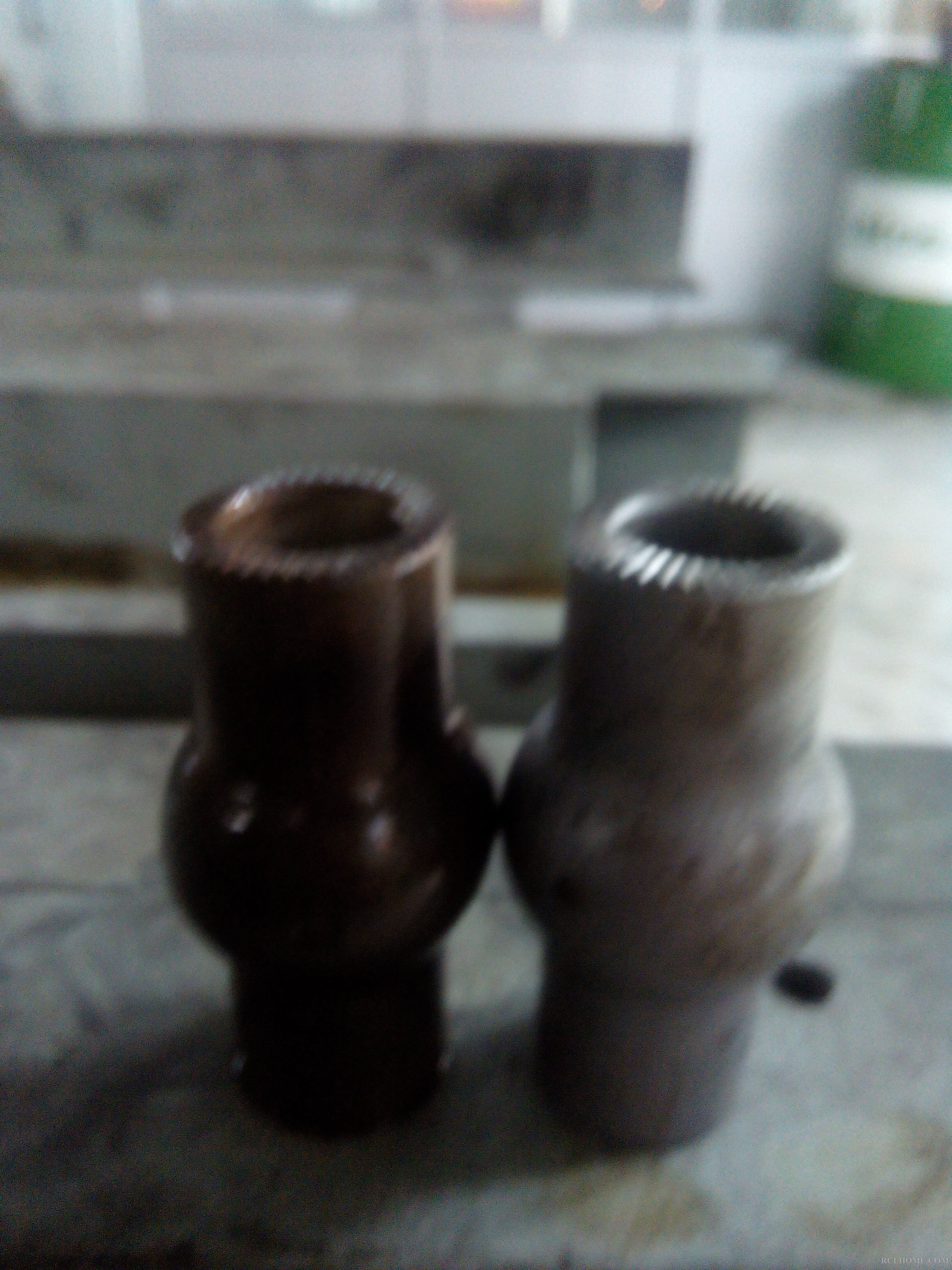

 楼主| 发表于 2014-6-24 13:40:39 | 显示全部楼层
一家企业推杆炉生产的产品。

发表于 2014-6-24 13:43:37 | 显示全部楼层
高工,你将工件淬火颜色调亮以后怎么防锈的?
防锈很简单。  发表于 2014-6-24 13:58
 楼主| 发表于 2014-6-24 13:53:22 | 显示全部楼层
再上几个图,准备尝试一下能改善到何种程度。

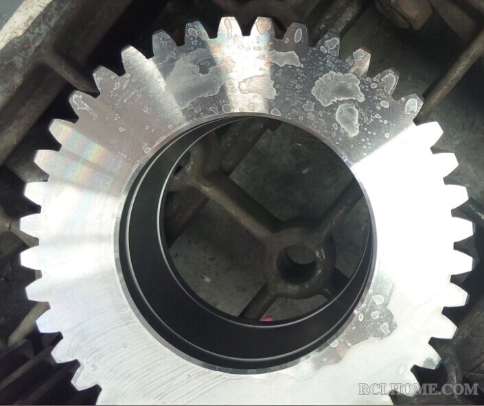

发表于 2014-7-21 23:43:44 | 显示全部楼层

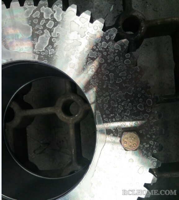

看这张图上面的斑点怎么来的 。以后会变成怎么样,明天出炉就能看到了 。
发表于 2014-7-22 10:50:26 | 显示全部楼层
这像是 机加工的冷却液
发表于 2014-7-22 10:53:05 | 显示全部楼层
先占个地方好方便说话。
发表于 2014-7-22 11:44:42 | 显示全部楼层
cnszgong 发表于 2014-7-22 10:50
这像是 机加工的冷却液
清洗机出来就这样了 。
发表于 2014-7-23 08:23:07 | 显示全部楼层
小袁 发表于 2014-7-22 11:44
清洗机出来就这样了 。
用什么清洗的?
发表于 2014-7-23 20:49:39 | 显示全部楼层
脱脂剂,和亚硝酸钠
发表于 2014-7-24 11:14:48 | 显示全部楼层
小袁 发表于 2014-7-23 20:49
脱脂剂,和亚硝酸钠
是否后续有漂洗?
发表于 2014-7-24 19:00:46 | 显示全部楼层
有漂洗的,漂洗溶液是亚硝酸钠溶液。
 楼主| 发表于 2014-7-24 20:39:16 | 显示全部楼层
小袁 发表于 2014-7-24 19:00
有漂洗的,漂洗溶液是亚硝酸钠溶液。
我认为正是亚硝酸钠溶液惹的祸。
141
747
747
发表于 2014-7-27 19:10:30 | 显示全部楼层
现在还有企业用亚硝酸钠?不会吧。
