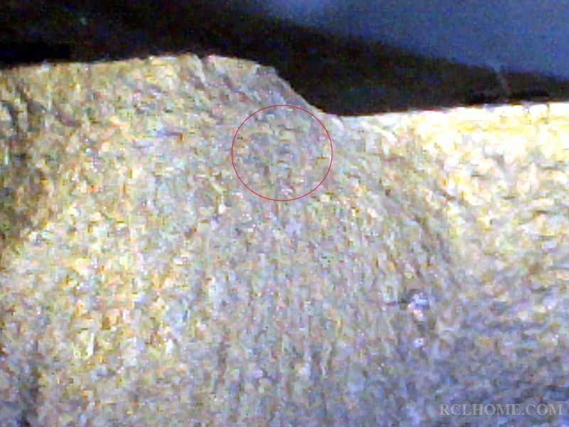

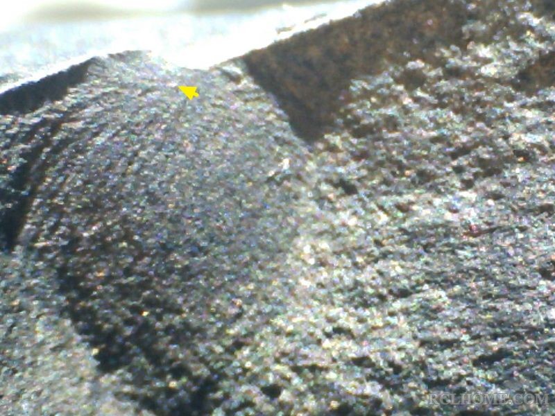

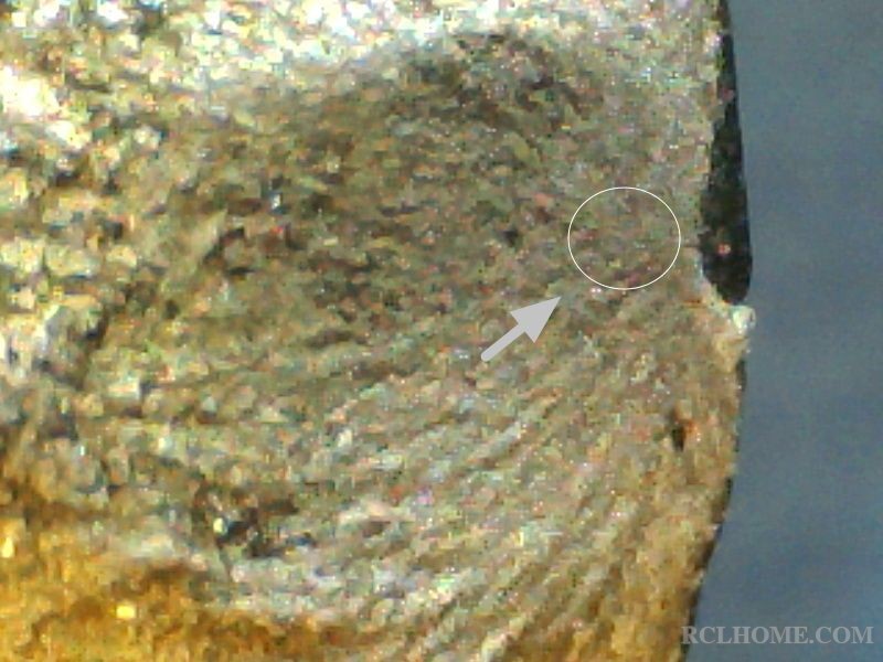

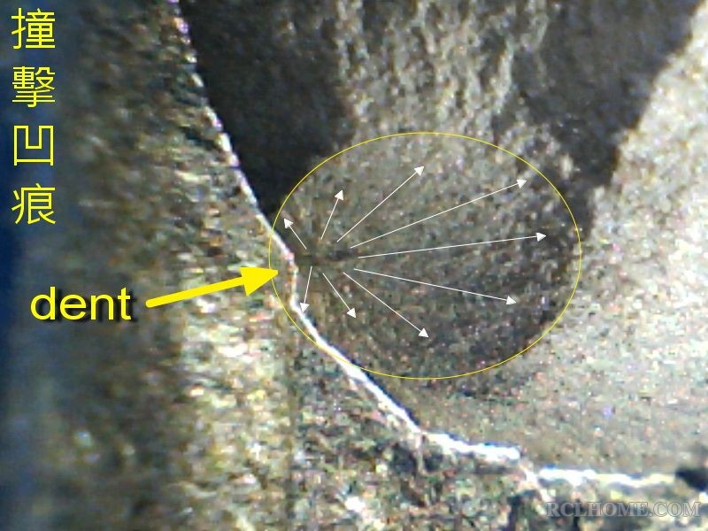

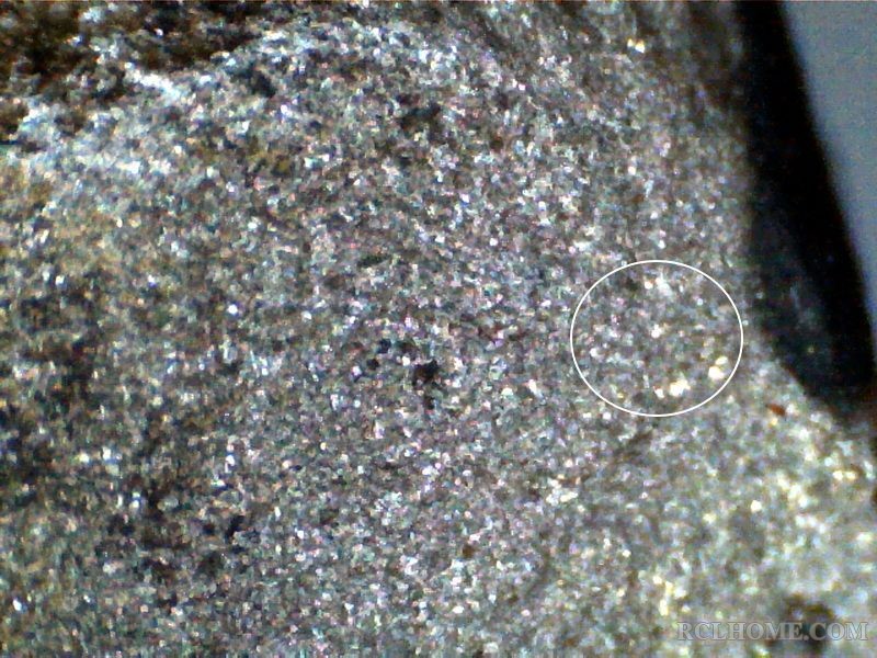

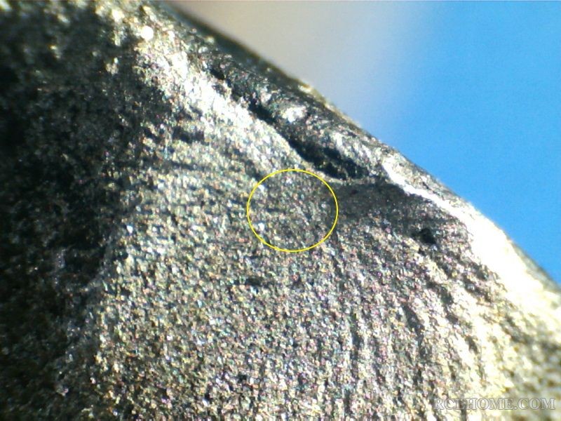

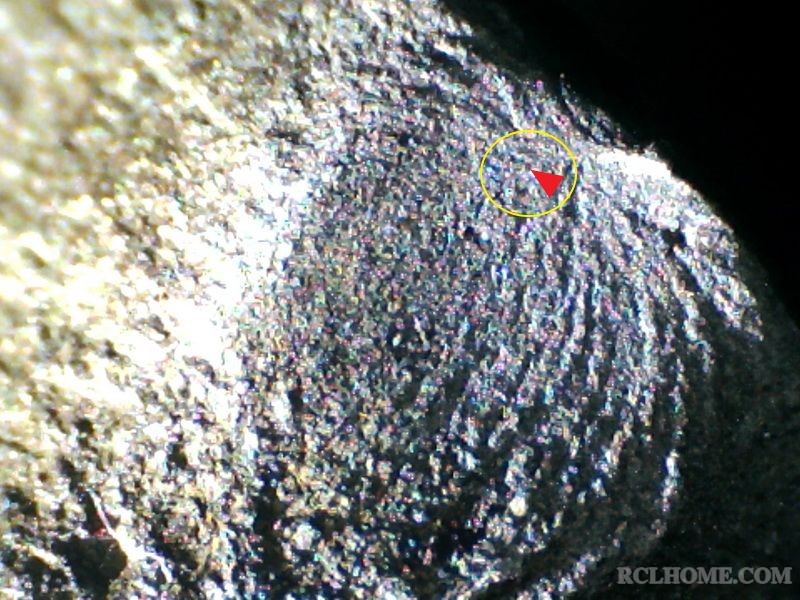

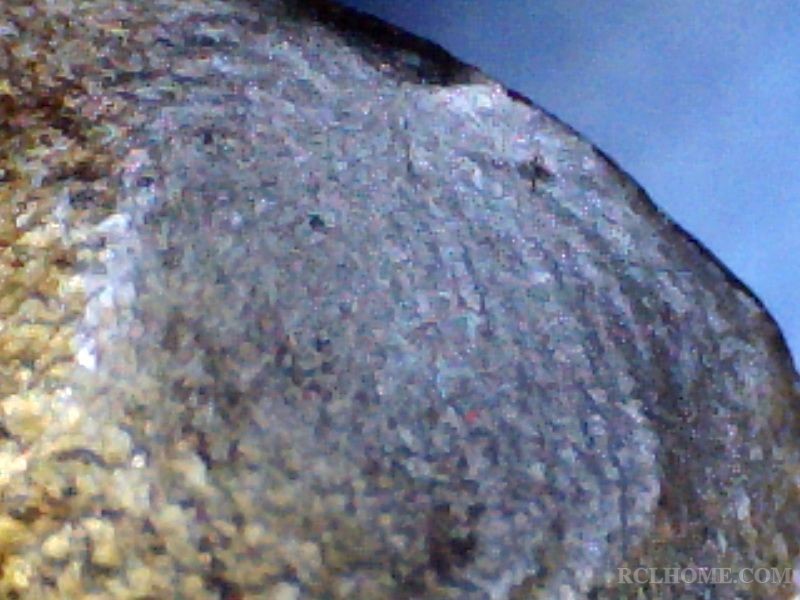

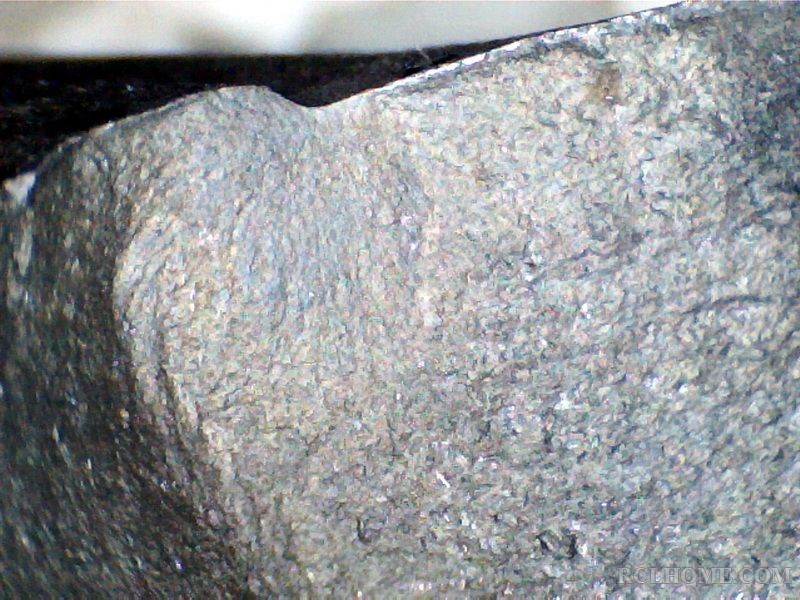

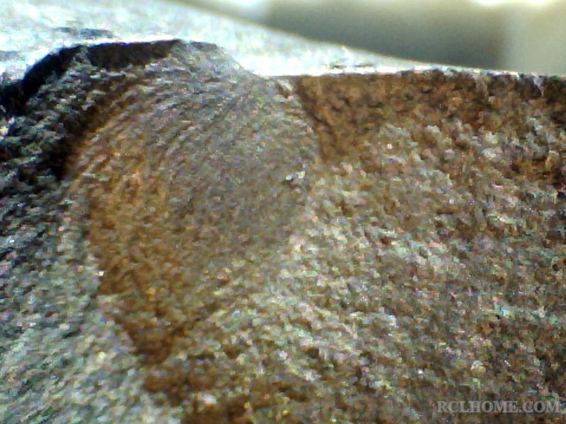

Macro photographes.
2608
2608
发表于 2015-11-19 16:34:50 | 显示全部楼层
疲勞裂面上的起裂點.
 楼主| 发表于 2015-11-19 23:39:12 | 显示全部楼层
表面似乎有脱碳现象,对疲劳寿命不利。
