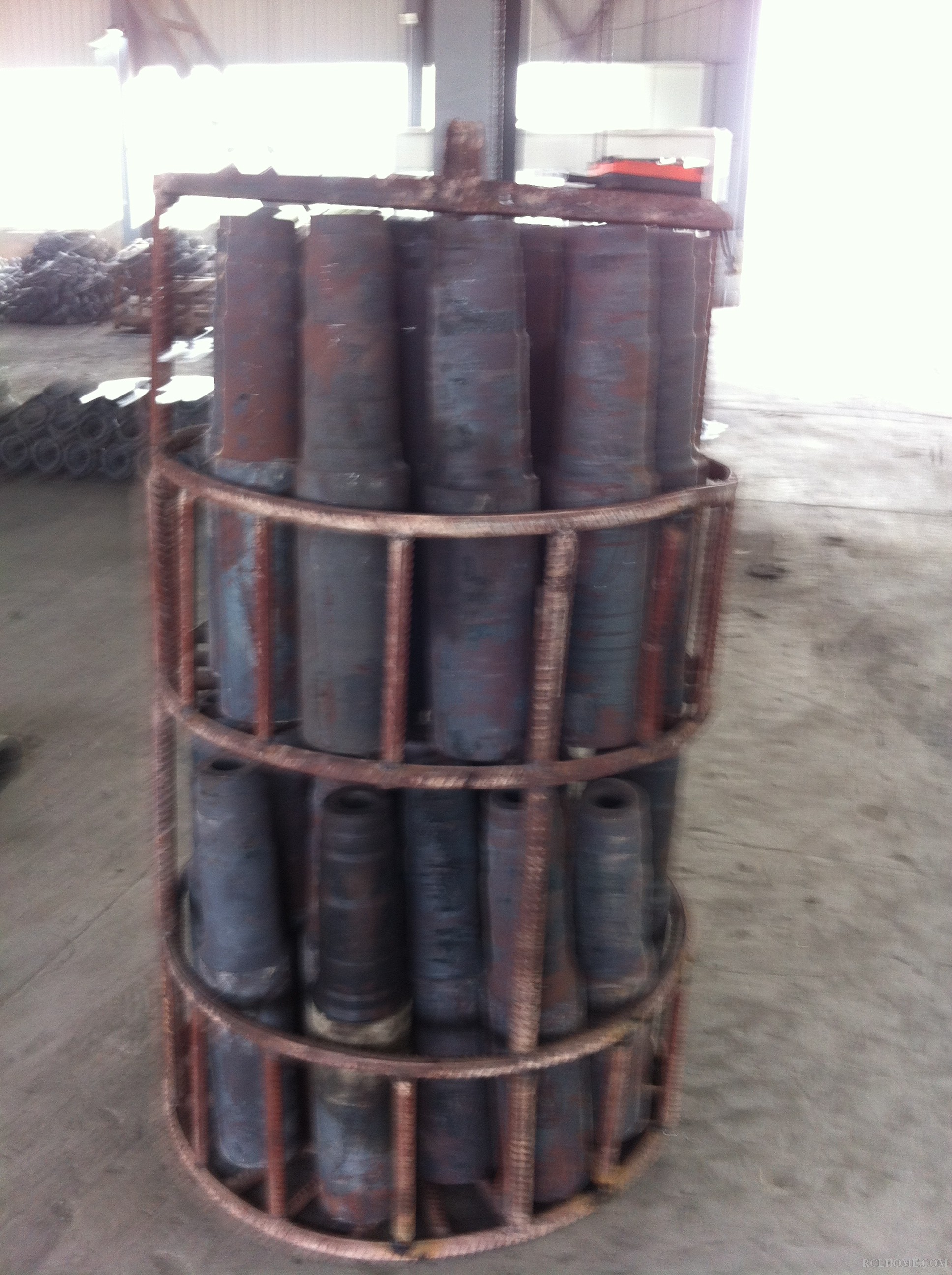

大家判断一下这个温度

淬火夹具好有创意,以一次看这么吊的,高效淬火,开眼界了

淬火加热温度在860-880间,边角与相互接触位置的色差判断;
管件加热?工装很有创意,类似于老猪的钉耙吧?这会影响到冷却强度的;
中间位置没烧透?工艺需要调整一下吧?
杨兄现场操作的?

         呵呵,保温时间原来是足够的,只是后续加工说内孔氧化皮厚,另一方面从加工成本角度考虑,时间缩了两次,烧总认为,这个保温时间应该控制在什么范围比较合适(既经济,又能保证质量)?

发表于 2014-7-26 14:57:33 | 显示全部楼层
孤鸿踏雪 发表于 2014-7-26 09:57
呵呵,保温时间原来是足够的,只是后续加工说内孔氧化皮厚,另一方面从加工成本角度考虑,时间 ...
如果能够站立入炉的话就做两组挂具,类似于“箫”的样子,淬火槽底部加装强力水泵,让淬火液快速从心部穿过。加热可以考虑450保温透烧后,升温至810-830度透烧,直接冷透即可。
如果炉子有循环风扇那就更好了,可以缩短时间。

 楼主| 发表于 2014-7-26 15:08:28 | 显示全部楼层
shaod 发表于 2014-7-26 14:57
如果能够站立入炉的话就做两组挂具,类似于“箫”的样子,淬火槽底部加装强力水泵,让淬火液快速从心部穿 ...
           台车炉立着装炉很容易,但出炉问题无法想象如何吊装竖直下槽
发表于 2014-7-26 15:14:44 | 显示全部楼层
中间要个立柱吊环呀。
可以使用盐水冷却,质量可靠、均匀、稳定、成本低、表面干净清洁。
 楼主| 发表于 2014-7-26 15:25:47 | 显示全部楼层
shaod 发表于 2014-7-26 15:14
中间要个立柱吊环呀。
可以使用盐水冷却,质量可靠、均匀、稳定、成本低、表面干净清洁。 ...
       您是说炉具(立柱吊环)也要和产品一同加热吗?

发表于 2014-7-26 19:33:30 | 显示全部楼层
780°正负10°,{:soso_e113:}
发表于 2014-7-26 19:52:07 | 显示全部楼层
那可有点难度,工装材料恐怕要用耐热一点的材料咯。
我个人倾向于工装还是冷的比较好。对工装材料要求不是很高,制作容易。也便宜

 楼主| 发表于 2014-7-27 09:35:42 | 显示全部楼层
        炉具被反复加热、淬火,寿命会很短的

发表于 2014-7-27 11:36:12 | 显示全部楼层
850 左右,不搅拌的话你这轴肯定弯
 楼主| 发表于 2014-7-27 12:17:38 | 显示全部楼层
Mr.Wang 发表于 2014-7-27 11:36
850 左右,不搅拌的话你这轴肯定弯
       温度判断的差不多,但产品并不像你像像的那样会弯。
       难道产品是否弯曲会与淬火液是否搅拌有关?

发表于 2014-7-28 07:56:55 | 显示全部楼层
       难道产品是否弯曲会与淬火液是否搅拌 ...
冷却不均匀会造成轴弯的。。
孤鸿踏雪 + 10 立此存照
 楼主| 发表于 2014-7-28 09:50:23 | 显示全部楼层
Mr.Wang 发表于 2014-7-28 07:56
冷却不均匀会造成轴弯的。。
      不过我现在的搅拌坏了,变形量也绝对没有问题,没有加工不起来的。
      以前委外热处理(调质),由于热处理加工厂淬火方法不当:台车炉加热后,出炉时用铁耙把产品扒到料筐(产品横七竖八堆积在一起),然后吊筐淬火,变形量可想而知
 楼主| 发表于 2014-8-17 11:17:05 | 显示全部楼层

发表于 2014-8-18 14:58:57 | 显示全部楼层
端部500左右 中间部位700左右  谢谢
发表于 2014-8-20 19:27:54 | 显示全部楼层
孤鸿踏雪 发表于 2014-8-17 11:17
这个产品淬火后回火时间大约多长?
两层楼的,起码要4-5小时吧!!
另外我猜温度是850+-5度
孤鸿踏雪 + 20 感谢支持
 楼主| 发表于 2014-8-21 14:37:23 | 显示全部楼层
这个判断误差太大了
 楼主| 发表于 2014-8-21 14:39:56 | 显示全部楼层
沧海一声笑 发表于 2014-8-20 19:27
两层楼的,起码要4-5小时吧!!
另外我猜温度是850+-5度
        温度比较接近,挥霍时间我现在是控制在保温时间≮3h,结束后随炉降温2~3小时后出炉

发表于 2014-9-5 14:33:56 | 显示全部楼层
730--760,我是胡说,某砖家别当真

发表于 2014-10-2 19:26:26 | 显示全部楼层
不止600度,白天600度是黑色的,这些轴棱角刚刚变黑应该在780度左右。再低淬火效果不好了

发表于 2014-10-3 21:22:07 | 显示全部楼层
大概750度左右,图片没看过,很难看准的,瞎猜。
