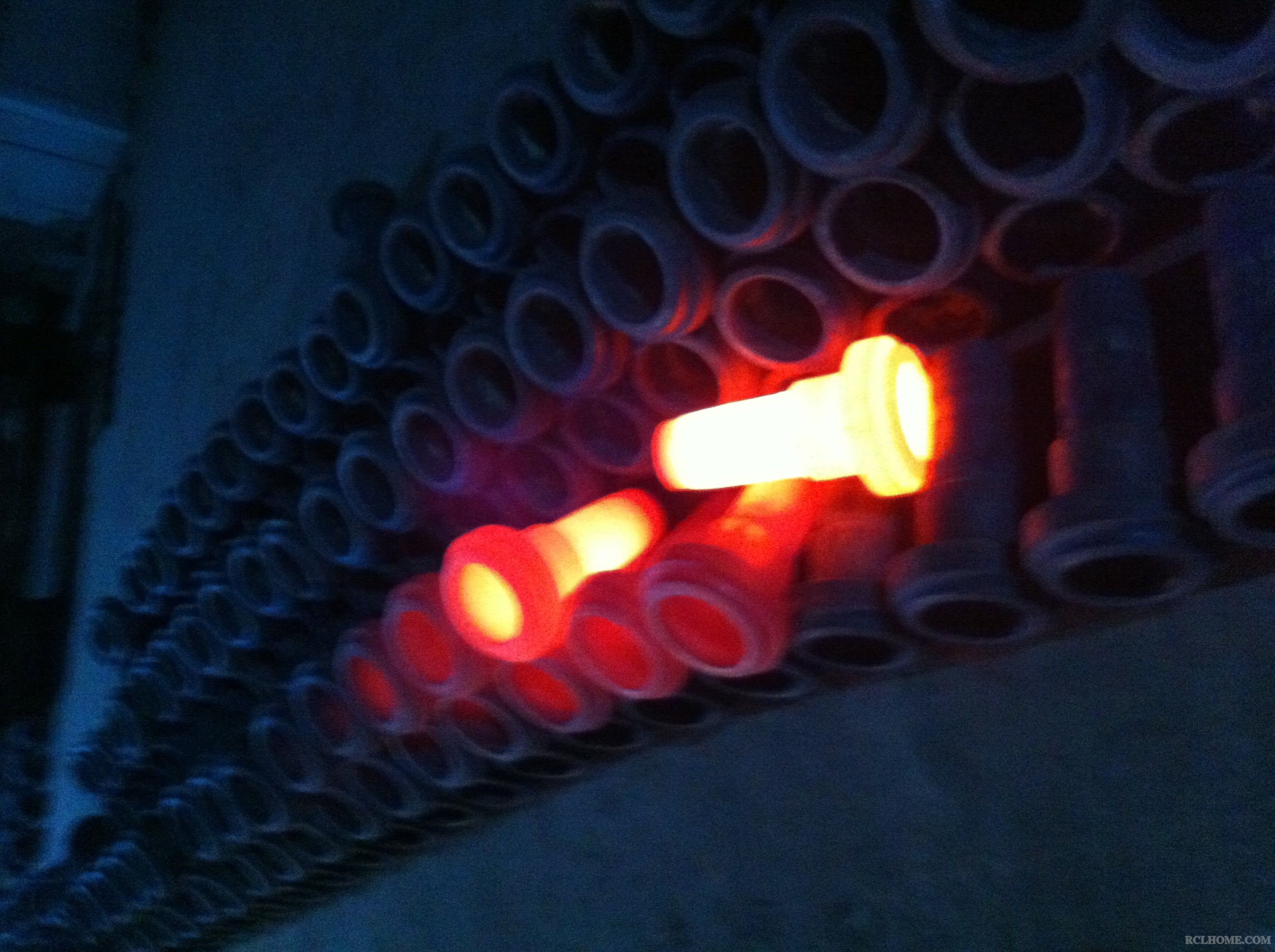

这是我们锻造车间,五工位,机械手运动,工人劳动强度下降,看着参数即可,出现小问题及时处理!
是小模锻件吧。

发表于 2014-10-27 12:06:48 | 显示全部楼层
是的,小锻件,外径最大也就150mm,高度100mm吧

发表于 2014-10-27 15:10:17 | 显示全部楼层
一次加热,三次成型,这个时间过程有多长,工件有这么大,这个温度下降对成型质量有没有影响?模具有预热不?三次成型后,工件温度有没有低于终锻温度的可能?

一次加热,三次成型,这个时间过程有多长,工件有这么大,这个温度下降对成型质量有没有影响?模具有预热不 ...
      这个还真么有专门掐算过,不过就目前图片展示的几种大锻件,料坯加热时间(周期)节拍基本上在130S,我们最小的锻件(9.0kg)节拍是80S

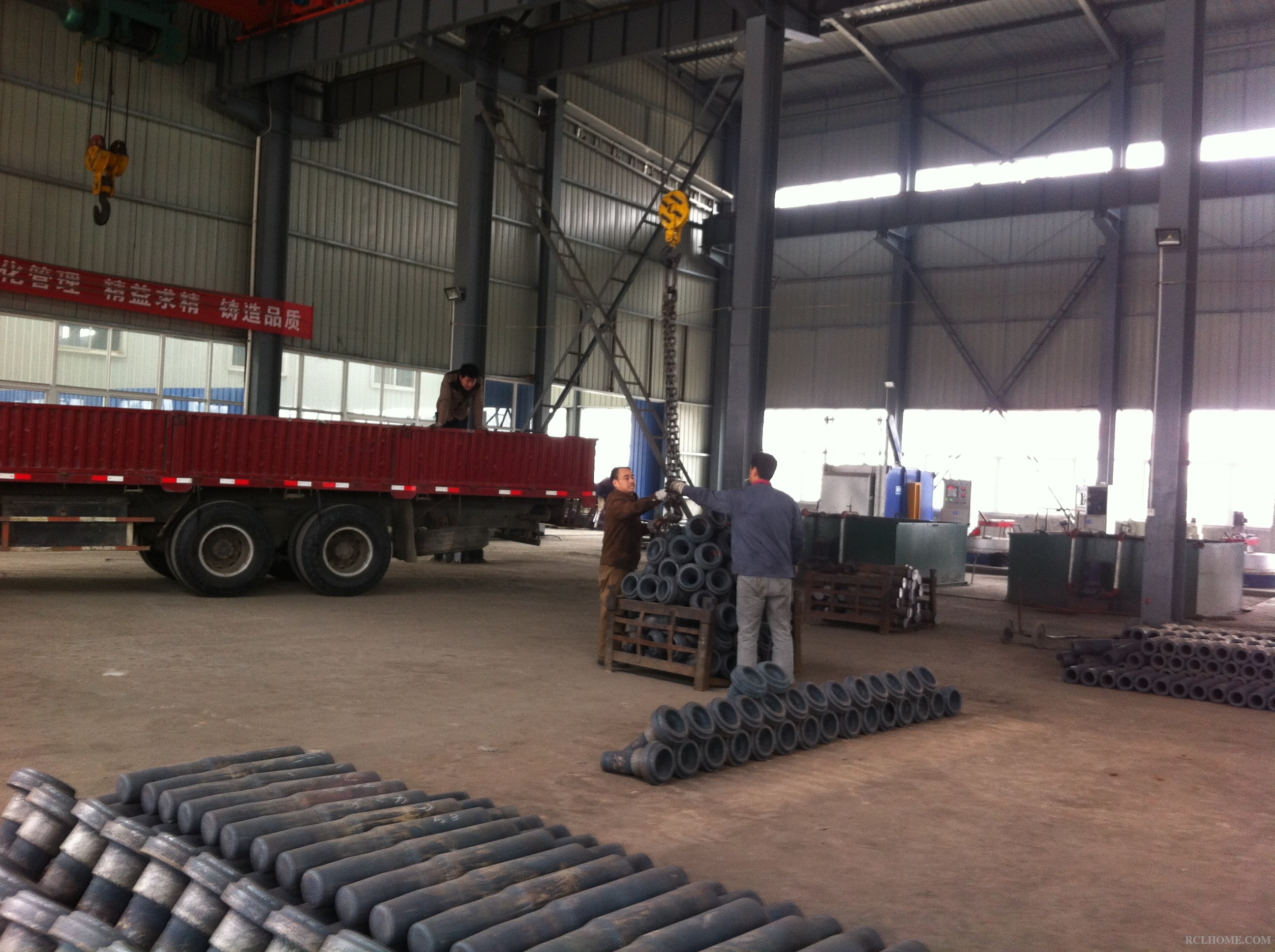

发表于 2014-10-27 15:49:14 | 显示全部楼层
现场很壮观,工人很辛苦啊!
安全和卫生还是很重要的,否则,出了事故,别人替代不了咱啊。
比较正规的锻造厂,地面都是硬化的。

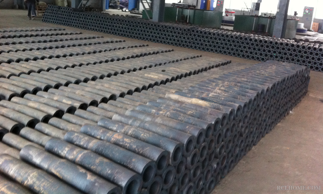

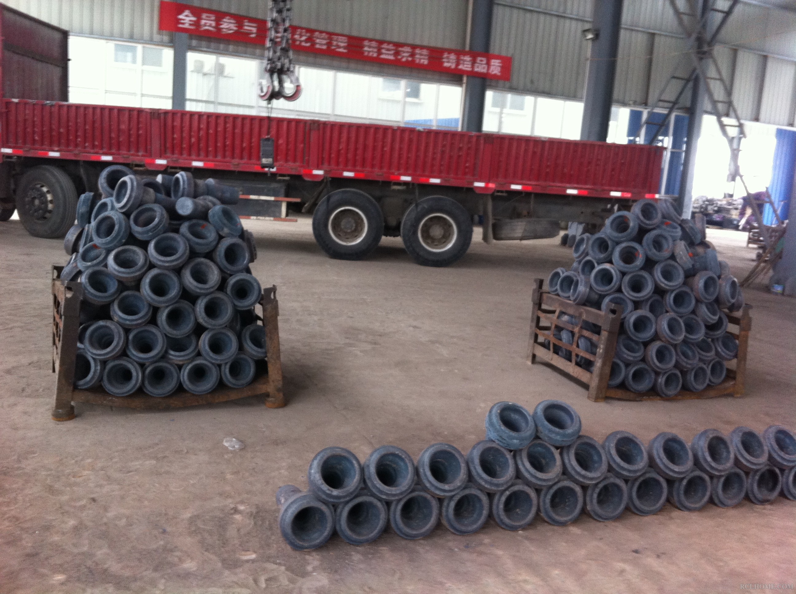

发表于 2014-10-27 23:12:44 | 显示全部楼层
这个轴管很像我们厂的半轴套管,属于传动部件,要与传动桥热装在一起。。

发表于 2014-10-28 19:53:54 | 显示全部楼层
锻件到是码放整齐设备区有点乱,工人师傅辛苦有点危险。

是的,设备区存放有常用的工具及工装附件

发表于 2015-1-28 21:41:23 | 显示全部楼层
搞这么多库存干嘛?

          你看现场有那么多,发不了几车(40T/车)货的,这个锻压生产工人只有5人的小厂,每月至少要发10车货(吞吐量400T)
