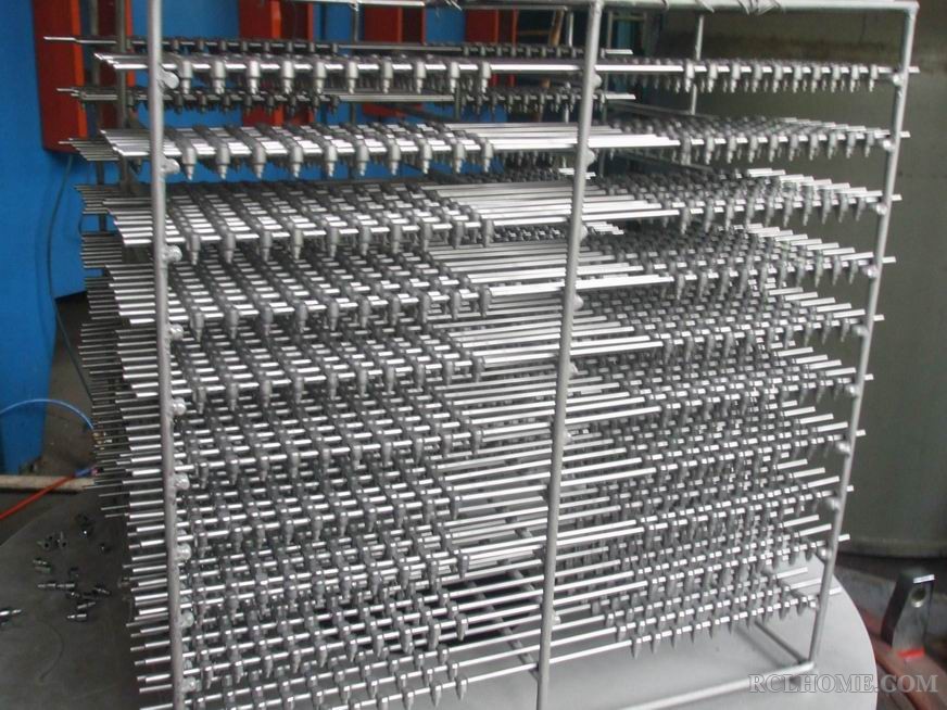

大家核算一下这个产品的热处理劳务费

发表于 2015-6-18 20:32:35 来自手机 | 显示全部楼层
确实需要这样的工装吗?我认为没有那个必要。请问杨工,图纸上的零件是一种零件吧

发表于 2015-6-18 20:46:49 来自手机 | 显示全部楼层
如果是一种零件的话,用这种工装太浪费了。
发表于 2015-6-19 05:38:06 | 显示全部楼层
0.3-0.5的渗层,用10公斤的载荷检测?
发表于 2015-6-19 07:10:50 | 显示全部楼层
可能工装才是需要考虑的要点,关系到很大的成本消耗和装炉量。
 楼主| 发表于 2015-6-19 10:15:09 | 显示全部楼层
心沐长风 发表于 2015-6-18 20:32
确实需要这样的工装吗?我认为没有那个必要。请问杨工,图纸上的零件是一种零件吧 ...
是的,就一种零件
 楼主| 发表于 2015-6-19 10:18:03 | 显示全部楼层
          是的,不仅工装很奢侈,而且工装所占重量会比产品重量还要重,每一炉产品的生产成本是相当高的,不知道这个产品的热处理劳务价格定在什么价位才可以有钱赚,还不知道什么时候才能赚回工装钱
 楼主| 发表于 2015-6-19 10:19:35 | 显示全部楼层
          这个,可以的。我做过的渗碳淬火产品,CHD=0.46,可以用HRC检测,检测结果58~61HRC呢{:soso_e144:}

发表于 2015-6-19 11:27:46 | 显示全部楼层
hongqk 发表于 2015-6-14 14:57
7块钱一公斤的产品,关键要看装炉量和装炉方式,如果对变形没有什么要求,可以堆放装炉,价格估计还可以 ...
堆放装炉质量有保证吗?有点不大靠谱哦

发表于 2015-6-19 12:02:56 来自手机 | 显示全部楼层
一个零件有多重啊?
 楼主| 发表于 2015-6-19 12:05:02 | 显示全部楼层
jcjszx 发表于 2015-6-19 11:27
堆放装炉质量有保证吗?有点不大靠谱哦
           堆放当然不可取。

发表于 2015-6-19 12:10:47 来自手机 | 显示全部楼层
我认为只要不低于4块,那利润应该都是可以的

发表于 2015-6-19 12:12:21 来自手机 | 显示全部楼层

发表于 2015-6-19 13:17:55 | 显示全部楼层
兄弟在哪儿呢?价格做得很低啊。
发表于 2015-6-20 10:01:50 来自手机 | 显示全部楼层
海边日出 发表于 2015-6-19 13:17
兄弟在哪儿呢?价格做得很低啊。
大批量成熟工艺生产与少量试制生产不一样的。
