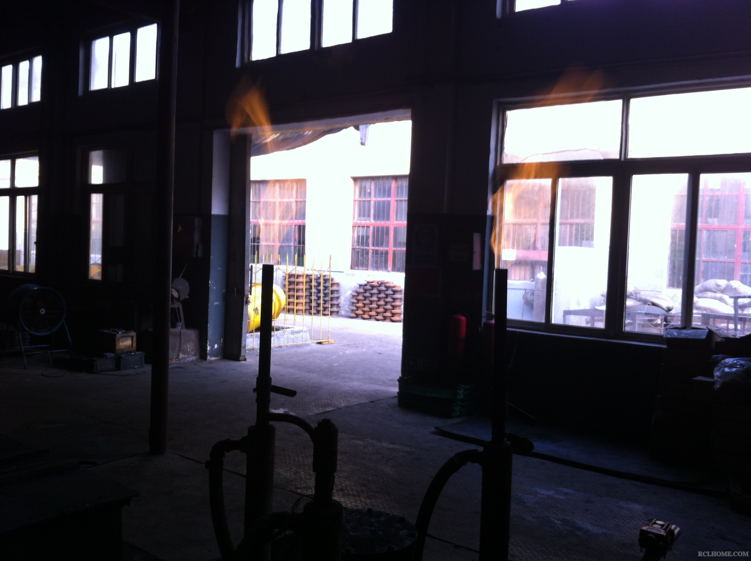

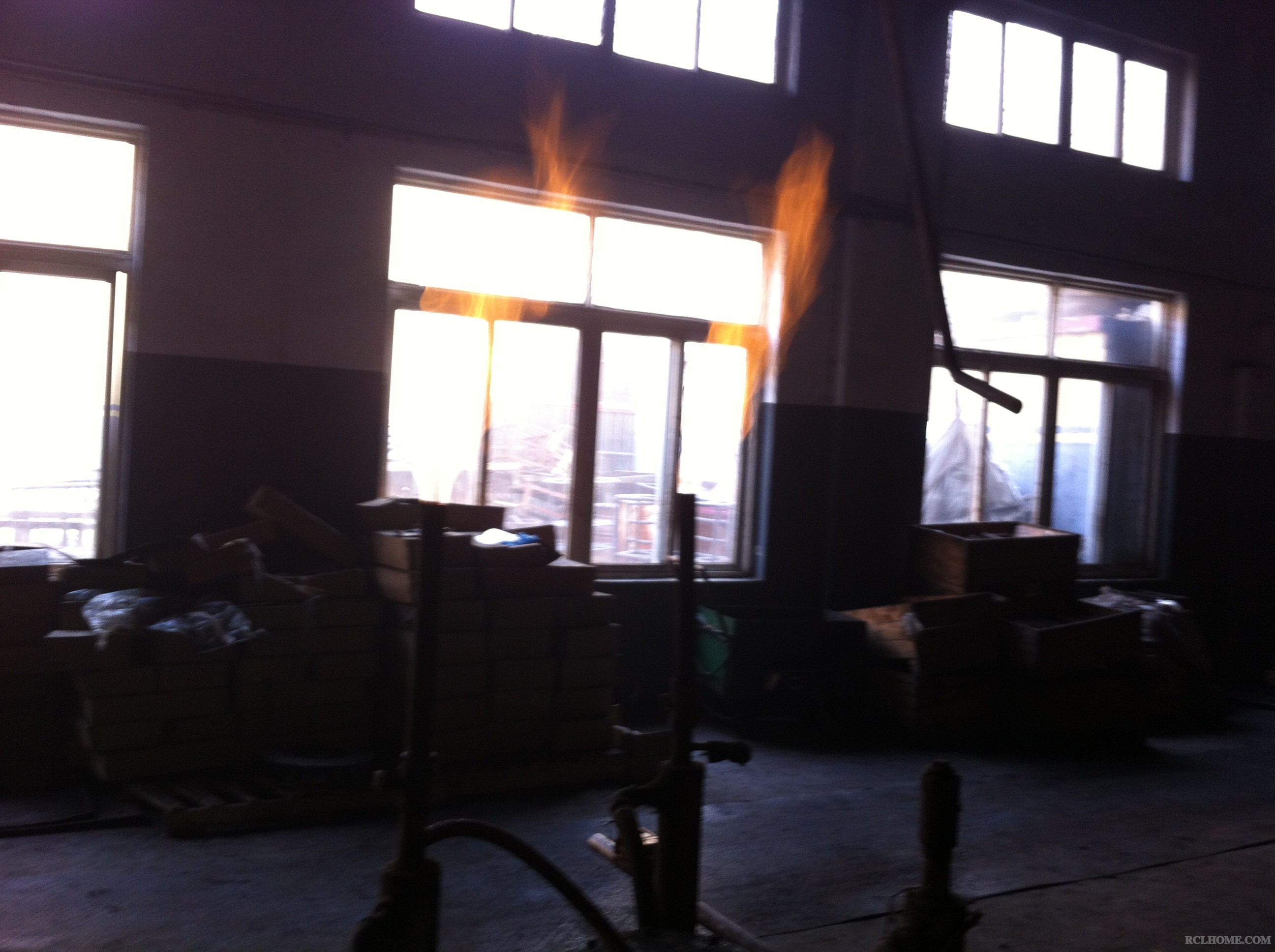

火焰色泽可否判断分解率
 楼主| 发表于 2015-9-14 16:57:52 | 显示全部楼层
大浪淘沙 发表于 2015-9-14 16:35
三脑壳滴注器是好,我的炉子和你的炉子差不多大,炉膛容积1立方米,软氮化我通的氨流量2.5立方,氨分解率 ...
          什么材料?什么温度软氮化?
          氨流量再大点,或时间再长点,白层厚度自然就长上去了

           我这里的氮化产品上百种,新产品工艺试验都是在一台用了近20年的60KW井式气氮炉完成的,我已经有6~7年没有使用过氨分解率水测仪了{:soso_e105:}
 楼主| 发表于 2015-9-14 17:07:27 | 显示全部楼层
aaron01 发表于 2015-9-10 17:44
我晕,这都能看出分解率来了。我只感觉炉压好高,这个状态有点不安全吧,烧伤人可不是小事。 ...
           炉压是可以调节的,仿佛与氨流量没有逻辑关系

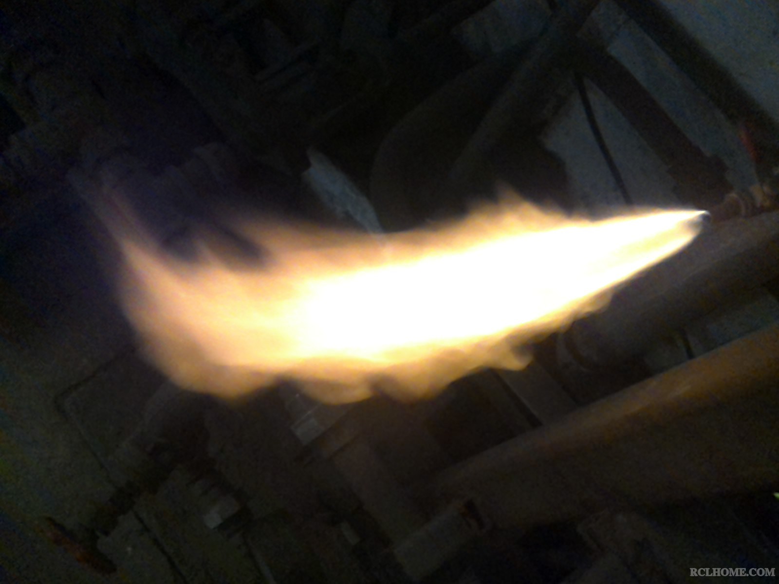

发表于 2015-9-15 15:50:48 | 显示全部楼层
 楼主| 发表于 2015-9-15 15:57:40 | 显示全部楼层
秦时明月 发表于 2015-9-15 15:50
各位估计一下这个火色分解率大约多少?
能不能在提供两幅不同角度拍摄的?

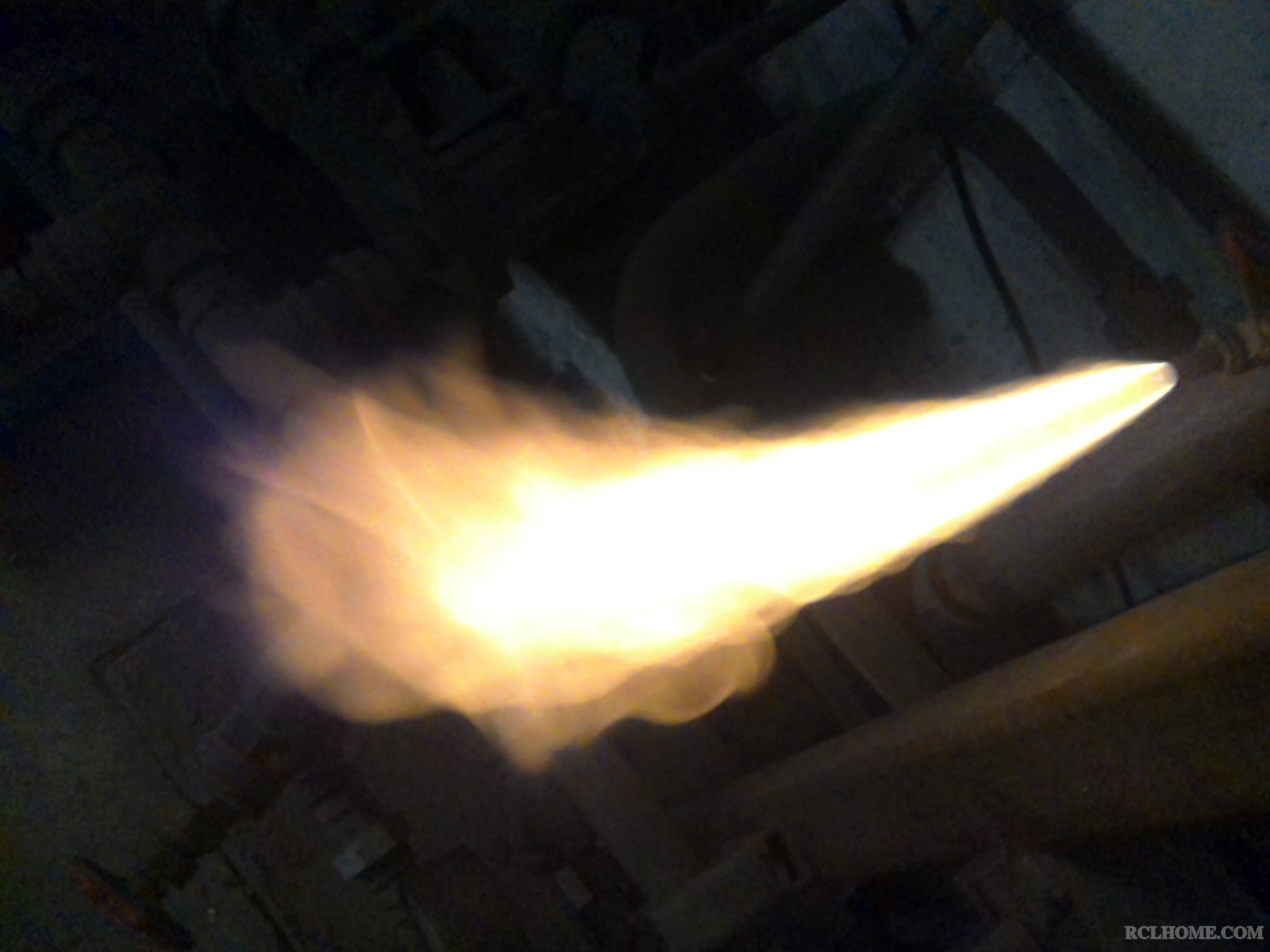

发表于 2015-9-15 16:05:40 | 显示全部楼层
再上一图: 分解率.JPG
 楼主| 发表于 2015-9-15 17:58:48 | 显示全部楼层
           我看你这个分解率要比我上传的高,接近40%

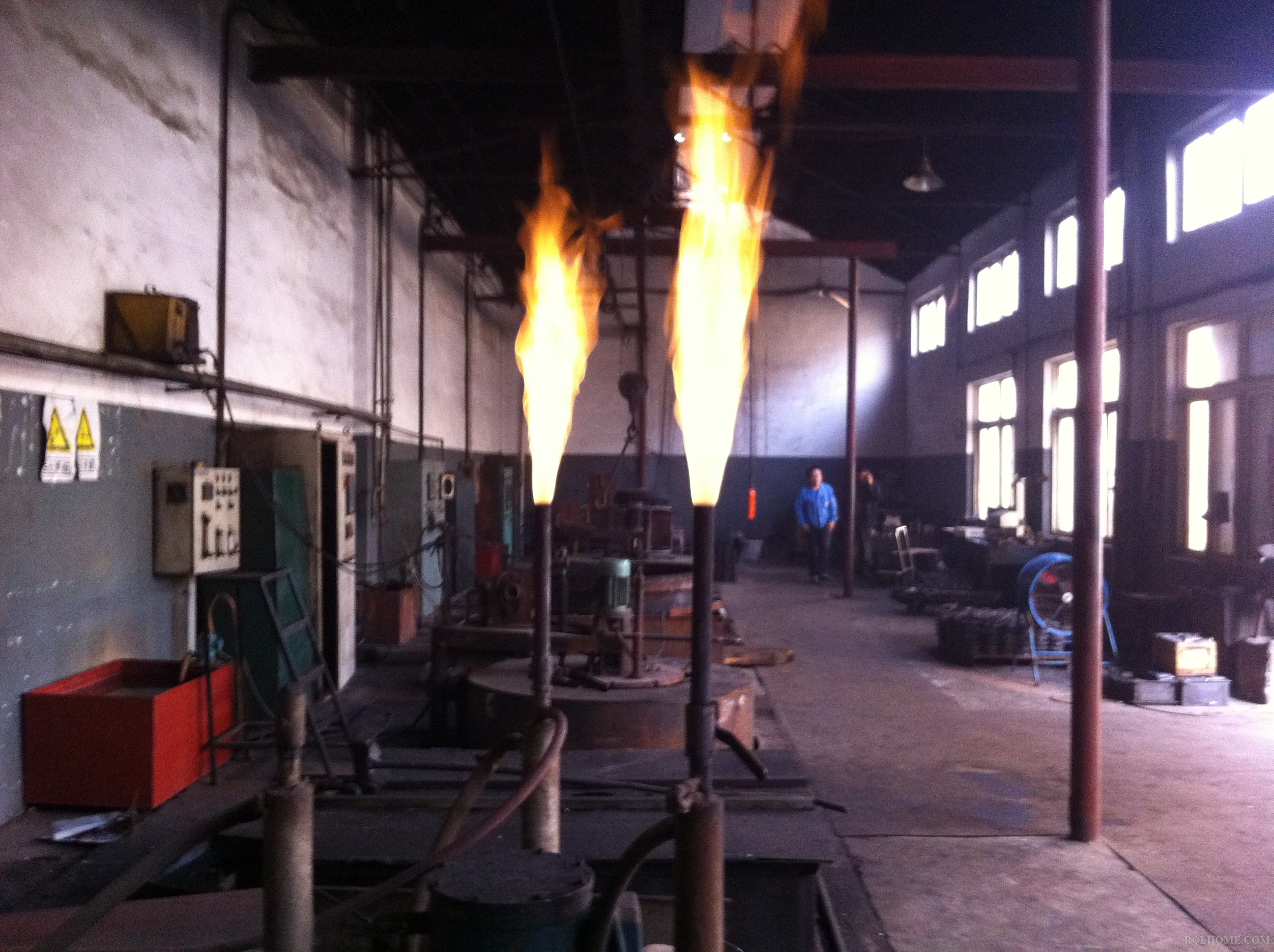

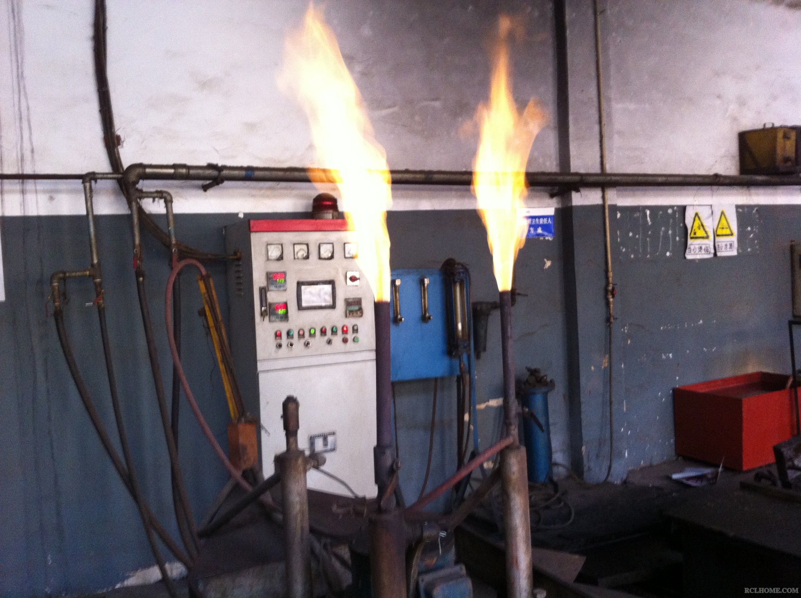

 楼主| 发表于 2015-10-21 10:21:39 | 显示全部楼层
这两天又开了一台双排气管的105KW井式气氮炉
发表于 2015-10-21 11:07:35 | 显示全部楼层
炉压很高。
 楼主| 发表于 2015-10-21 13:00:12 | 显示全部楼层
          因为两个排气管排气,所以炉压不很高
