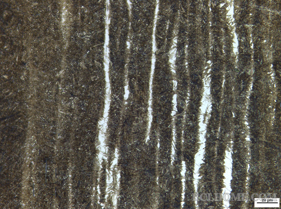

楼主: 清淡
麻烦的带状组织!
发表于 2015-11-20 17:18:58 | 显示全部楼层
清淡 发表于 2015-11-20 17:16
我920度退火,没保护气氛,有点脱碳的啊
是否可以这样认为:
麻烦的带状组织一般出现在低碳(低碳合金钢)中?
 楼主| 发表于 2015-11-20 17:27:45 | 显示全部楼层
吉祥如意 发表于 2015-11-20 17:18
是否可以这样认为:
麻烦的带状组织一般出现在低碳(低碳合金钢)中? ...
不可以。亚共析钢很容易看到这样的情况,那是因为他是F+P的组织,看上去很明显。但是接近共析成分的钢也会有带状,一般轧制的会存在,比如心部合金偏析成带,但是我们在退火状态不容易看出来。一般淬火+回火后有的就明显了,经过不同处理问题显示会不同。尹工看这个:
