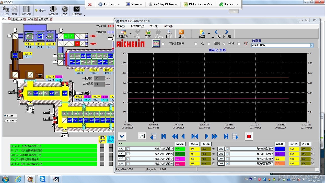

这个3504碳势控制器是连续炉用的吗?
是的.欧陆碳控仪.
今天上午试用了一下远程监控,坐在办公室也可以看见炉子的实时运行情况.
 楼主| 发表于 2013-3-26 11:28:16 | 显示全部楼层
wanggong 发表于 2013-3-26 11:26
是的.欧陆碳控仪.
今天上午试用了一下远程监控,坐在办公室也可以看见炉子的实时运行情况. ...
还真方便啊!
是监控上位机还是人机面板?
签到天数: 2622 天
303
7166
37149
发表于 2013-3-26 11:31:12 | 显示全部楼层
jasen 发表于 2013-3-26 11:28
还真方便啊!
是监控上位机还是人机面板?
与上位机看到的界面一模一样啊!真爽.

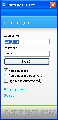

 楼主| 发表于 2013-3-26 11:39:09 | 显示全部楼层
呵呵,是TeamViewer软件,不只是监控还可以远程操作的,我经常用这个解决客户的上位机问题,很还错的软件。
