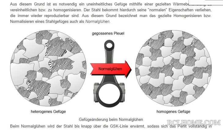

发表于 2016-6-23 19:19:12 | 显示全部楼层
正火   網上抓的
正火 示意圖
正火 示意圖
